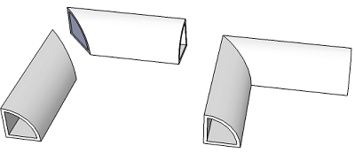

Pose des quarts de ronds

payou01 a écrit :Pose des quarts de ronds
bizarrement j ai eu le même problèmes avec les cars de rond ,donc j ai renoncer après avoir foutu deux baguette en l air,
ben oui le raccord des angles , même le menuisier n a pas pu m aider , se qu il me disait de faire n allais pas.
bon courage pour la suite

Il suffit juste de faire dépasser une des 2 baguettes et coller l'autre...

Oui effectivement niveau charge maxi je suis a raz les paquerettes, car avant d'attaquer les travaux je l'ai vider de tout ce que je ne voulais plus (Meuble de rangement et de lit) est ayant gagner en poids j'ai pu me permettre de remettre du neuf !!
Niveau 1/4 de rond il aurai fallu de ciseaux a 1/4 de rond afin de coupe en biais....mais bon !! cela reste un détail par rapport à la seconde vie que j'ai donner a ma furious Man'

Je ne comprend pas le soucis que tu rencontre avec le quart de rond
Il suffit de faire de 2 coupe à 45° avec une scie à onglet ou autre et tu n'auras plus ce souci esthéthique
