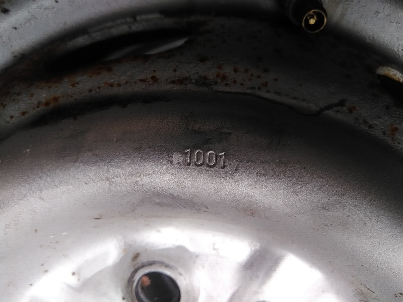

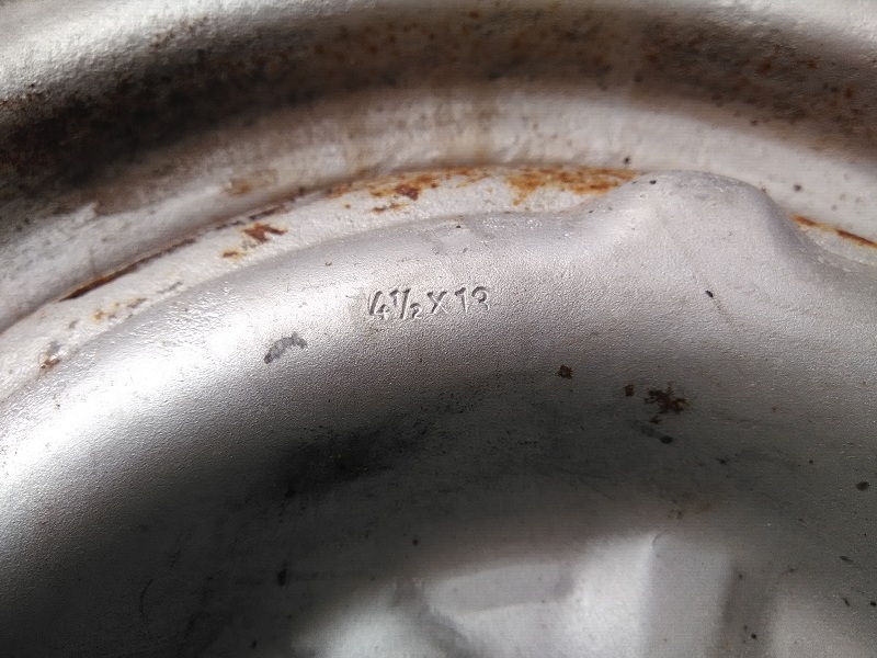

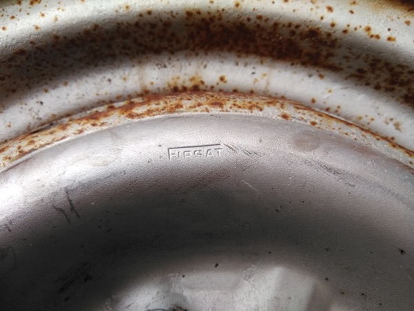

voici les infos de mes jantes ( non tubeless )
firsat je pense que c'est la marque
4 1/2 x 13 la taille
1001 ???
merci pour vos compléments d'infos
Nono

il te manque le déport !
