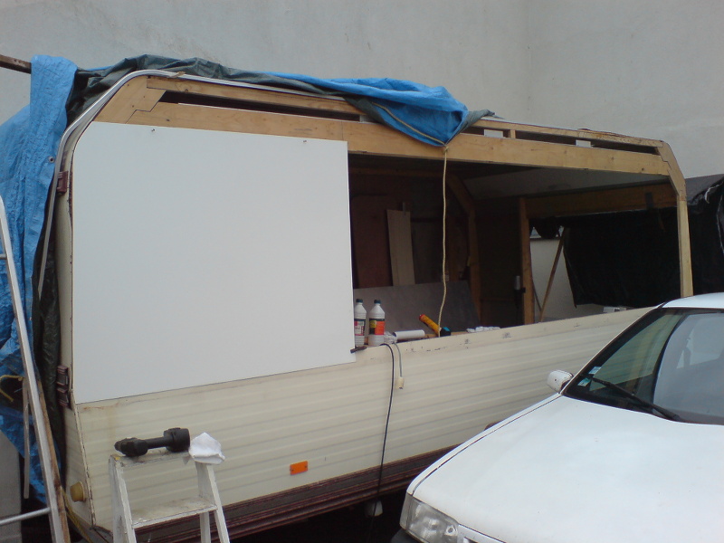

Ça commence à en jeter, mais je n'ai pas eu le temps de tout faire!
Ceci dit je m'en doutais un peu, mais entre la gamine et les parties d'orage menaçant, ce n'était pas trop top pour bricoler sereinement, tout à l'air.
C'est collé comme dab à la néoprène, puis vissé
Une petite photo pour le plaisir ...
Par contre, je suis désolé je n'ai pris qu'une seule photo aujourd'hui, trop pressé de fermer avec ce qui nous menaçait :( DSL

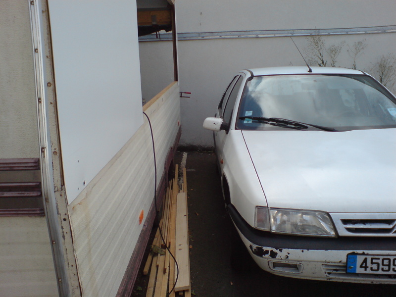

Mon voisin c'est garé si près de la caravane (à peine 35cm) que je ne peux pas positionner mon escabeau correctement. Et bien évidemment il est en vacances ! :twisted: :twisted: :twisted:
Du coup je suis parti sur le coté du heut de mon perchoir, me sentant partir, j'ai filé un coup de hanche pour rééquilibrer mon escabeau, partant de ce fait à l'opposé et encore plus vite, j'ai remis un grand coup de hanche qui m'ont valu de partir à l'horizontale, pour m'exploser au sol lamentablement.
Je ne sais pas par quel coup de bol je ne me suis pas empalé sur le bout de tôle que je venais de couper et qui était posé en équilibre (pointe vers le haut). Je l'ai frôlé avec le torse à même pas 3cm. Gros coup de trouille, juste le pouce un peu découpé. Bref pas grand chose de grave, juste une belle frayeur.

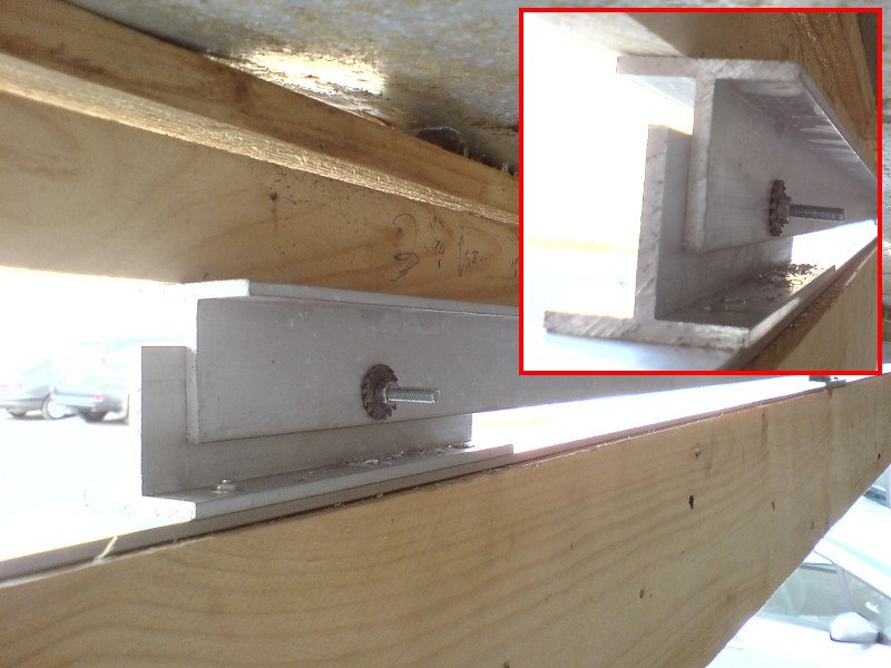

Une fois chaud, mise en place de ma rectification de maintient de toit avec mes barres d'alu (Il me restera à couper les tiges des boulons)
Tout rentre pile-poil, tout en laissant libre le toit ;)

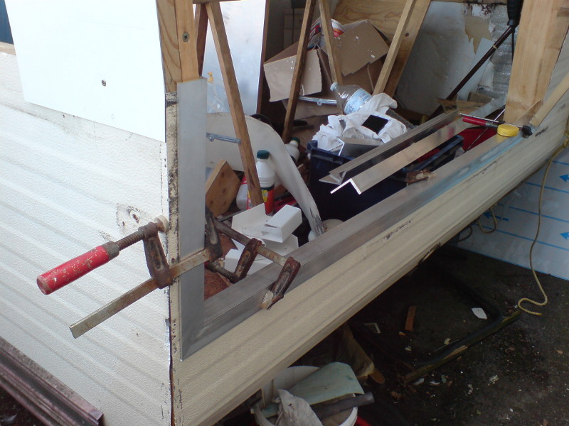

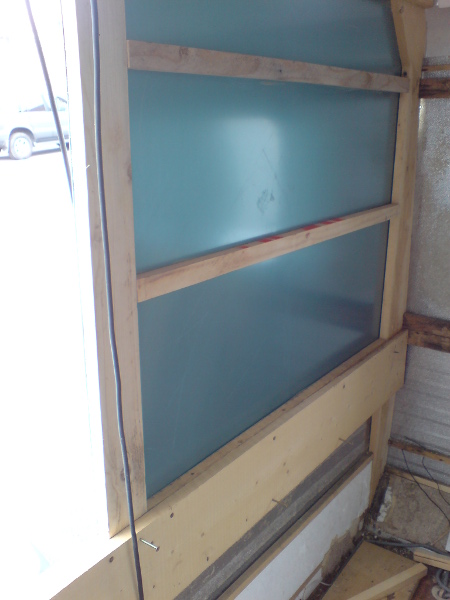

Mise en place du doublement du comptoir latéral; mais j'ai changé mon fusil d'épaule en cours de route, ce qui fait que mes beaux boulons poêliers inox sont désormais trop courts (tampis, je verrai cela dans les prochains jours ... De pluie! Ça veux dire dans pas longtemps :mrgreen: )
Ben oui en passant ces derniers mois à sécher dans la caravane, en fait le demi bastaing c'est courbé sur toute sa longueur :(
Pas cool mais bon, j'ai fait avec !
Bastaing en cours d'assemblage collage-vissage.
On y voit aussi la toute belle tôle posée Vendredi :P
Découpe et pose de la tôle arrière (partie droite du ventail latéral
Pré-présentation sans avoir rectifié toutes les parties de la tôle arrière entourant le haillon arrière. Même non ajusté, cela ne tombe pas si mal, regarde ...
Après une belle pose et un coup de polish, ce sera top :P
