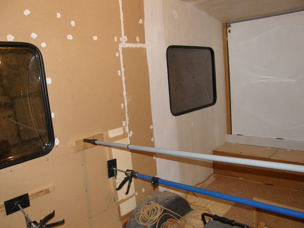

Message par nenesse » 28 janv. 2013 21:25
Salut Pierre,
Tout d'abord une petite précision par rapport à ton avant dernier message .... J'ai fermement l'intention de finir crois-moi ( mais cela n'enlève pas les doutes hélas!) et d'ailleurs les températures qui remontent vont me permettre d'y retourner ....
Maintenant pour répondre à ta question tous mes tasseaux ont été collés au MS9 , le soucis étant que si tu étaies à l'intérieur il faut aussi le faire à l'extérieur pour ne pas deformer le bois et la tôte et là j'apprécie le mur se trouvant à proximité .(et les boutades sur ce sujet d'ailleurs ! hein Burger? )....ça aussi j'ai testé
J'ai juste posé quelques equerres sur le cadre autour de mes baies fixes , après mes collages tasseaux j'ai renforcé ces derniers (+ le long des équerres) par des joints (MS9) le long des tasseaux.
Maintenant je confirme ce que tu dis , sans poly et tasseaux la tôle est très flottante et il est vrai que cela fait peur par moment .....Maintenant les meubles ont une grande importance et ne sont pas posés au hasard , ils jouent un rôle important dans la rigidité de la paroi .

Quant tu as refais le squelette avec les tasseaux et le collage de l ensemble sur la tôle.
Afin de garder la caravane plus rigide! as tu pas pensé a coller sur les tasseaux de la cornières alu par exemple ?
Voir même de les doubler ... Pourquoi pas ?

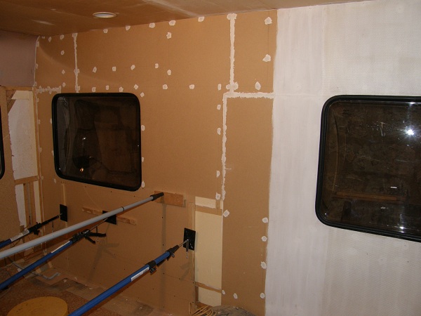

Après une petite période d'hibernation , je suis enfin retournée bosser un peu , ça y est le lit et le coffre sont enfin remontés . En fait c'est aussi chaud à remonter qu'à démonter ou alors je m'y prend comme un quiche ( possible!)
Le collage du Méduim sur la paroi est presque terminé , reste un chichi qui sera caché derrière la penderie .....quelques photos en prime ...

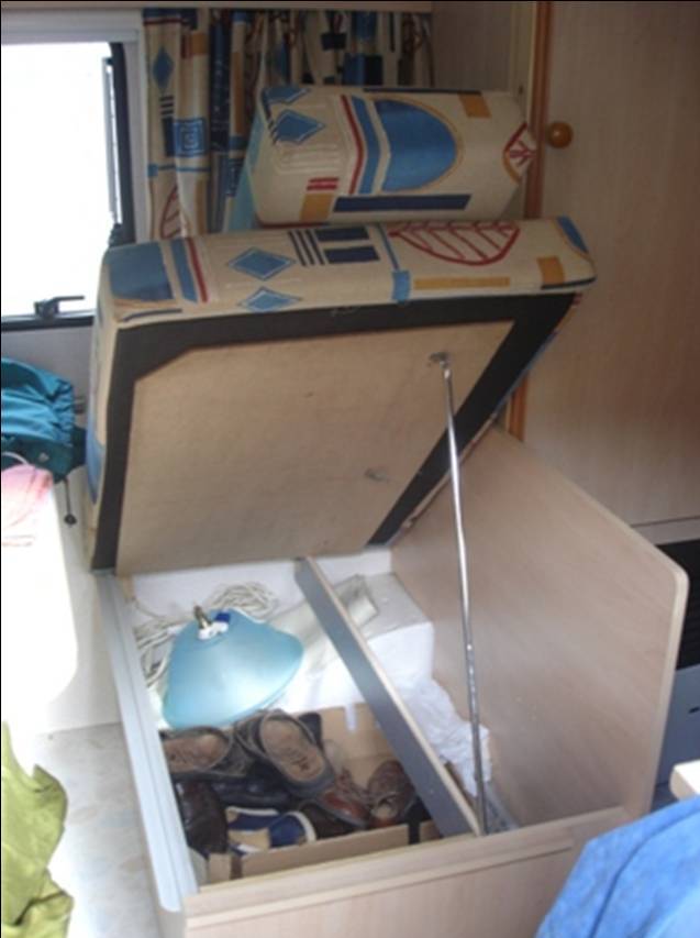

Je te fais quelques suggestions
http://www.lacaravane.com/forums/viewto ... ia#p231763
page 2 Mdame Lili » Dim 11 Avr 2010 15:29
http://www.lacaravane.com/documents/ouverture-lit.htm
changer le sens d'ouverture des coffres

Message par Pilou » 02 févr. 2013 23:15
Très bonne idée, ça Lili, sans doute sur la liste de mes prochains travaux :wink:
