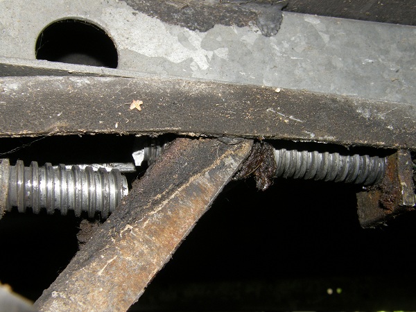

Bin v'oui une petite photo regarde ;
Au lycée un prof d'atelier pourrai me faire une soudure (mais là mode blonde je ne comprend pas comment c'est fixé ) et encore moins ou c'est soudé d'ailleurs ....
Tu crois vraiment que c'est possible Pilou ?
VinZent
Messages : 897
Inscription : 19 mai 2010 17:57
Localisation : 26 - Romans - FRANCE
Re: ma belle Bahia !!!!
Message par VinZent » 21 févr. 2013 22:00
Mouais.... une soudure je ne suis pas sur que ça rendrait la solidité d'origine :?
Ca supporte du poids quand même :?

Vu les forces en rotation une soudure ne tiendrait pas...
Et ça ne semble pas être du filetage standard au pas métrique...
Pour la fixation tu dois avoir au moins un circlips ou une goupille en bout de tige filetée ???
(ma cara est à 50 km, je ne peux pas regarder !)
Par contre un tourneur (dans le même lycée pro !) pourrait te tourner un axe fileté aux même dimensions si tu lui amènes les deux parties comme modèle !!!

Bon merci des info mais je crois que quelques précisions s'imposent ; je n'ai pas l'intention de resouder les deux morceaux NON , je pensais remplacer la tige cassée par une autre .
Pas métrique ? circlips ...? chassis Al- Ko? mais c'est quoi ces trucs là ? désolée mode blonde activé....moi pas comprendre votre drole de vocabulaire ..... :D

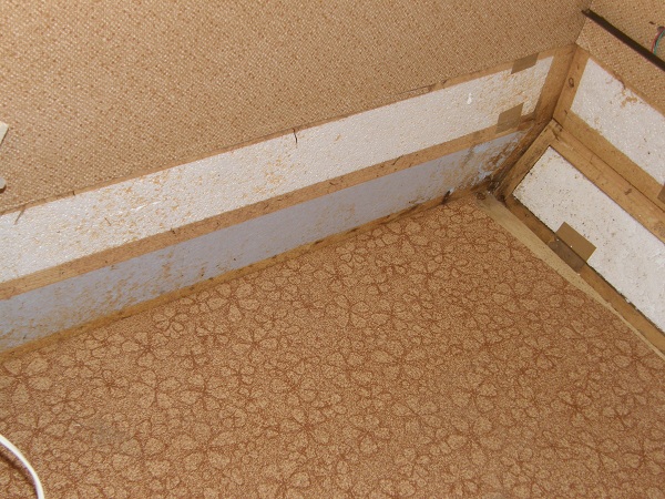

En attendant étant sous la neige je suis allée bricoler ; démontage du deuxième coffre du coin repas ..... ===7 une odeur d'humidité trop présente à mon gout !!!!
Et si ce coté là était pourri aussi ...... :(

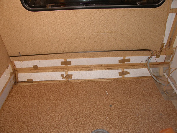

Après avoir cogité et hesité j'en suis arrivée à la conclusion suivante : il n'y a qu'un moyen d'être sûre donc ....démontage du bas pour commencer , en fait l'odeur provient de l'isorel qui a pompé toute l'humidité :
Je me sens mieux j'ai eu peur ..... j'ai testé les tasseaux à la façon Burger , c'est bon , ( ceci dit il reste le haut à vérifier) maintenant la question qui va avec , vu l'état de l'isorel ne devrais-je pas remettre du méduim et démonter l'isorel d'origine ?

Si le portefeuille le permet de même que le temps pourquoi ne pas le faire ...!
L avance tu sera tranquille pour un bon moment !
Et puis sur un coup de colère et au vue de l élan cela devrait pas te faire peur ...

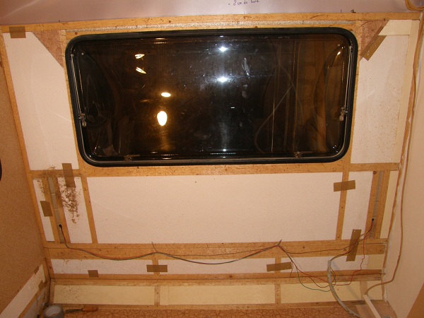

Bon bin il fallait que je sois sûre jusqu'au bout donc ........J'ai enlevé l'isorel autour de la grande baie ;
Ouf tasseaux sain !

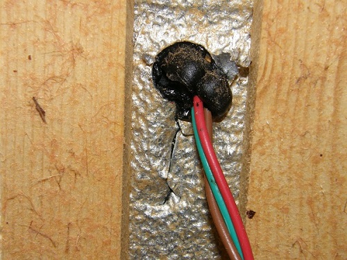

Et j'ai bien fais car surprises du jour ; l'isorel sur le coté gauche est en train de se gonfler sous l'humidité .....et devinez ce qui se trouve derrière ; une poignée de tirage ( j'hésite toujours à les remonter) et en prime j'ai découvert cela
La tôle à été déchirée , montage de brute ? je ne sais pas ...ni comment je vais pouvoir bricoler cela d'ailleurs , alors si vous avez des idées .....
Fremeda
Message par Fremeda » 25 févr. 2013 22:28
Ben... Masticage intérieur au Sikaflex 221, histoire de boucher le trou et colmater cette fuite. Moi aussi, je ne remonterai pas la poignée. :roll:

Oui Fremeda a raison, tu colmate au Sikaflex. Mais pour ce qui et de ta poignée, elle est bien plus haute, non?
Si tel est le cas tu n'as pas trop de mouron à te faire.
Si j'ai bien capté, ton gros plan, c'est en bas à gauche de la première photo ?
Mais ceci dit, tu s raison, c'est un travail de goret qui a été effectué là :twisted: :twisted: :twisted:
