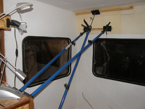

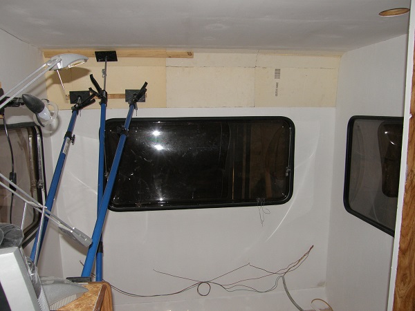

Doucement mais surement je continue mon p'tit bonhomme de chemin , la toile de verre est posée et peinte sous la belle baie explosée , la peinture est faite autour de la baie coté cuisine .
J'ai remplacé la laine de verre qui se trouvait derrière le placard haut par de l'extrudé ( merci Piguy) je me suis éclatée sur les découpe .....
Maintenant en projet , après avoir poncer le meuble haut , phase peinture car je vais devoir le remonter avant de finir de coller ma toile de verre . Le montage va être chaud car ajusté ++ à la largeur de la belle , mais bon je suis blindée maintenant ( en fait non , même pas !)
Concernant les tests électriques et fils de masse , j'attends les vacances pour enfermer mon mari dans la belle ( pas folle la guêpe!) car là ?????? :D

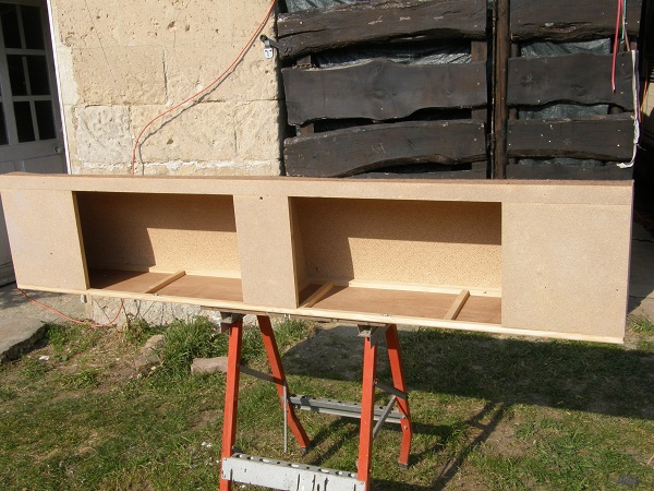

Surprise du jour ,
Je viens de bricoler sur mon coffre haut
et je l'ai mesuré .....il fait 5 mm de plus que la largeur entre mes parois ? je n'y comprends rien ( une fois de + ) j'ai fais très attention à toutes mes épaisseurs , tasseaux , extrudé , MDF .....j'avais un décallage dans la jonction de mes toles à l'extérieur sous le rail oui mais en BAS ! en haut l'ajustage était correct ....elle a quand même pas rétrécie ? je rigole mais je crois qu'au remontage je vais pleurer alors si vous avez des idées c'est le moment ......
Pilou
Messages : 7563
Re: ma belle Bahia !!!!
Message par Pilou » 07 avr. 2013 13:12
Rogne de 5mm d'un côté :wink:

nenesse
Messages : 788
Localisation : Aisne
Message par nenesse » 07 avr. 2013 21:17
Salut Angie ,
Effectivement je me souviens que toi aussi tu avais ramé .... Vu comment j'en ai bavé à remettre le coffre du lit ( en plus ma TDV a souffert) je ne vais pas refaire une manip en force .... J'ai testé tout à l'heure avec un tasseau de même dimension que le coffre .....impossible à rentrer , donc une fois de plus je vais suivre le conseil de Pilou (merci à toi ) et recouper le meuble ....Punaise il va falloir le démonter d'un coté , le recouper , galère ! mais avant de le remettre en place je sortirai la belle en la mettant au soleil pour detendre un peu la tole qq mm de + ne seront pas un luxe .
