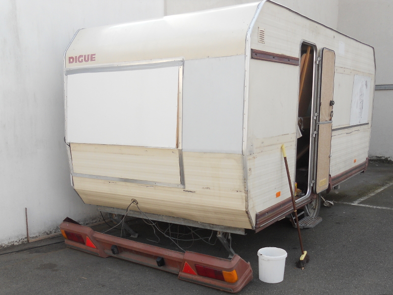

Oui j'avais commandé 10m de ruban LED, ce que je ne savais pas c'est qu'ils était livrés les 10m en 2x5m. Et donc j'ai eu 2 contrôleurs ainsi que 2 télécommandes, ce qui ne me gène nullement.
Hier ma puce dans les pattes, je n'ai pas pu finir l'étanchéification de la belle, sans compter que je n'avais pas trop envie de bricoler :mrgreen:
:arrow: J'y retourne de ce pas, vu qu'on nous annonce de l'eau est des orages pour 1semaine :( :roll:
J'ai parcontre vraiment hâte de la mettre en peinture cette belle; ça me tarde ! :lol: :lol: :lol: :lol:

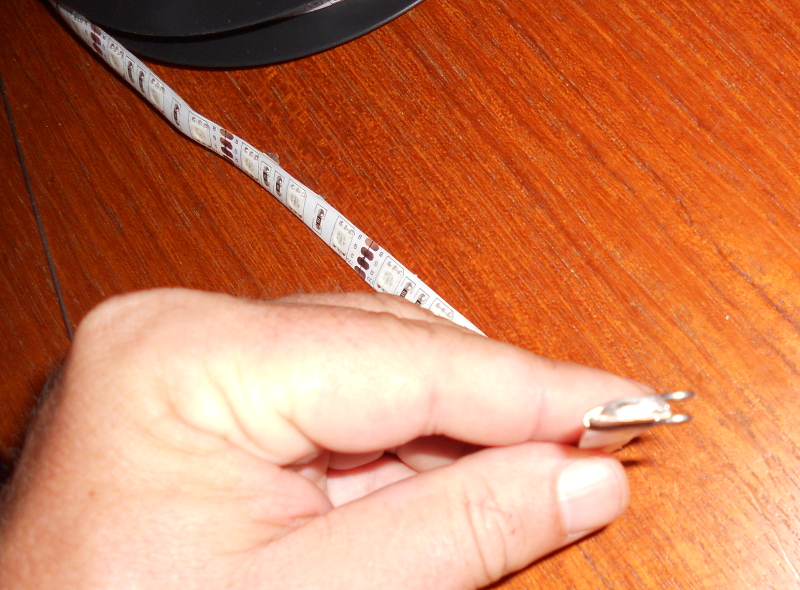

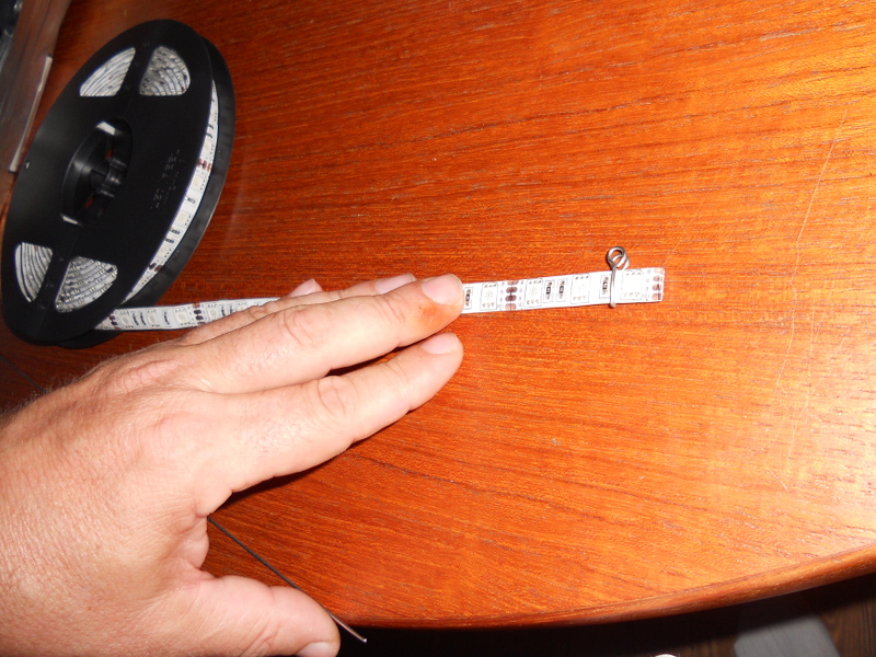

Oui je te montrerai cela, en schéma et en photos si tu veux ;)
J'ai mis un "s" car j'en ai de 2 peut-être 3 types différents à faire :cry:

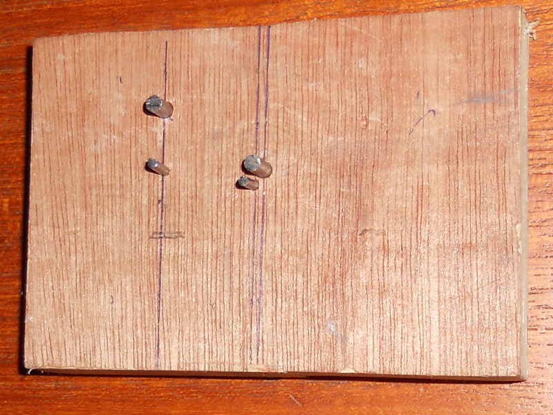

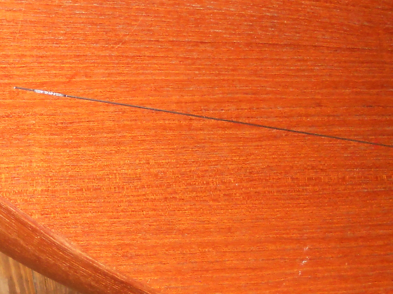

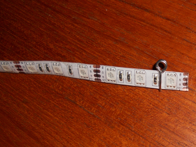

Les 'antivols' de ruban à LED sont fait à l'aide de baguettes d'apport d'inox lors de soudure.
Elles se présentent sous la forme d'une tige rigide (c'est le moins que l'on puisse dire) d'environ 1100/1200mm de long par 1 de diamètre

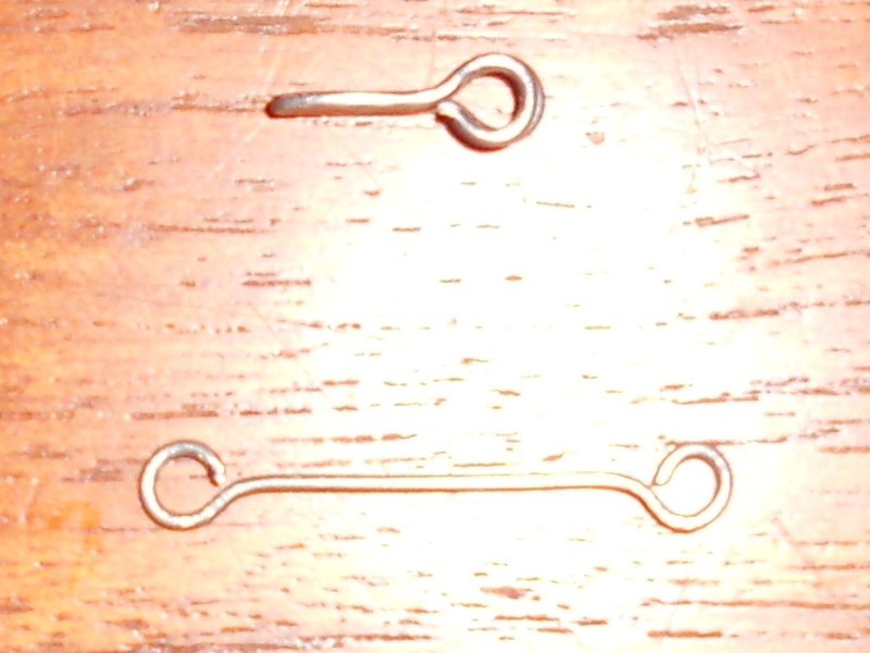

J'ai donc fait une petite cintreuse afin d'avoir des pièces rigoureusement identiques:
Ce qui me permet d'avoir une pièce de base ayant cet aspect (pour celle du bas (tout juste cintrée) et celle au-dessus étant la pièce terminée :
Le post suivant va mieux montrer la forme et ensuite son pincement sur le ruban à LED
BurgerSurVie
Messages : 721
Re: Digue GS470: ... en cours ...
Message par BurgerSurVie » 12 oct. 2013 02:42
La forme :
Donc Voilà le coté :
- - "J'me fait `chourer` moins vite ! ;) "
Lol je suis désolé, mais hyper crevé, il est tard je reprendrai demain entre les averses qui tombent :( :evil:
