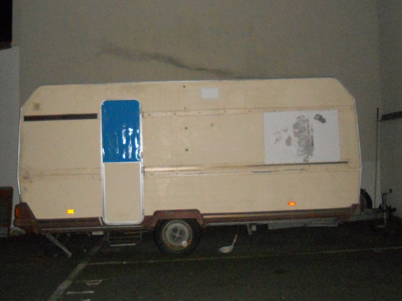

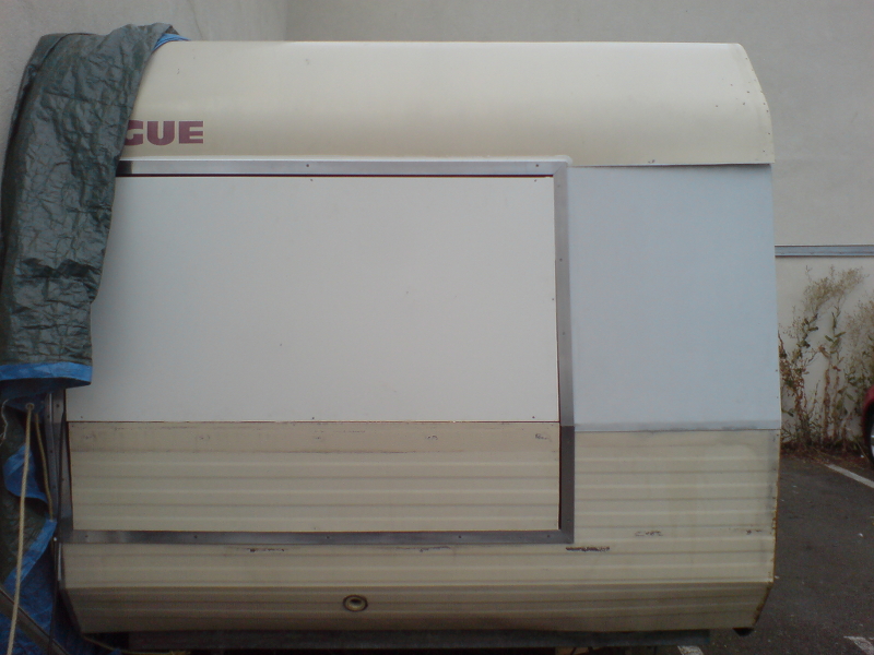

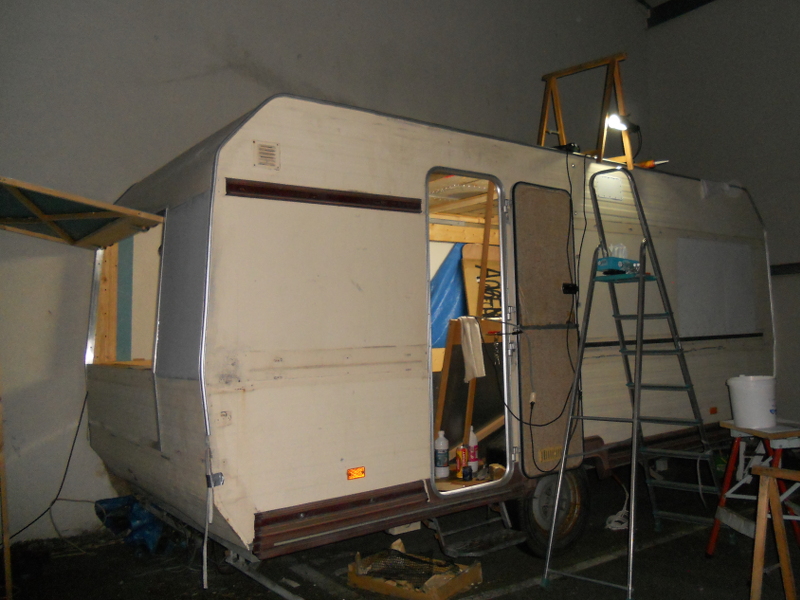

Bon, je ne me souvient plus de la date, cela devait ce situer vers la 3ème ou 4ème semaine de Septembre, la pluie était annoncée pour une bonne période, de fait ...
J'ai joué à chat perché jusqu'à 4H du mat

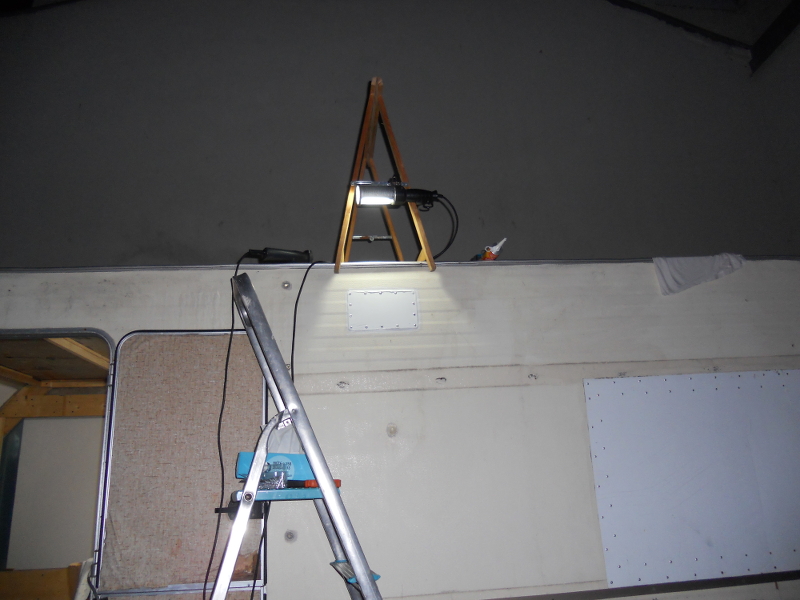

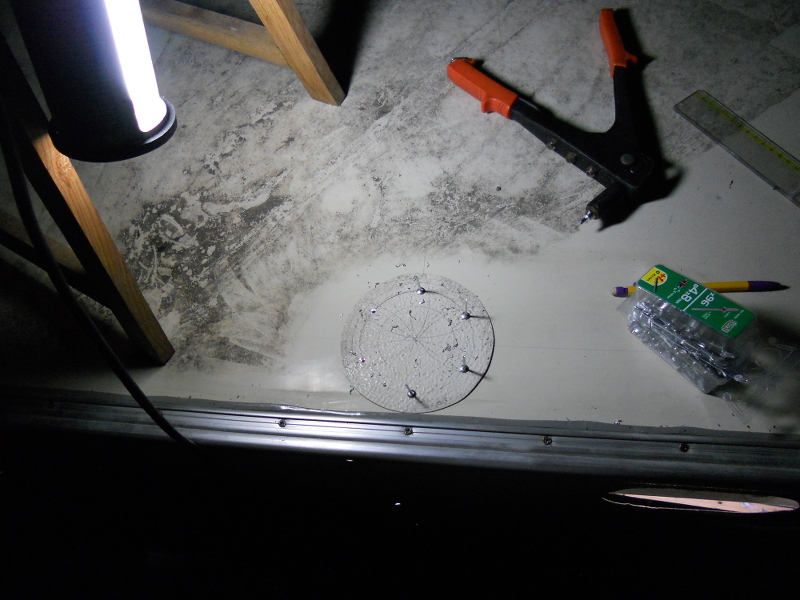

Ayant ras le bol du cérémonial : "bâcher - débâcher le gros bonbon", j'ai fait toute l'étenchéïté; Rail, ouvertures latérales, trou au toit (oui, pas celui du pet au casque du propriétaire ;) )
Donc le Luc de la caravane en était là:
Pas de cache d'angles dans les parties basses gauche et droite
Pas de rail sur tout la longueur à droite
pas de système débrouille pour éviter les coulures de pluies ou de rosée du toit par l'ouverture arrière
Donc voici à 4H du mat ce que donnait l'installation. Cela m'a permis de boucher l'ouverture du lampion d'éclairage, ainsi que celui de l'orifice d'extraction de feu, le chauffage (sous le tréteau, l'ouverture de l'ex-éclairage)
Durant l'étape de rebouchage du trou de cheminée:

Sous le tréteau, on voit la plaque que j'ai faite voici presque 2 ans :P (Honte à moi)
J'aime bien, les pieds du tréteau dans le vide, afin de mieux éclairer l'ouvrage ;)
Pour ce qui est de la pose de la plaque de rebouchage de la baie avant, en fait j'avais mis en équilibre entre le toit de la caravane et le mûr, une planche sur laquelle était pincée la baladeuse et voici ce que donne 'feu' la baie avant

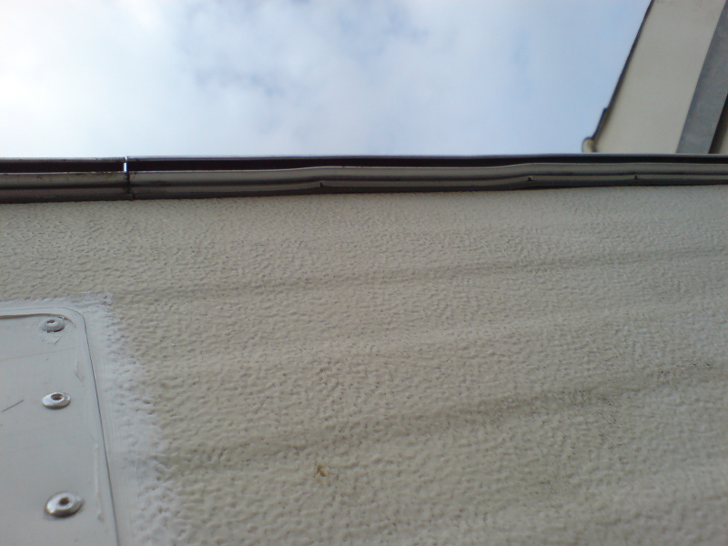

Je n'ai pas de photo de la pose en elle même du rail, mais bien sur; de celles qui fâchent ...
Les petits détails que je trouvais imparfait, et qui depuis ce sont résorbés le butyl s'écrasant:
Et voilà ce qu'il faut éviter (petit message à Vinzent)
Comme j'étais préssé, j'ai détordu le rail en insérant celui-ci dans une grille de bouche d'égout en fonte. Les arêtes des barres la constituant, ont marqué à vie le rail :( (Mais quel Cxx !!! Oui je sais :oops: )
Bon mais au final, voici la belle étanche :lol:

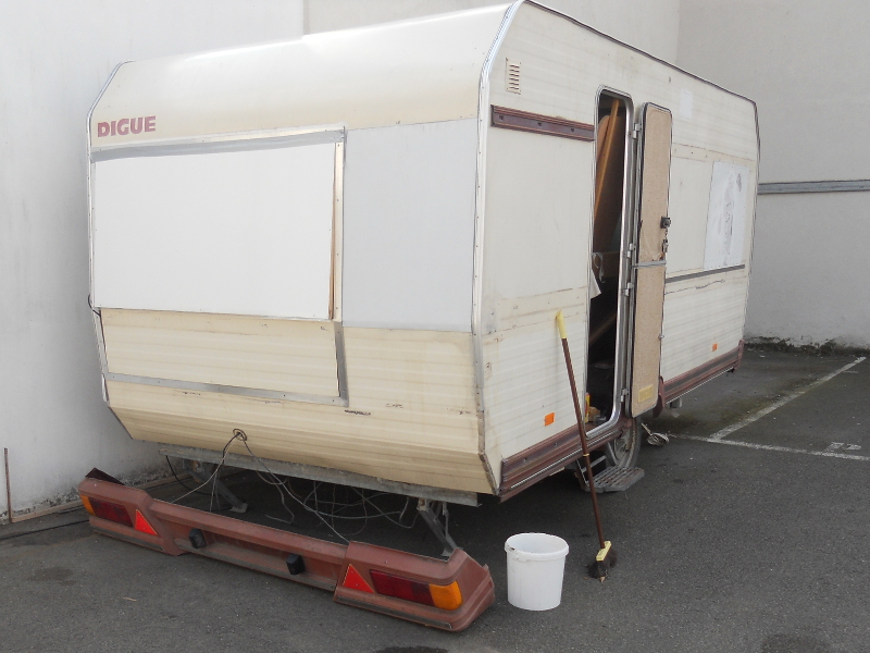

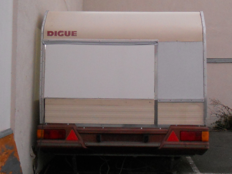

Montage du pare chocs
Bon alors mon pare chocs, une fois présenté devant la caravane, se trouve posée sur la partie gauche à même la cornière d'encadrement de l'ouverture, tandis qu'à droite, il est à même la tôle.
Problème : J'ai oublier de compter lors de l'ouverture, le retour de cornière (Mais quel Cxx !!! Oui je sais :roll: )
Et bien évidement mon pare chocs est en 3 parties, fixées par le milieu par 2 points de soudure plastique à chaud.
Le mettre tel quel, avec le plastique qui à cuit depuis ses 30 années passées dehors, serait une grosse galère, voir une erreur fatale pour celui-ci ! Il aurait forcément explosé en moins de 2 mois et encore ... ;)
J'ai donc pris la décision de faire des barres de compensation en Alu, découpées dans une cornière en 'T' que j'avais d'avance. Hop un petit coup de lapidaire, et j'avais ma matière première.
Voici donc les 2 barres ajoutées (non poli, d'où cet aspect étrange ;) ), l'une à droite dans la continuité, l'autre en dessous, puisque la partie centrale de mon pare chocs se retrouvait dans le vide.
J'en ai d’ailleurs profité pour faire celle en mi-hauteur ... Tant qu'à faire ;)

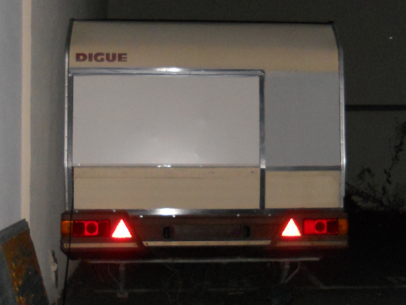

Et voici le résultat terminé.
Il ne manque plus que la barre du haut à poser, mais qui pour l'instant reste ainsi puisque je vais avoir mon ruban à LEDs à poser
Et de nuit ;)

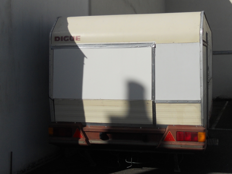

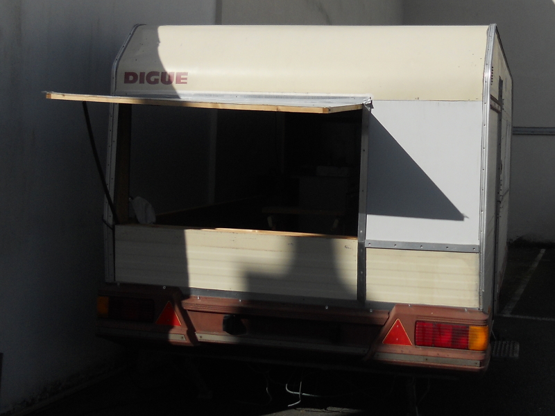

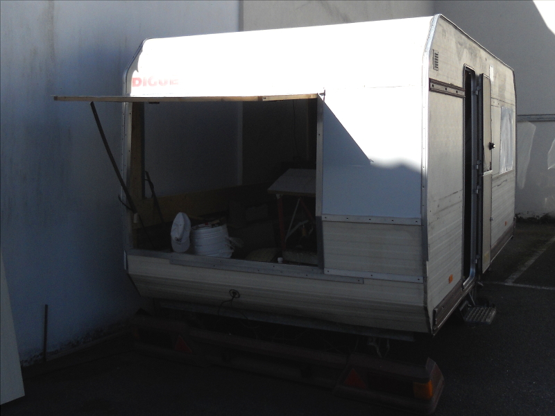

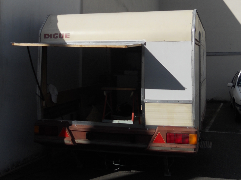

Coté utilisation ...
Pour rouler
Pour charger - décharger (mise en place des frigos, tables et bancs, ...etc ...)
Et le plus important pour moi, tout comme pour ceux qui viendront y déguster les Burgers de Burger ;)
En position "Service"
Bon bien évidement le scotch va disparaitre, il sera remplacé par un béquet d'écoulement d'eau
et le cerclage des parties hayon et chaise sera posé !

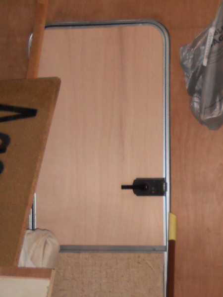

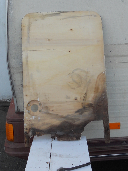

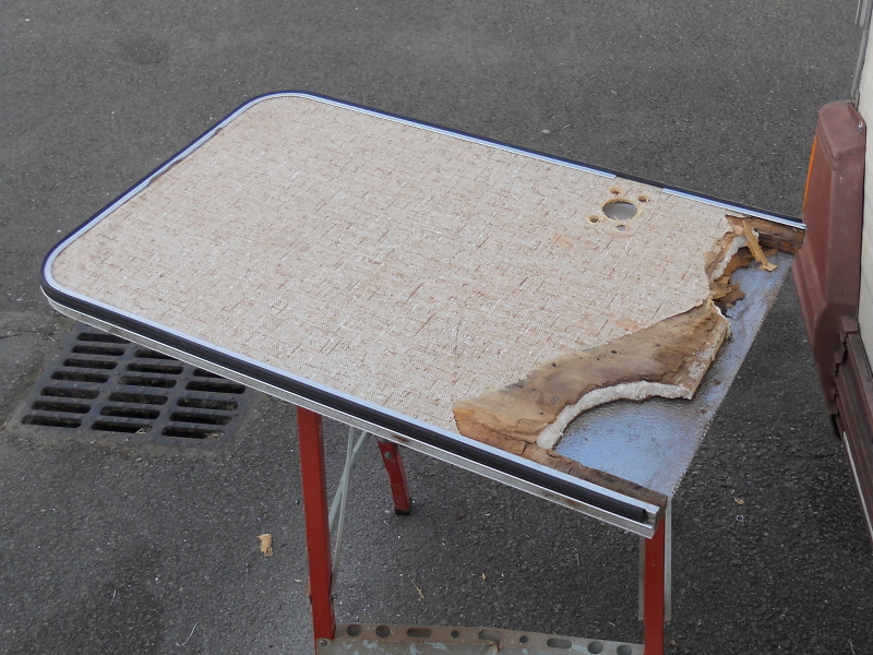

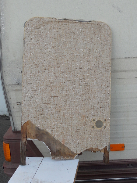

Réfection complète de la porte
Bon Hier j'ai attaqué la reconstruction de la porte d'entrée de la roulotte.
Je la savais pourrie, mais pas à ce point
Démontage
Coté intérieur
Coté extérieur (derrière la tôle)
Pour résumer 2x5mm de contreplaqué prenant en sandwich 20mm polystyrène, le tout encadré par du tasseau :shock:
Lol dans le genre costaud, on repassera :mrgreen:

J'étais persuadé d'avoir pris des photos des travaux en cours de la porte, mais je ne sais pas ou je les ai mises :evil:
Tampis, de toute les façon, je vais la redémonter cette après-midi, puisque j'ai la peinture à faire, et le sandwichage du polystyrène à effectuer.
La elle est juste montée et assemblée afin d'avoir pu passer la nuit sans que l'eau des pluies passées n'entre dans la caravane
Vue par le peu de place entre le mûr et le coté
Et afin qu'elle ne soit pas mouillée par les eaux depuis l'extérieur, je lui ai fait un cache avec du Vénilia que j'avais d'avance. Ainsi c'est étanche :mrgreen:

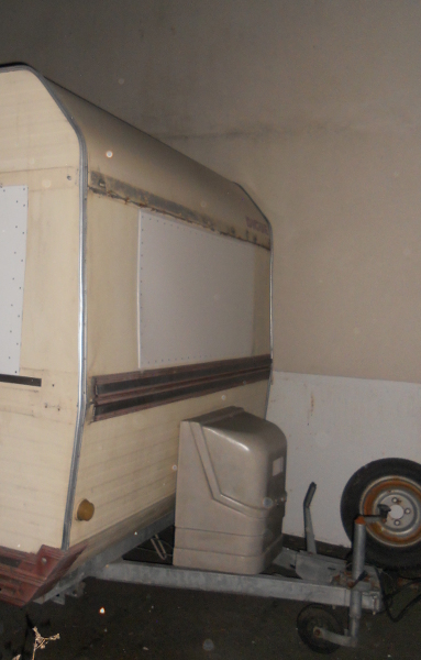

Bon j'ai omis aussi de dire que j'ai corrigé les plis du décollage de la tôle couvrant l'ex-baies latérale, mais certains, l'auront très certainement remarqué ;)

Eh bien ....... t'écrivais peu ces derniers jours mais quand tu t'y mets tu fais pas semblant Burger .....quel acharnement :D bosser jusqu'à 4 h du matin chapeau , quelle avancée ===8 .
Bon je vais me garder de montrer les photos de ta baie qui s'ouvre pour rentrer ton matos dans la Burger car mes motards seraient capables de bidouiller ma baie avant pour la transformer la belle en remorque moto .....
Bien vue l'astuce , beau boulot admiration ++ quand à ta porte j'ai quelques doutes en voyant la mienne mais vu le boulot je crois que cela devra attendre l'été prochain dans la mesure ou j'arrive à la démonter .
Tu déménages bientôt il me semble , que vas-tu faire de ta Burger tu speed pour qu'elle soit en état de vous suivre ?
En tout cas bon courage pour la suite mais tu n'en manques pas , de bonnes idées non plus (ça vaut bien une connerie de temps en temps !) :D

Héhéhé, aujourd'hui, j'ai pris pour de bon la porte ;) ... Nul ici peut mieux dire :lol:
Bon, j'ai fini de dépouiller la porte du bas ce matin, puis cette après midi je les ai peintes (les 2 tôles formant la porte entière) en me mettant de la peinture partout, comme dab :twisted:
Par contre cela me fait penser qu'il va me falloir demander à pilou comment il se démerde avec son rouleau, pour que les espèces de petites bosses de la tôle d'alu perlée, leurs bosses soient elles aussi bien blanche.
Peut-être est-ce dû à l'éclairage du néon dans la caravane, mais j'avais l'impression de voir la couleur précédente. Ça serait bien con, cela voudrait dire qu'il va me falloir refaire une couche demain :(
Bref photos demain du pendant et après
Tien et pour infos, c'est rigolo (je l'avais déjà signalé) mais on voit très bien lorsque c'est un ouvrier ou un autre qui à fait le boulot
Là rien que pour la porte, je peux affirmer que ce n'était pas le même ouvrier. Celui qui à fait la porte partie haute, je suis certains que c'est le même salopard que celui qui avait assemblé la partie avant gauche de la caravane
J'en parierai ma chemise ;)

Je ne comprends pas pourquoi il y a seulement un vérin pour l'ouverture de la baie.
