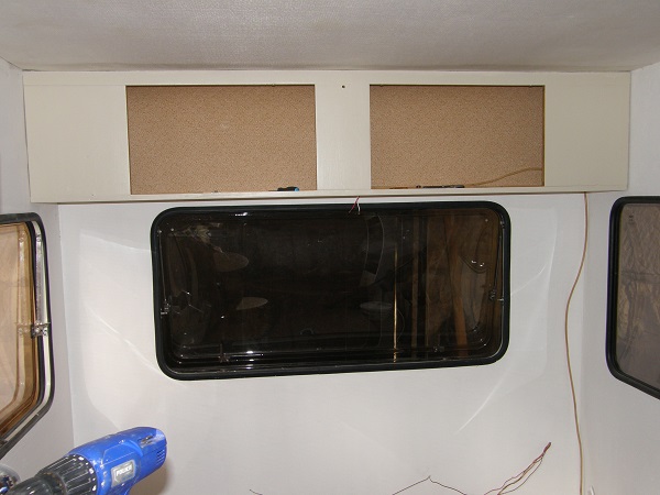

Etant donné que les placards étaient en mauvaise état suite au démontage (à cause de l'outil de précision employé......) et bien on va refaire ça à notre sauce ^^
Pour le placard haut il sera conservé au niveau emplacement... mais la partie basse sera supprimée afin d'accueillir le nouveau lit plus grand...
Et le grand placard horizontal au dessus de la baie vitrée ne sera plus...
Il sera remplacé par une longue étagère avec quelques renforts verticaux, et sera fermé par de petits rideaux ^^

Es-tu certain qu'une longue étagère fermée par de petits rideaux est une bonne solution ?
Le contenu de cette étagère risque bien de se retrouver rapidement éparpillé sur le sol après un trajet.
Re: ma belle Bahia !!!!
Dans le cas ou on met tout sur l'étagère pour rouler... mais nous on laisse en valise

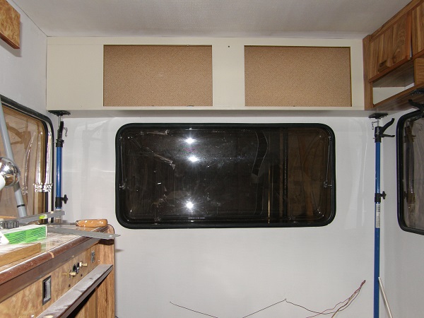

Bricolage du jour , peinture du meuble haut ( moins cool que si j'avais été dehors mais bon !) et collage de quelques lais de toile de verre , je ne pensais pas le dire desi tôt mais j'ai galéré car comme il a fait chaud aujourd'hui ,la colle séche trop vite .....et le temps d'ajuster un coté l'autre séche ....on verra bien demain ....
@ VinZent Pour ta modif de placard , je te conseille quand même de garder au minimum planche de facade toit , cotés et devanture fixés entre eux , mine de rien je pense que cela solidifie pas mal la structure .....
Bon verdict : cool la toile de verre tient bien , aujourd'hui 2éme couche de peinture du meuble , en fait je vais peut-être le laisser comme ça je finis pas m'habituer aux trucs tordus .

Il me vient juste une question a l'esprit en découvrant ta photo,Comment vas tu faire pour mettre un combiné store moustiquaire ou des rideaux au dessus de tes fenêtres vu le petit espace qu'il reste ?
Salut Gaétan ,
T'inquiète tout est prévu , on voit mal sur la photo mais le meuble est positionné de travers donc pas en contact ni en haut ni en bas (raison pour laquelle il tient sur les étais ) cela pour une raison simple , pouvoir le peindre à l'intérieur sans toucher mes murs . J'ai tellement galéré à le remettre en place ( en théorie pour un essais) que j'ai décidé de le laisser là ou il était pour la peinture .
Demain si j'ai le tems je le visse , tu verras j'ai la place pour remettre la planche avec les tringles pour les rideaux ....

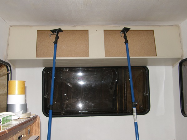

Ayant la chance d'être en vacances j'en profite pour avancer un peu , donc ce matin fixation du meuble ; premeir soucis le papier que j'avais intercallé entre l'arrondi du placard et les cotés est ....collé l'animal (quelle quiche , j'avais pensé à mettre un papier lavable mais j'ai oublié de le décoller entre les 2 couches !) mais bon mes ongles et la spatule en sont venus à bout .
Après avoir vérifié grace à mes plans (très importants) que mes vis allaient bien se caller dans un tasseau de plafond , j'ai callé la bête avec mes étais et à l'equerre (outil qui ne devait pas exister en 84); allez hop ,quelques trous à la perceuse et ...bingo je suis tombée sur deux vis qui tiennent mon méduim en dessous ; conclusion ; avant de visser le méduim s'assurer toujours que les vis ne rencontreront pas celles des meubles ( leçon 457) .
Bon allez une t'iote photo , y'a quelques vagues au plafond (donc de la baguette dans l'air pour cacher la misère) mais bon ça pourrait être pire ..... En plus je vais pouvoir mettre
mes tringles ......mais bon je n'en suis pas là .....

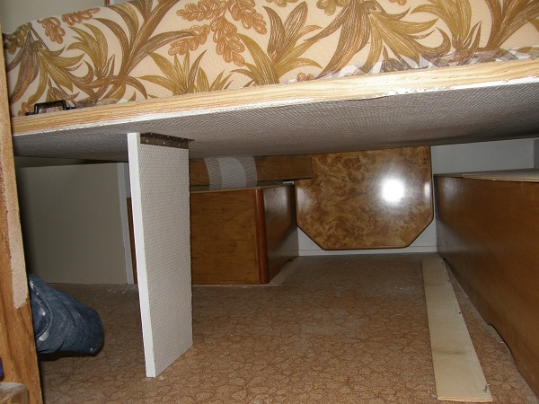

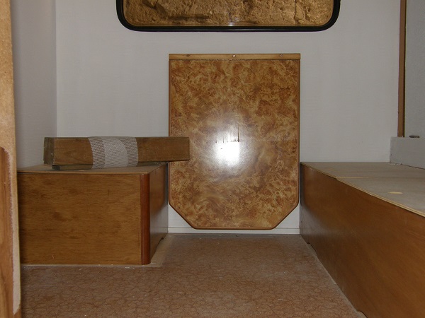

Une fois de plus j'ai besoin de vous ; mon soucis ma belle a un lit abattant , je trouve cela génial mais .....il lui manque un pied , je l'ai eu comme cela ( ce qui ne devait pas géner l'ancien proprio !moi si !)
Bon deux petites photos pour étayer cela :
Je pourrai il est vrai rajouter une planche charnière .....mais non ce serait trop simple car pas dans le même axe que l'autre donc sur ma planche de lit je risque de visser dans le vide , d'ailleurs aucun trou sur celle-ci n'indique qu'il y en avait une .....
Mais comment ça marche ? je rumine pour trouver une astuce ....mais pas d'inspiration .alors si vous avez des idées c'est le moment ....
