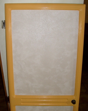

beau travail une petite question vous avez peint a l'aérosol ou au pinceau? en mêmes temps sa rend très bien cette couleur!joli choix .bon courage pour la suite.herky
Messages : 3092
Re: CA Y EST LA RENOVATION A COMMENCE
Message par angie » 20 mai 2012 13:03
j'ai peint au pinceau avec une couleur fabriquée à partir d'un nuancier chez briconautes
travail minutieux les moulures sont peintes avec un pinceau rond très petit style pinceau d'écolier en poil très souple

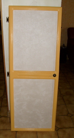

suite et fin de ma 1ère porte terminée et reconstituée la voici en image
le reste est peint et vernis... ça sèche demain on continue le puzzle
mais d'abord il faudra que je pense à reposer mes chants !! tout neuf

===8 c'est du beau boulot , elle va être magnifique ta roulotte !
je te souhaite beaucoup de soleil ( Pour ta cloison )
bonne continuation
pascal

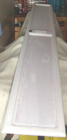

* finition du grand placard au dessus du lit de notre chambre
et reconstitution du puzzle à savoir les 3 portes et les parties fixes
reconstitution du grand placard au dessus de notre lit
placard notre chambrebis.JPG (72.6 Kio) Consulté 9620 fois

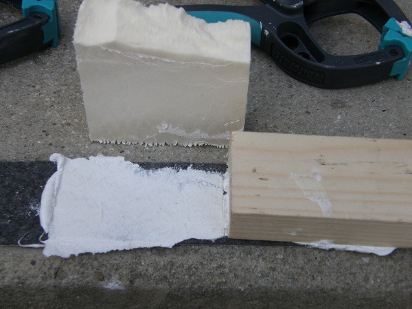

Salut Angie ,
Effectivement c'est la galère , si tu veux je peux faire un essais tout de suite maintenant comme je te l'avais proposé avec mon MS 9 ?
Bon j'y vais sans attendre ta réponse tu devras attendre demain soir pour le résultat car journée de fou , ne rentre même pas manger .
Je teste sur chute de bois et extrudé ...de ce pas ...et hop je suis partie .....
A suivre ...courage ma poule tu l'auras ....il en faut + que ça pour te décourager
A plus ....

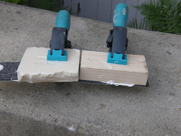

Dès mon retour , j'ai filé dans la caravane voir le résultat de mon test ;
J'ai dosé la colle ( raté ma coupe sur le bouchon donc débit +++) et voilà ce que cela donne avant d'enlever mes pinces :
Avant
J'avais quelques doutes au toucher et cela s'est confirmé :
Après
Donc constat le MS 9 moquette tasseau = OK
poylystyrène moquette = PAS TOP la colle tient sur la moquette mais aucune adhérence sur le poly comme en témoigne la photo pas une trace dessus .
Mais si j'ai bonne mémoire ta sous couche sur la moquette te permettra peut-etre un meilleur résultat tout en tenant compte du fait que tes meubles seront fixés aux tasseaux sur le dessus si je ne trompe pas ....
Si tu veux + d'info sur le MS 9 pas de soucis je peux fournir ....sinon sur internet tu trouveras .....te reste-t-il des chutes de paroi pour faire des essais préalables ?
Si besoin n'hésite pas ....bon courage en espérant que mon bricolage t'aidera ......
