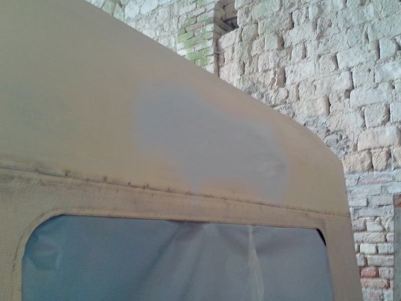

vu avant :
vue avant
2014-04-29 10.06.14.jpg (144.6 Kio) Consulté 16273 fois

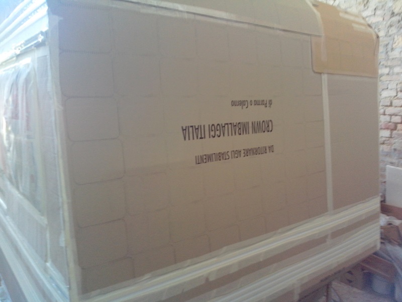

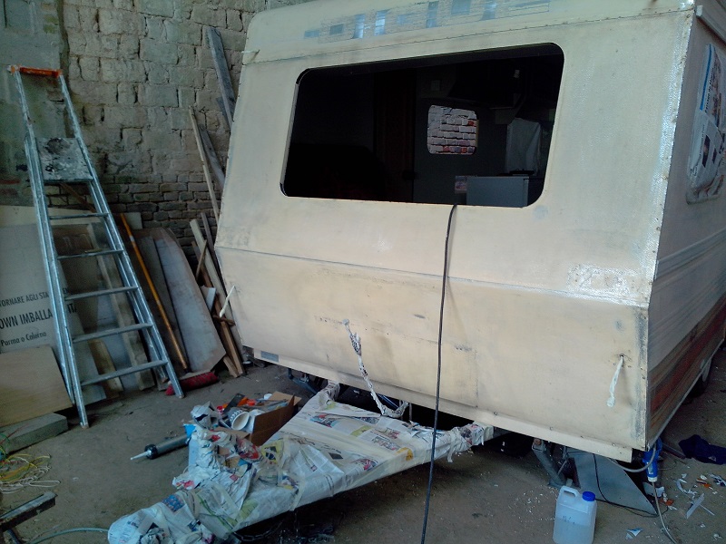

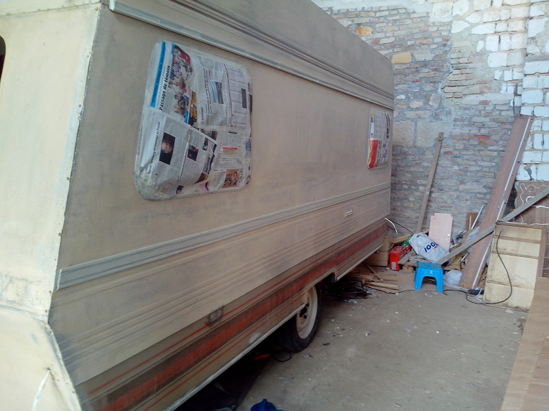

Maintenant je prépare la peinture extérieure. le ponçage est fait, et le camouflage des élément non démonté aussi. La je fait la sous-jointure en joint colle entre les tôles d'alus, et le bois avant de peindre.
coté poncé et caché
2014-04-29 16.41.42.jpg (173.1 Kio) Consulté 16273 fois
2014-04-29 16.41.27.jpg (190.75 Kio) Consulté 16273 fois
bien sur la fenêtre est aussi caché par de la bâche actuellemen, mais pas de photo :).

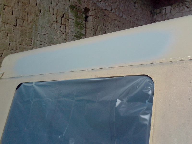

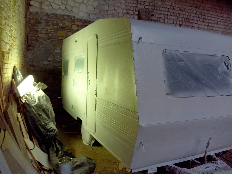

pour répondre à ta question Mikaburton, je met un apprêt époxy pour que la peinture tienne sur l'alu et ensuite une finition polyuréthane type carrosserie.
voici quelques photo de mon travail du jour:

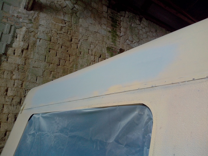

SUPPRESSION DES MARQUES EN RELIEF DES ANCIENS AUTOCOLLANT !!!
mise en apprêt des marques à l'avant et à l'arrière:
lissage avant
2014-05-08 08.52.24.jpg (152.86 Kio) Consulté 16229 fois
lissage arriere
2014-05-08 08.52.34.jpg (156.76 Kio) Consulté 16229 fois
ensuite un bon poncage pour mettre tout au même niveau:
avant apres poncage
2014-05-08 16.08.19.jpg (164.75 Kio) Consulté 16229 fois

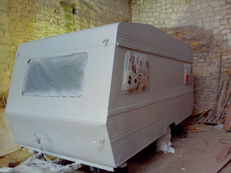

Et enfin mise en apprêt de tout le véhicule :
droite
2014-05-08 18.17.42.jpg (177.14 Kio) Consulté 16229 fois
gauche et avant
2014-05-08 18.17.57.jpg (172.48 Kio) Consulté 16229 fois
Prochaine étape: LA PEINTURE !!!!

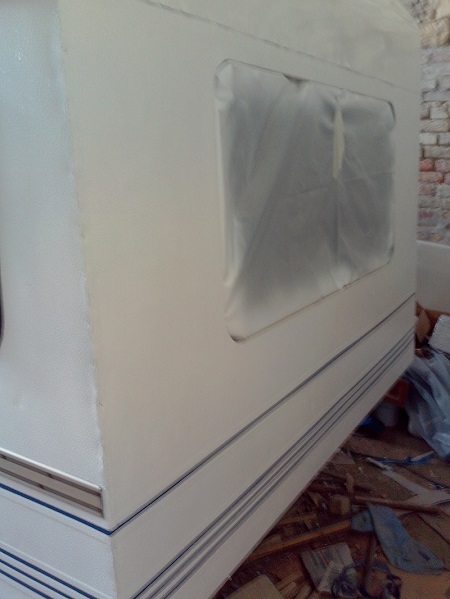

le week end a été dur, mais enfin la peinture est finie !!!!
voici quelques photos:
La couche de peinture blanche appliqué:
peinture blanche.jpg (169.24 Kio) Consulté 16182 fois

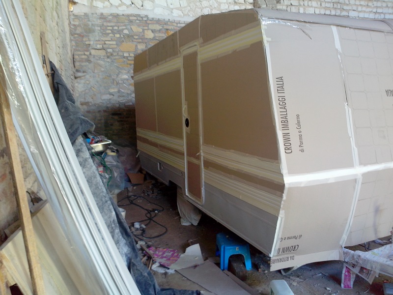

Ensuite, j'ai eu l'idée de faire un bas de caisse bleu, mais aussi de lignes sur les relief de la caravane, alors la attention opération masquage, pour bien caché ce qui ne doit pas être peint, mais aussi pour faire des lignes droites.... Attention difficile, 6h plus tard, quelques rouleaux de bande cache et de cartons de masquage utilisés, mais aussi de sueur par peur de se tromper, voici le masquage fini:
masquage 2.jpg (171.37 Kio) Consulté 16182 fois
masquage 3.jpg (116.36 Kio) Consulté 16182 fois
joli paquet cadeau :lol:

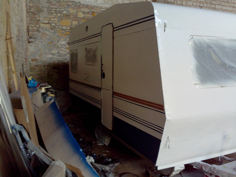

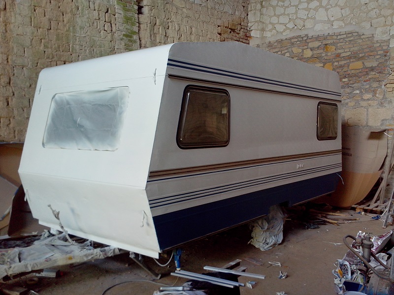

et enfin, la voici maintenant, la peinture bleue appliquée, et les caches enlevés:
coté fini.jpg (197.88 Kio) Consulté 16179 fois
cote 2 fini.jpg (146.21 Kio) Consulté 16179 fois
le contour de la porte n'est pas net, mais les bandes caches ne sont pas enlevées car la poignée est repeinte et pas sèche, et la bande cache est coincé entre la porte et l'huisserie donc il faut attendre le séchage complet pour l'enlever.
idem le cache vis rouge sera supprimé et remplassé par un bleu ou gris, car là c'est pas possible qu'il reste :)
arriere fini.jpg (82.87 Kio) Consulté 16179 fois
Ouf !! un gros poids enlevé ce week end, avec ce travail qui me faisait quand même un peu peur!! et je suis assez fière de moi pour une première ===8 .
