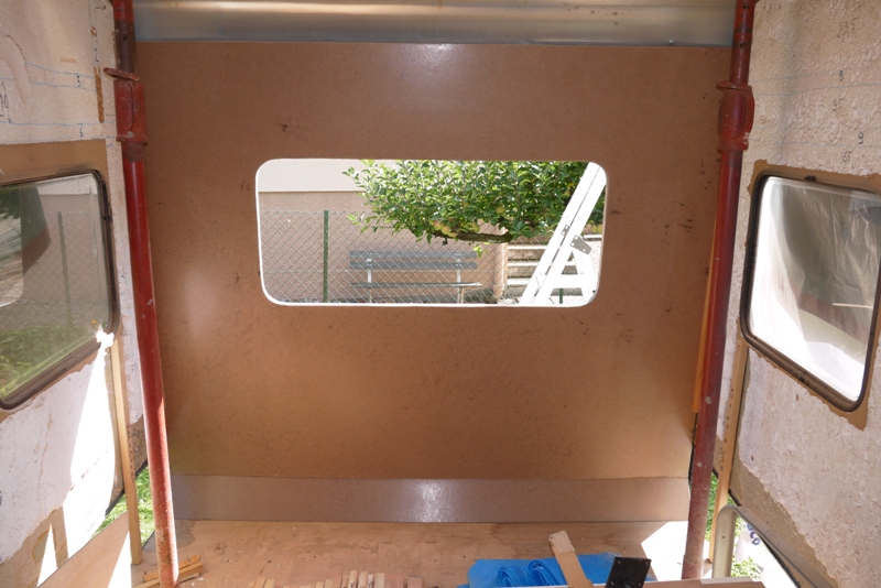

voilà des nouvelles fraîches :mrgreen: mise en place de la paroi arrière ! en plus sans problème :lol:
P1030717 - Copie.JPG (280.69 Kio) Consulté 12733 fois
détail sur l'angle du bas plancher/paroi, angle de découpe 35°

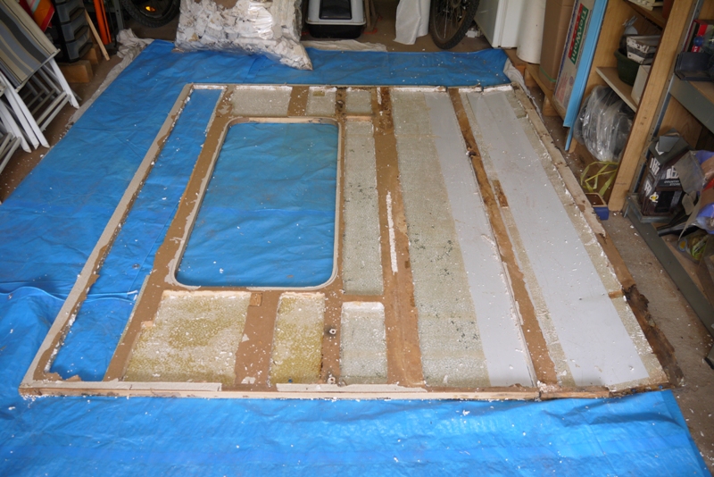

Plus sérieusement le truc con qu'il ne faut surtout pas oublier c'est de pré-découper les panneaux d'isorel des parois latérales et de les mettre dans la cara avant de refermer la paroi avant :roll:

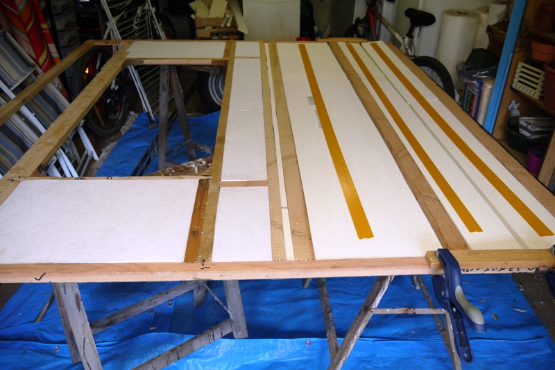

Suite des travaux aujourd'hui, pas de pluie :P alors j'en profite pour tomber la face avant,
P1030721 - Copie.JPG (311.33 Kio) Consulté 12650 fois
Les panneaux d'isorel sont prédécoupés et mise en attente dans la cara, en plus ça fait de la place dans mon petit garage :lol:
Paroi au sol, je recommence à gratter pour virer le poly, haaa la spatule...surement un des outils le plus utilisé !

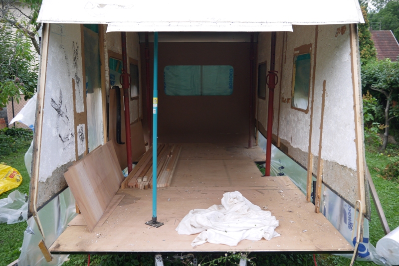

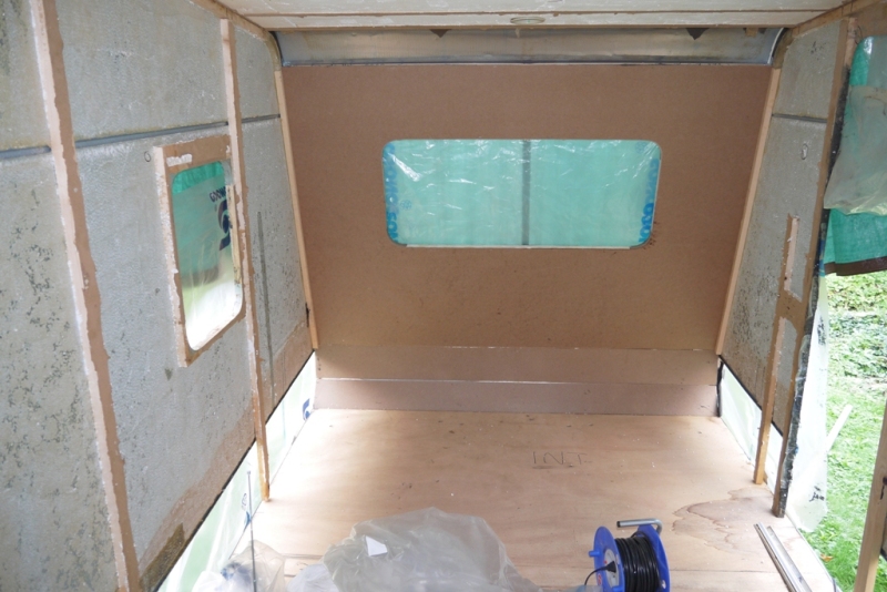

voilà les nouvelles, paroi avant mise en place
P1030756 - Copie.JPG (267.14 Kio) Consulté 12387 fois
à propos des parois, je suis tombé sur un post de l'an dernier http://www.lacaravane.com/forums/viewto ... 17&t=27216 disant que l'isorel n'est pas top par rapport à l'humidité...coup de chaud :shock: c'est vrai que le contreplaqué est bien mieux mais à l'origine dans ma cara c'est justement de l'isorel, est à part là où il y a eu infiltration l'isorel était nickel, pour du 30 ans d'âge c'est plutôt pas mal. Ma question maintenant c'est existe t'il un produit à mettre sur l'isorel pour assurer le coup ? peinture spéciale anti-humidité ? merci pour vos conseils :wink:

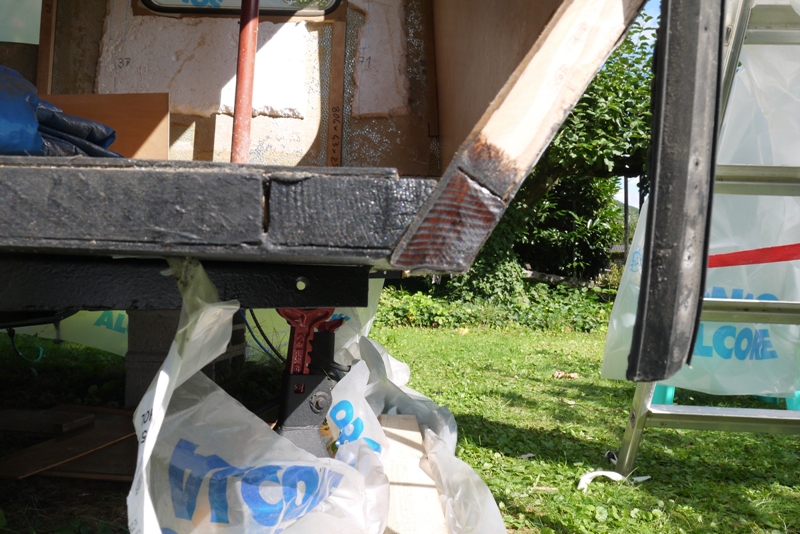

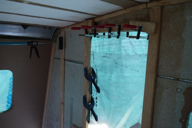

sinon suite du décollage/collage de tasseaux, en particulier le contour de porte
P1030794 - Copie.JPG (186.51 Kio) Consulté 12387 fois
second coup de chaud dernièrement...une crainte m'envahissait depuis quelques temps par rapport aux angles paroi avant/arrière avec les côtés suite au futur remontage des bas de tôle, peur d'avoir des décalages...après avoir mis en place la paroi arrière j'ai fixé les tasseaux des côtés sur le plancher pour plus de stabilité en attendant la mise en place de la paroi avant, tout ça d'après mes plans et calculs. Après avoir remis la paroi avant, je m'occupe des bas de tôle , mise en place à blanc est là c'est le drame...un p***** de décalage avant et arrière ===7 je fais le tour de la cara 36 fois, réfléchi, rien me viens, fin de journée, dur...La nuit porte conseil est c'est bien vrai :D le lendemain au lieu de faire le tour de la cara je vais voir dedans, il y avait encore les traces des passages de roues sur les bas de tôle et bingo :idea: c'est en fait toute la caisse qui n'était pas centré sur le plancher, je reprend donc les étais, soulève la caisse, et pousse l’ensemble d'environ 2cm, je vérifie les angles et oufff ça colle :lol: ...erreur de calcul :| plus de peur que de mal

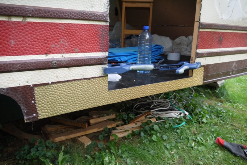

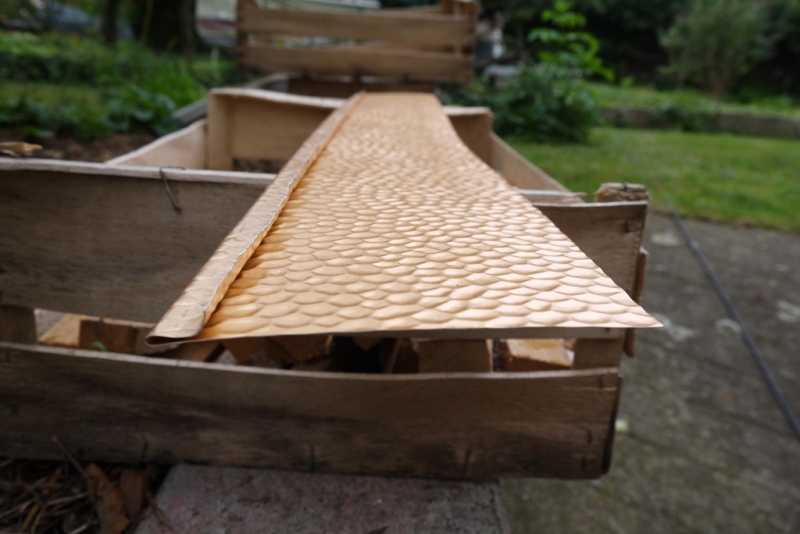

pour les bas de tôle, le côté gauche était gravement touché par la corrosion, ainsi que le côté droit sous la porte, je me lance dans la découpe de la partie malade, achat d'une nouvelle tôle et mise en forme du pli qui vient sous le plancher, côté droit:

et pour finir celle-ci est collée/rivetée/jointée, pas très esthétique mais ça ira mieux après une petite peinture :lol:
P1030795 - Copie.JPG (278.41 Kio) Consulté 12387 fois
le côté gauche est encore à faire, après cela je pourrai enfin recoller/visser ces bas de tôle et fermer/jointer tout les angles :D
