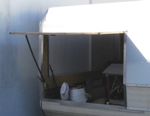

Mdame Lili a écrit :C'est très facile lorsque l'on est pas confrontée à tous les problèmes de faire au moins 1 constat :wink:
Je ne comprends pas pourquoi il y a seulement un vérin pour l'ouverture de la baie.
Heeeeuuuuuuu ....
En fait il n'y a pas de vérin pour l'instant, il s'agit juste d'une barre d'alu, posée sur le taquet de chaise et coincée par le haillon :P
D'ailleurs, elle s'est pliée à contre sens Lundi, ce qui m'a valu de me prendre une grosse claque donnée par mon pote "haillon" :mrgreen: :mrgreen:

je parlais de cette photo, cela donne réellement l'impression d'être un vérin

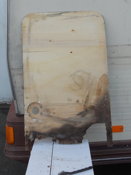

Lors du démontage, j'ai constaté que les gars qui les avaient montées, avaient tartiné plus ou moins bien de mastic-colle, la partie en contact cadre-profilé.

Démontage : Ok
Nettoyage des profilés : Ok, sauf que le mastic colle ayant été exposé à la l'eau longuement n'a pas été des plus simple à virer:(
Peinture des tôles : Ok
Découpe des nouvelles parties de la structure : Ok
Vernissage du CP intérieur pour pas que ça boive (Hein nenesse :P) : Ok, mais j'aurais du le faire de jour, j'en reparlerai plus loin ;)
Assemblage du sandwich intérieur : Ok
Aller quelques photos, du truc ;)

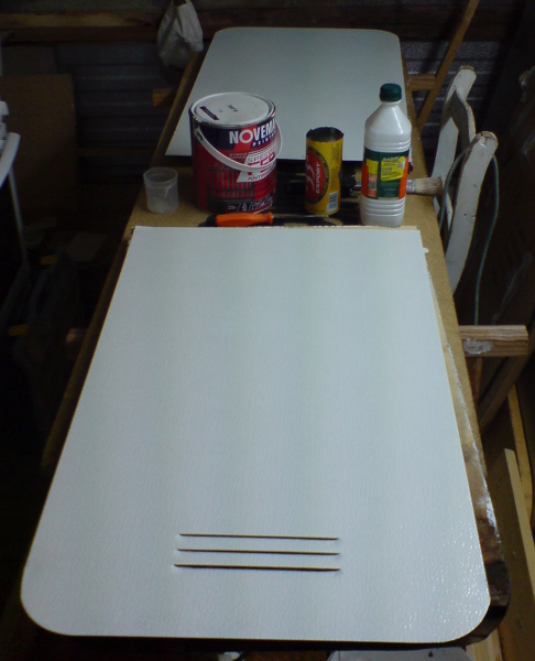

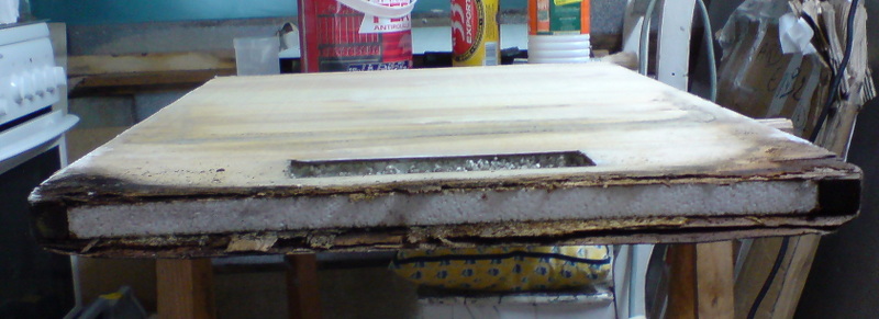

Vue de la partie haute de la porte démontée ===7 ===7 ===7
Les 2 tôles peintes
Petite vue détaillée sur le bas du battant bas de la porte (une fois le 'feu' tasseau de bois ôté)

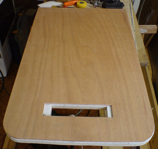

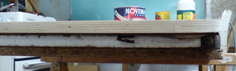

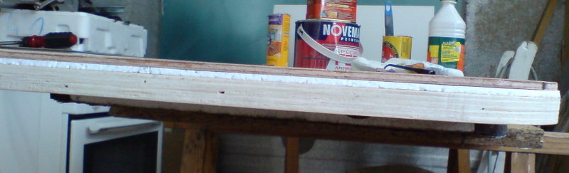

Petite comparaison entre le CP coté extérieur posé sur l'ancienne structure ;)
Ça change, nan ?

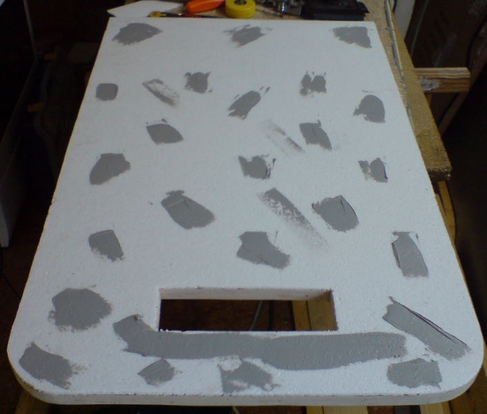

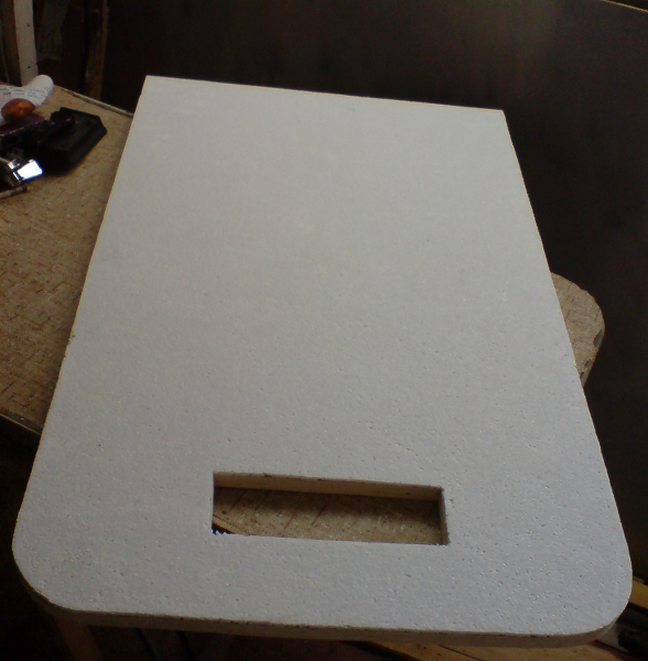

Juste après y avoir collé le Poly et fait les découpages de ce dernier
Tartinage du poly afin d'y assembler le CP intérieur

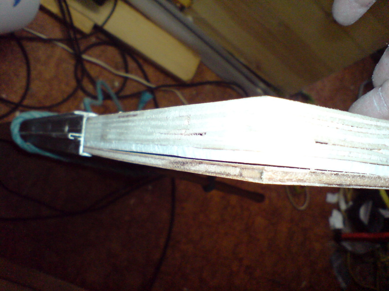

Voici donc la partie basse assemblée
Certains penseront comme moi que je m'était planté, dans les cottes, mais non, la tôle extérieure à un décalage vis-à-vis de l'intérieur ... Eh oui, c'est ça la qualité Digue des années 83 :( :twisted:
Ils n'ont centré que l'intérieur ===7 Quelle bande de cochons
Et voici, le profil de ma structure!
Ça n'a rien à voir avec celle de départ !

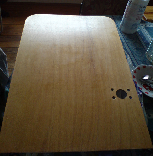

Avant de rentrer directement dans la partie chiante, qui est le remontage du tout, j'ai "bouletté "
Lorsque j'ai fais mon vernis, il était tard, et je l'ai effectué de nuit, à la limière du néon posé dans la caravane. C'était une très mauvaise idée, car pour celle du bas, qui était bien sous le néon, j'ai correctement appliqué mes 2 couches, mais pour celui qui en était le plus éloigné, et bien ce n'était pas le cas.
Hier au moment de tout monter, Horreur ===7 ===7 ===7
Le CP intérieur n'était pas bien fait
Je prends mon pinceau qui baignait dans le pot ou j'y avais placé le rouleau pour peindre les tôles, et je constate que c'était le bordel. Il était tout blanc avec risue d'en remettre sur le vernis : Pas top :(
Pas de pinceau d'avance, bien évidemment ... et le tout à midi de surcrois alors que les magasins sont fermés : Bref tout faux le père Toine!
Je ne me suis pas laissé démonté, j'ai découpé dans un vieu tee-shirt une bande de coton avec laquelle j'ai effectué un tampon, et j'ai tiré mon vernis au tempon
Bref de l'arrache compléte, mais qui à un gros inconvénient : la couche est bien plus épaisse et de surcroit ça me fait durer le temps de séchage en me reportant le montage au lendemain : IMPOSSIBLE, pluie prévue, sans compter que depuis 2 jours déjà ça souffle fort !
Là encore, l’Archimède qui sommeille en moi s'éveille, et Hop, la plaque au four !!! :mrgreen: :mrgreen: :mrgreen:
En 2H et de multiples retournements à basse température, le vernis est sec Ouffff ===8
Et voici le résultat tout juste sorti
Voilà maintenant, après un petit ponçage pour lisser me voici à nouveau d'attaque ;)

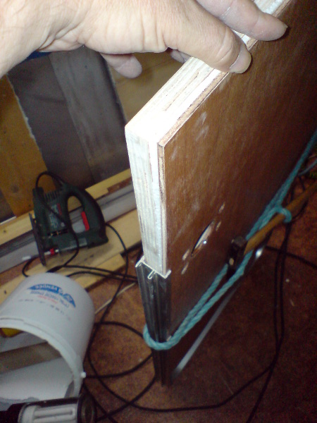

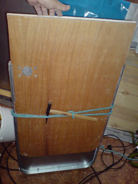

Le montage
Pour ce faire, je n'ai pas fait comme ils l'avaient fait eux, C-a-D d'encoller le cadre.
J'ai tiré tout le long du contour, un fin filet de colle-mastic sur le profilé, où vient s'apposer le tôle. Comme ça cela déborde partout, à l'intérieur comme à l'extérieur, et non juste jointoyer le profilé dans l'épaisseur du montage, ce qui est ridicule puisque l'eau peut passer
Une fois la tôle en place sur le profilé et bien j'insère mon sandwich (Malin pour un Burger ;) ) je sais je ----> [ ] ===1
Le soucis, c'est qu'avec la tôle + les épaisseurs de colle, je me suis retrouvé avec 1mm de plus sans compter que le bois n'est pas à 18 pétante tout comme le polystyrène tout comme l'autre CP :twisted:
Et donc j'ai du rentrer tout cela au début au maillet caoutchouc, puis ensuite à la massette avec une cale de bois.
Mais quand on fait cela, le profilé en 'U' 'écarte !!! :twisted: :twisted: :twisted:
Du coup la tôle sort de son logement, la colle-mastic se prend d'un malin plaisir à t'en mettre plein les paluches et durant cette épopée et bien on, nan, Je gueule comme un putxxx de putois !!! :roll:
Donc, m'étant fait avoir lors du montage de la partie basse, pour celle-ci, je n'ai pas voulu réitérer l'expérience, et j'ai donc bloqué à l'aide d'un orin la possibilité que mon profilé ne s'écarte comme ci-dessous

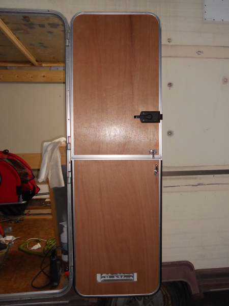

Voilà la porte entièrement assemblée
Et maintenant le tout assemblé sur la caravane. Il peut pleuvoir, je ne crains plus rien, c'est vernis en attendant que je passe l'intérieur en peinture
Fin de l'épisode porte ou presque ...
Mon taquet de blocage de la partie basse est trop haut, et je crains qu'il ne comprime pas suffisamment le joint dans la partie basse de la porte, je pense que je vais le descendre en milieu de cloison comme cela était à l'origine (Et voilà déjà 2 trous en rab :( )

Bon et bien au vu de tes galères je confirme ce que je disais , ma porte attendra un peu .....à moins que je te le demande gentiment ? Bon tant pis j'aurai essayé ......
En tout cas beau résultat , chapeau par contre je serai curieuse de voir la taille de ton four , géotrouvetout a encore fait fort ! :D
Je viens de regarder sur ma belle effectivement le loquet est beaucoup plus bas , il est pratiquement au centre de la porte ( le long du bord bien sûre !)
