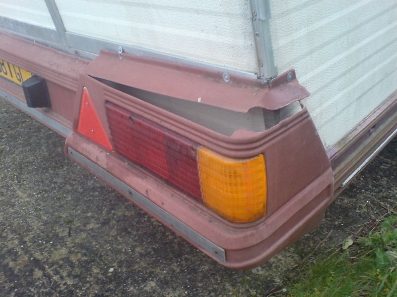

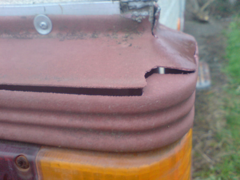

En attendant, voilà où en est le pare-chocs avec les coups de vents, ce n'est pas terrible, ça s'en pire :evil:

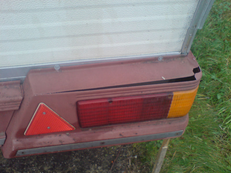

Là maintenu par un petit bâton afin de limiter la propagation de la rupture
Sans maintient, ça me fait complétement flipper !
:roll: :roll: :roll:
Et c'est tellement fin, que je sent que vais rigoler à retaper ça !
Je me demande même si je ne vais pas refaire la pièce en neuf en fibre de verre

C'est pas un pare-chocs, ça... :D
C'est juste un support de feux. :roll:
Tu ferais mieux de le copier en plus solide. En papier mâché par exemple. :wink:
Tu sais un client un peu gai, genre belge bourré de bière et de frites qui appuierait ses savates là-dessus ===9

Tu peux essayer de consolider par l'intérieur avec de la cornière en alu et de la résine + fibre de verre... C'est dommage, le mois dernier, j'ai balancé une dizaine de morceaux de cornière en fibre, super léger et résistant... Si ça avait pu te dépanner...
Ensuite, mastic souple pour pare-choc, ponçage, apprêt, peinture...
Mais tes plastiques ont l'air vraiment assez 'cuits' et cassants...

moi, il me semble que je n'essayerais pas de réparer, tu vires ce truc qui ne tient plus, et tu plies une tôle d'alu striée, et tu reposes les feux; solide ; pas cher, pas moche.

ça me rappelle, il y a longtemps, j' avais fait ce genre de montage
tôle alu pliée en U et feux encastré dedans

C'est pas bête le coup de la tôle d'alu pliée ... Je vais voir si cela est jouable.
Le seul problème c'est que je vais encore me retrouver avec une tôle de 3mm :(

ça se répare avec un peu d'amour, de la cornière en bois et de la résine ... :wink:

d'accord avec toi, mais quand c'est cuit, tu ne passes pas ton temps à essayer de réparer, ou alors se servir de la pièce comme d'un moule perdu avec tissu de verre et polyester, mais au prix de ces produits pour une grande pièce, laisse tombé. La tôle d'alu, pour moi sera nettement plus simple et moins couteuse, De toute manière, cette caravane ne fera pas de l'itinérant au long cours.

Pour ce est du pare-chocs, en effet il va très certainement servir de moule, vu sa sale tête ;)
