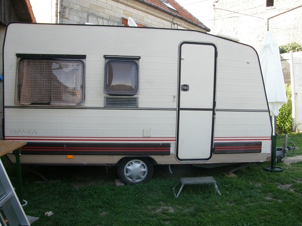

Bin a dire vrai , Nenesse sature !!! j'ai les boules mes 3 semaines de vacances se termine bientôt , j'ai bossé comme une folle dessus et je viens de la rentrer car après la canicule , les orages .
Bon elle reste accrochée à la voiture pour pouvoir bosser dessus et la rentrer plus vite en cas de pluie mais bon !
La belle étant encore loin d'être étanche , toujours pas eu le temps (ni le courage d'ailleurs!) de remonter les rails extérieur autant ne pas tenter le diable ! déjà que ce n'est pas top !
Bon je vais de ce pas tenter un p'tit bricolage avant d'aller monter à cheval ce soir à la fraiche .... et voir si l'énergie revient :D

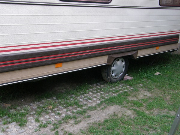

Bon le demi rail est remonté , mais misère quelle galère ! ça cognait fort le mastic collait ++ donc nous avons repositionné la bande de protection pour pouvoir partir de l'arrondi comme point de départ et éviter que ce dernier se colle n'importe où .
Sauf que ..... j'avais fais des pré-trous mais avec le mastic tout était décalé , heureusement que mon mari était là pour prendre le relais car pas assez de poigne pour positionner correctement le rail , tomber dans les trous et visser .....c'est dur d'être une femme vous savez messieurs !!!! Donc si vous avez des tuyaux pour faciliter le montage je prends !
Bon après bien des misères il est posé et le bas de caisse est terminé (c'est déjà cela !)

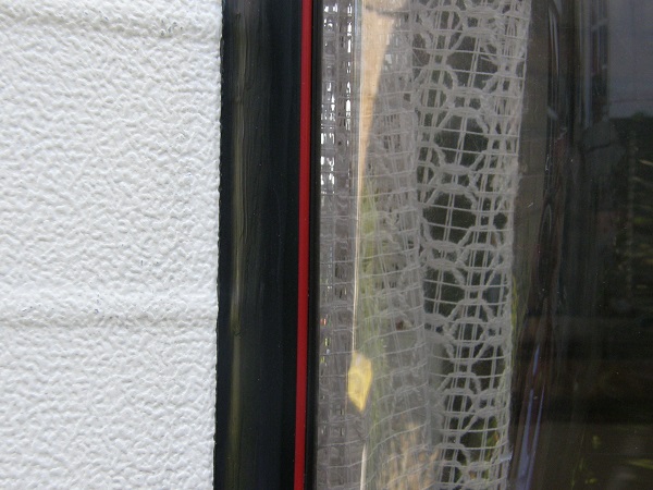

Maintenant que j'ai la technique (scotch) pour poser les joints au pistolet j'en mets partout , la porte et les baies sont faites , les caches vis remontés
reste de ce coté là le démontage du grand cache marron du bas de caisse pour refaire la jonction de tôles et fixer correctement les guides , plus le rail de bas de caisse coté porte (mais là tout est prêt y'a plus qu'à ......)

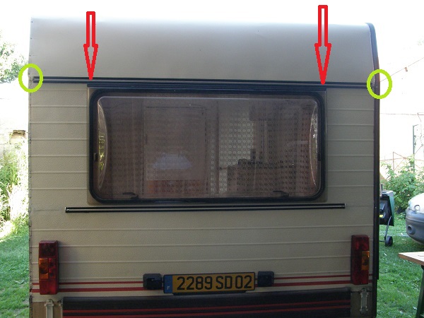

Poignées arrières disparues à l'arrière et en regardant le rail ou glisse la baie un truc m'intrigue ; sachant que les autres baies sont glissées dans les rails et maintenues en place grâce au caches de bout de glissière comment faire pour que la grande baie ne navigue pas ?
les caches étant très loin , on fait comment pour éviter que la baie navigue ?

Pour le maintient de la baie, sur ma cara chaque baie est bloquée dans son rail par des cavaliers en métal insérés de force dans le rail.
Image Image Image
J'en profite pour mettre les photos des cavaliers qui maintiennent les caches-vis
Image Image
et voici les dimensions en mm
