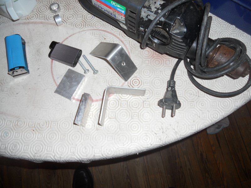

Le Matos genre Mcgiver ; Avec Ces 2 équerres d'alu, et ces 2 morceaux d'alu (Merci , le frangin de ma moitié) :
Non je n'ai pas riveté la rouleuse et encore moins le briquet !

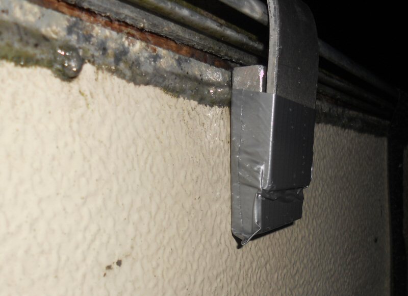

A 19H j'ai posé les 2 talonnettes MADE IN ANTOINE, aux extrémités afin d'éviter que le vent ne s'engouffre !
NICKEL CA FONCTIONNE !!!

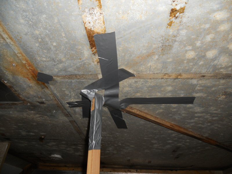

Et 2 trous de plus dan le toit : Ca ne se voit pas ou presque ;) :mrgreen: :mrgreen: :mrgreen: ===1
je n'ai pas nettoyé le toit à l'acétone : C'est tombé !!! :(
J'ai aussi fixé mes étais de fortunes ... L'un est resté :mrgreen: ; l'autre à chu :oops:

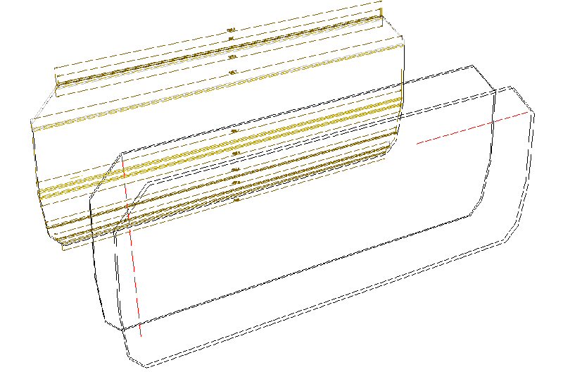

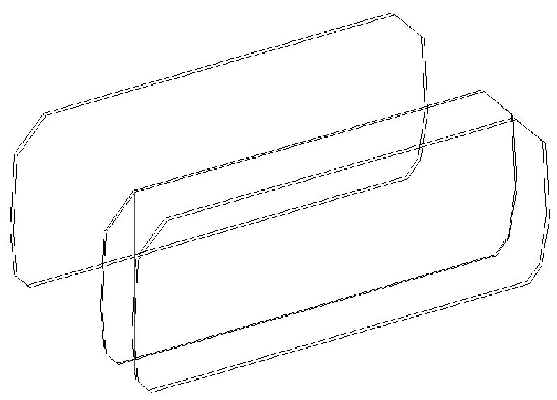

De ce fait, cela fait maintenant trois semaines que je galérais sur un logiciel de CAO pour faire le plan de la caravane avec ses contraintes mécaniques (concernant les ouvertures
Et comme je n'y connais rien en CAO j'ai pas mal galéré; mais j'ai compris il n'y a que quelques jours comment on utilisais le soft
Bon aller je vais mettre juste une petite Pix en exemple, j'en mettrais peut être plus demain ;)
Alors tu vois à fin de la semaine dernière j'en étais là, mais en fait il m'a fallu tout refaire, car trop d'erreurs dans mon projet :
Et maintenant (depuis seulement Jeudi soir) voilà ce que je suis arrivé à faire avec les cotes et tout et tout :PPPP (J'en ai chxxx !!!)
Je mettrais tous cela prochainement (et pourquoi pas avec le Fichier DWG, pour ceux qui voudrons faire mumuse ;)

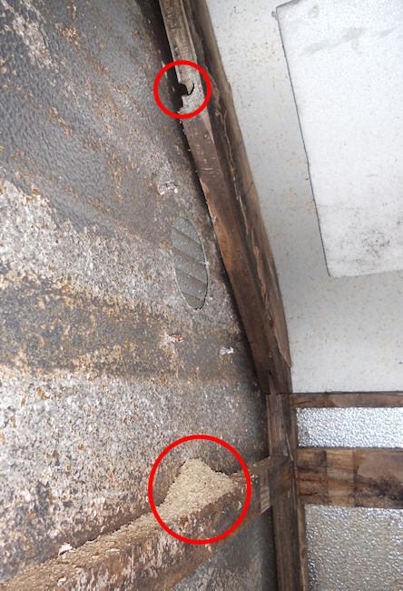

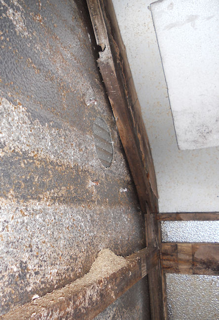

Voilà ce que j'ai découvert Hier dans la caravane : Un début de nid de Frelon que j'ai vu passer plusieurs fois ces derniers jours
Regarde bien le petit tas (sachant que le tasseau faut 35mm, de haut ça donne une idée de ce qu'a creusé la bestiole)
Détails entrée du nid

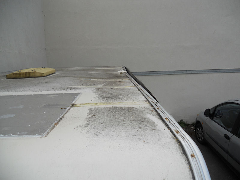

La dernière fois que j'ai touché à la caravane, c'était pour la placer sur notre place de parking, suite à une petite prise de tête avec le banquier voisin
Après le déplacement, il m'a fallut la remettre à niveau (car notre place est fortement inclinée)
En même temps vous verrez l'endroit où c'est niché le frelon

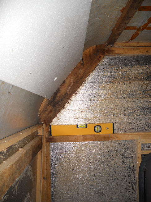

Je coince la bulle ;)
(Si on regarde a l'aplomb du niveau, il y a 2 trous sympas qui seront détectés quelques jours plus tard suite à une pluie violente)

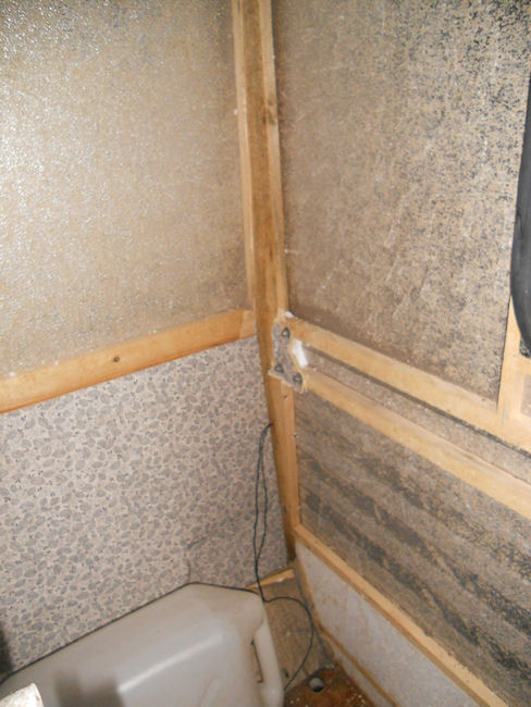

En fait ces photos ont été prises afin que je vois mieux mon tasseautage pour le reporter sur mon plan sur PC
Une vue plus basse
partie basse
Le bois que l'on voit vertical va être doublé en largeur comme pour tout les autres angles, mais en plus renforcé, car c'est l'angle qui supporte le hayon arrière ouvrant ainsi, que la partie latérale ouvrante

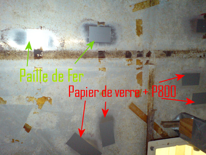

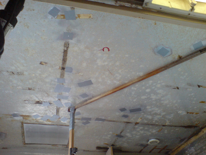

Et des trous, mon Dieu, ce n'est pas ce qui manque... ===7
Regardez donc :
Un vrai patchwork et encore on n'y voit pas tout ;)
Au début je frottais la tôle avec du papier de verre moyen, puis au P400, mais ca m'a vite gonflé de poncer au plafond : Bonjour les crampes :twisted:
J'ai fini par opter pour la paille de fer N°0 avec de l'acétone, et ce à chaque trou, là où je mettais 10 à 15min par trou, là en 2 à 3 minute non seulement c'était finit mais en plus la tôle récupérait son aspect sortie d'usine nickel (A conseiller ;) )

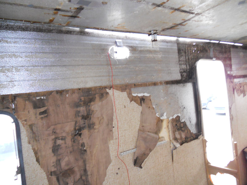

Bon voilà 2 jours que je galère à démonter les bois faisant jonction entre la cloison murale déboitée de la coque plafond-avant-arrière.
Avec la tempête de décembre 2011, les tôles ont jouées... La cloison murale c'est étirée, mais là je ne le sais pas encore suite aux différents coups de tabac que nous avons essuyés. Bref cela ne s'envisage pas très bien. (Voir en bas de la Page 1 de ce fil, on y voit une photo avant tempête et la tôle déboitée)
Si je ne réussi pas à rénover ce côté, c'est certain, le projet s’arrêtera là !!! ===7

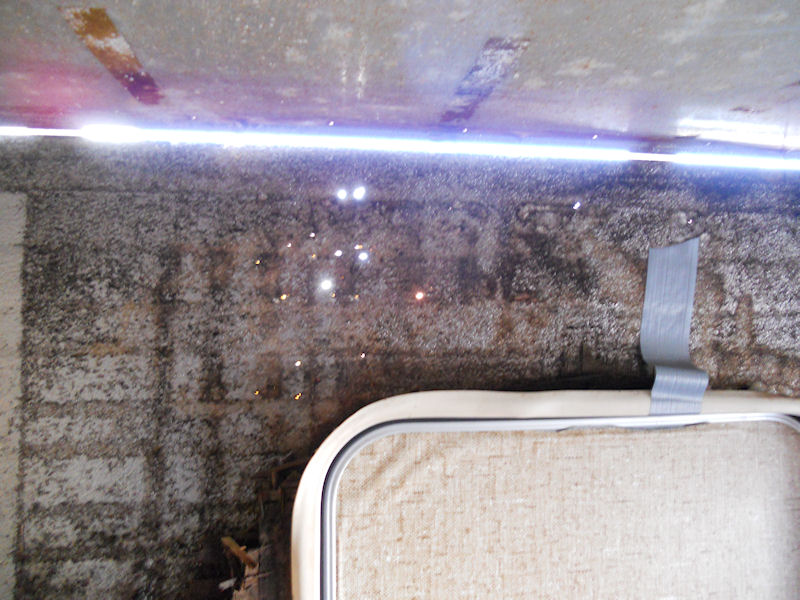

En plus en terminant de mettre à nu, l'entourage de la porte, voilà que je découvre que les concepteurs ne s'étaient pas enquiquinés. c'était un faux concourt plein de porte en contreplaqué qui existait; Et qui plus est cerise sur le gâteau, le haute de porte est en dentelle totale.
Bien évidemment pas question d'ajouter du poids en y fixant quoi que ce soit!
Là le moral se reprend une baffe, mais il faut finir, ou du moins tenter sinon, au prochain coup de vent soutenu, je vais niquer toutes les voitures se trouvant sur le parking si les parois se déchirent.
En plus j'ai bien choisi mon moment le vent se mettait à se lever pour 3 jours :twisted: ===10
Quelques photos pour voir un peu comment cela se présente
vu de l'intérieur, en haut le filet lumineux : Eh ben c'est dehors : Horreur
Et là trop sympa de la dentelle de Bretagne ===7
Pas belle la galette dentelle ? Manque plus que le café et le carré de chocolat noir
