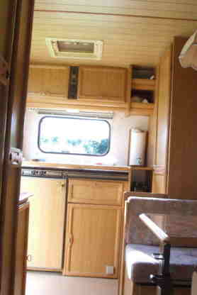

hier une éclaircie entre deux averses m'a permis de passer sous la bâche pour aller démonter les portes de placard du meuble cuisine car ça y est on s'attaque à celui là, porte du haut porte du bas et porte frigo + tiroir
donc rebelote décapage, sous couche, peinture, vernis etc..
encore du boulot en perspective
voici le meuble en question
avant rénovation
avant rénovation

du coup j'ai passé la sous couche blanche sur tout le meuble de la cuisine
la rénovation continue !!!
