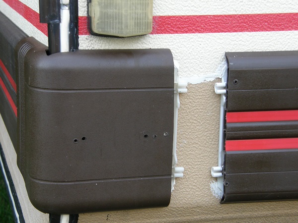

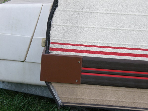

Bon revenons à mes sabots d'angle ,
Avant y'avait ça ; et après un an et demi de recherche j'en ai retrouvé pour le même coté maintenant c'est comme ça ; J'ai récupérer en prime des attaches et j'ai du démonter celles que j'avais remises car mal positionnées , pas étonnant qu'il les ait perdu ses caches l'ancien proprio .....ça tenant par magie .....
Oui mais .....( suite au prochain épisode )

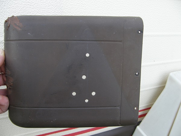

Suite , donc pour 2ème petit soucis car ; bib voui il en manque un bout , encore un bidouillage et en plus mal coupé mais ......j'ai récupéré ça donc l'idée est de combler ce qui me manque mais comment ?
Je pensais déjà refaire une coupe droite avec une lame de scie pour plexi et ensuite je pense qu'il faudra consolider à l'intérieur mais ne voulant pas me rater si vous avez de l'inspiration c'est le moment
. Le vendeur m'a dit que pour ressouder les 2 parties ensemble il fallait les chauffer avec un fer à souder pour faire fondre et repositionner ensuite ...perso je ne le sens pas bien ....
Nenesse compte donc sur vos compétences les copains

Heuuuuu t'as un problème de taille là !
Et ben je t'aiderais bien...mais là je ne vois pas quoi faire !
... a part peut être utiliser de la fibre de verre...mais je ne sais pas comment faire

SI j'ai bien compris ton souci
Le morceau que tu as en plus, découpe le de la taille du trou voir même plus grand du coté droit (ou il y a les bandes rouges)
Tu colle un tasseau en bois dans lequel tu fixe 4 tiges inox (ou 2 grandes de par et autre ou des vis inox) pour les clipser dans les butées translucide.

Pas con ... même des vis inox du bon diamètre, ça ferait l'affaire !
