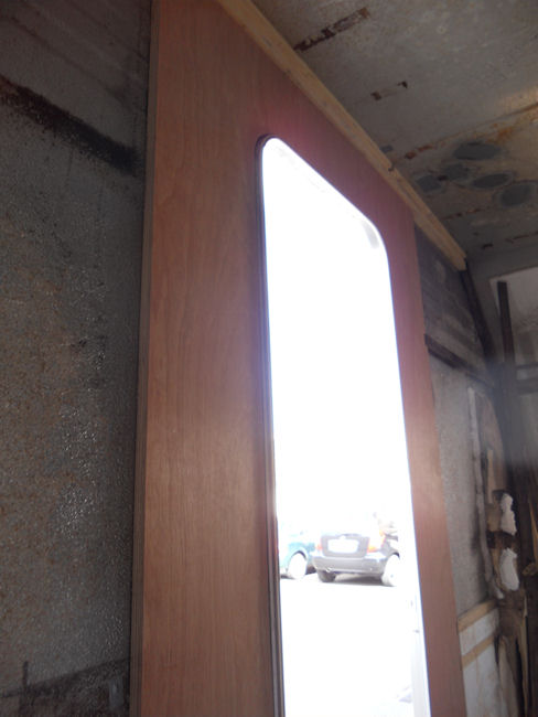

Maintenant que c'est fait, j'ai opté pour faire un cadre entier en contre plaqué de 18mm pour le pourtour de la porte d'entrée.
Quel andouille maintenant avec du recul, j'aurai dû en prendre du plus épais, pas grave, cela m'obligera à refaire un sur-pourtour :twisted:
une brève vue, mais on la retrouvera dans les posts à venir
Durée pour la porte une journée Oufff

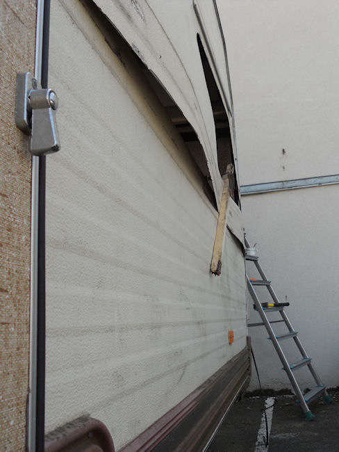

16 Mai 2012
Pleine rentrée dans les galères qui se succèdent.
Je m’aperçois d'erreurs, d'oublis et de mauvais concours de circonstances :

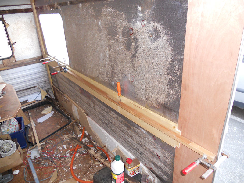

  • * Lorsque j'ai collé mon pan sur le contre-plaque de contour de porte, il y avait du vent qui enflait la caravane, la tôle s'est déplacé de quelques millimètres qui ont suffis à ne pas me rendre un rendu plan (ou devrais-je dire, rectiligne). Mon pan est galbé (voir Photo Série bombage)
    * Dans la précipitation et l'enthousiasme de coller mon contour de porte, j'ai oublier de faire les mortaises pour les tasseaux à venir sur le coté gauche de la portes, ceux de droites eux n'ont pas été omis (Ouf). Mais vous allez voir que j'ai réitéré ma connerie plus tard ===7 (On ne se refait pas :D )
    * Les vis tenant le montant sont complétement rouillées dans le bois. Pour les démonter le seul moyen est de les démonter en les frappant au marteau. Ces vibrations ont dû participer à la suite.(voir Série arête)
    * Lorsque je me lance dans le remplacement de la partie de l’arête montante, et de l'arrondit Haut de la caravane, je n'ai pas démonté ma fenêtre, d'où un excès de poids. ERREUR PRESQUE FATALE; puisque c'est ce qui engendrera l'effondrement (ou plus exactement, l'affaissement) du toit d'environ 20 à 25cm, dû au poids du bois, de la fenêtre, et de la tôlerie. (Je n'ai pas pris de photo, j'étais trop dans l'urgence : DSL)
    * L'après démontage de l'arrête ma tôle bombe de façon démesurée, ce qui m'a sapé correctement le moral :(
    * Découverte de nouvelles agrafes qui tenaient l'arrondis, et qui dit agrafes sur de l'alu : dit nouvelles série de trous (voir Série agrafe)
Heureusement, comme les bon films : La fin est heureuse !!! Ouff
Serie bombage
Vue depuis l'intérieur, et pourtant la fenêtre étant ouverte, elle appuie par son porte-à-faux, et donc réduit le bombage de la tôle
autre vue (Elle date d'un peu plus tard lors du collage du renfort de flan, mais cela donne une idée)

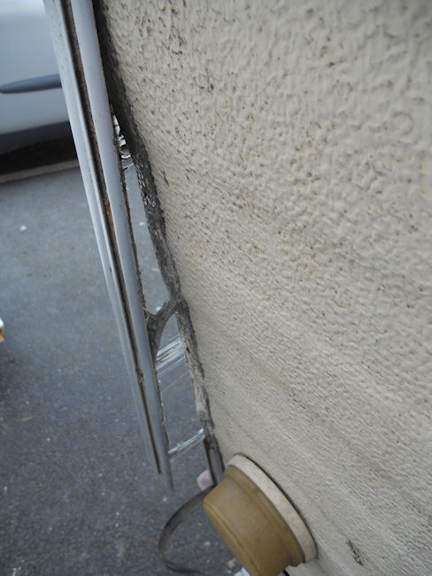

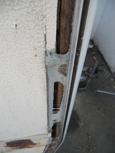

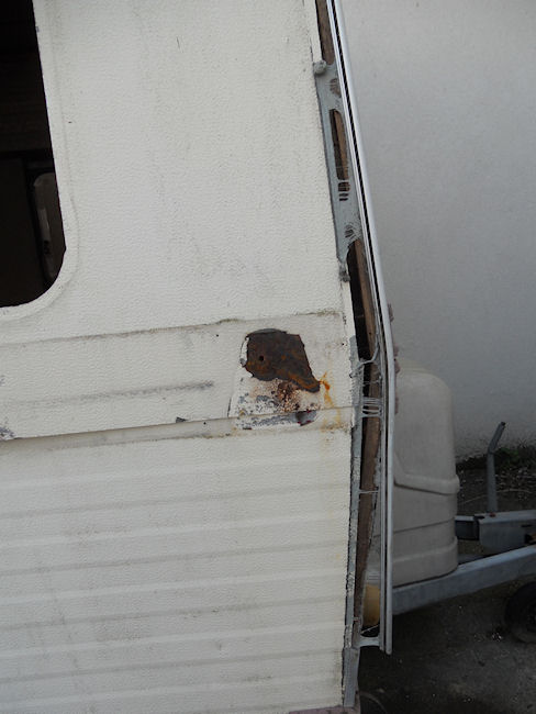

Démontage de l'arête
Vue du démontage des vis extérieur maintenant le montant de l'arête

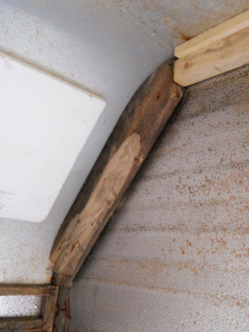

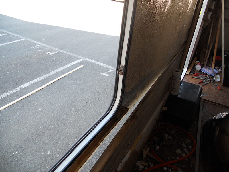

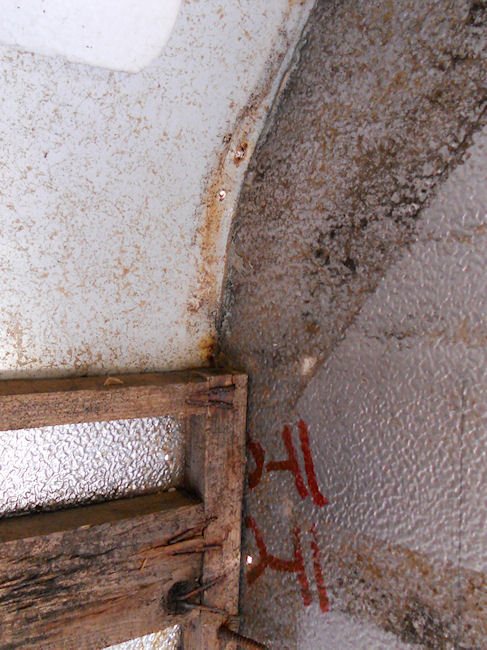

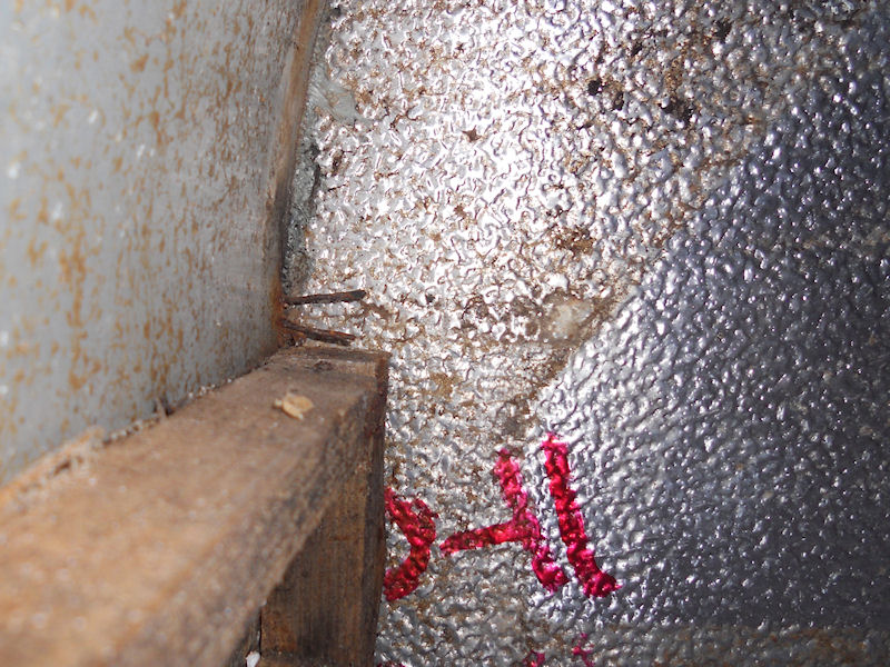

Démontage de la partie faisant "l'arrondis"
Chouette, ===7 des Agraffes Grrrr :twisted:
Regardez, j'ai doublé mon épaisseur, vis-à-vis de ceux d'origines (Rapport tasseau / Montant original)
Et là une de mes copines :twisted: :twisted:
Malheureusement, les trous ne ressortent pas sur les photos, et comme à l’extérieur, il y a la baguette de contour, il n'y à pas de source lumineuse pour les faire ressortir
Voilà c'est démonté

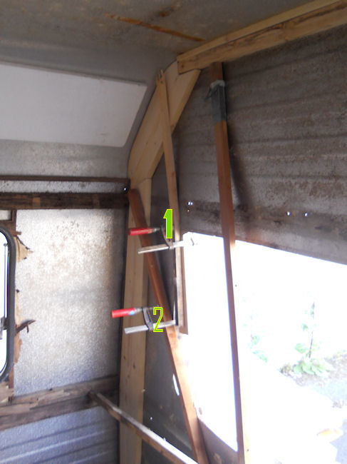

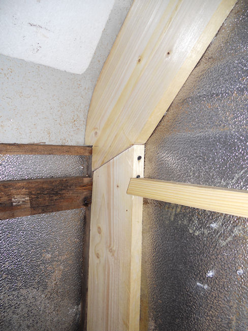

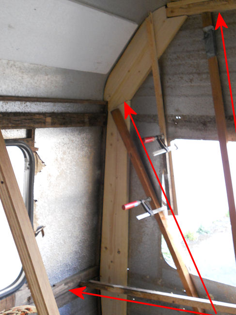

Pose du montant d'arête
Bon les photos sont celles de la mise en contact-collage, mais cela donne un ordre d'idée
Sur la première on voit les tasseau exerçant 3 poussées afin d'écarté au possible tout le montage afin que l'assemblage du tout fasse bloc.
Le tout étant ajusté, les poussées s'annulent les unes les autres
Et la, chaque tasseau des 2 serres-joint sont doublé à l'extérieur par un tasseau frère, ce qui me permet d’exercer une poussée des 2 cotés afin de rapproché tôle (ayant souffert) des bois fraichement posés. Sinon il m'aurait fallu des serres-joint avec de longues mâchoires.
Le "1" me sert à accoler mon arrondis du haut
le "2" le haut de mon montant d'arête avec qui la tôle ne tombait pas contre à contre avec la tôle
Et fini, voici ce que cela donne, c'est plus costaud que l'original, certes ;)

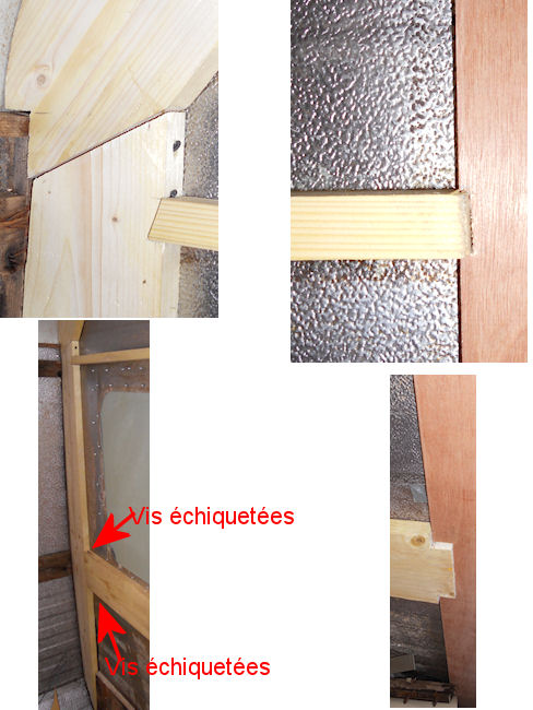

Crétin sans cervelle ? : Oui MOI
Je vous l'avais dit dans un précédent post ...
J'avais oublier de mortaiser mon bâti de porte; mais j'ai refais de même avec mon montant d'arête
Obligé de les faire au ciseau à bois, en prenant bien soin de ne pas niquer la tôle d'alu pour le contre-plaqué, mais aussi pour le montant.
Sauf que pour le montant, la grande mortaise, il n’était pas question de la faire au ciseau au risque de tout décollé, donc j'ai opté pour une pose de vis en échiquetage (posée en biais pinçant les 2 bois)
Le titre de la photo vaut tous les commentaire à cette photo

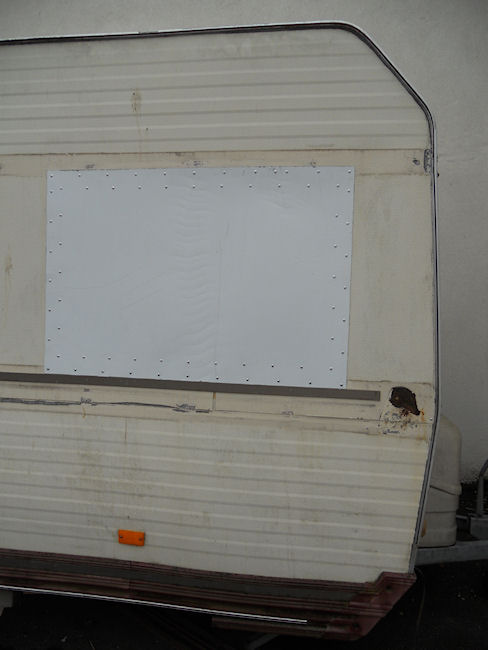

Voilà maintenat à ce jour du 9 Juin ce que cela donne
75 rivets et mastic plus tard

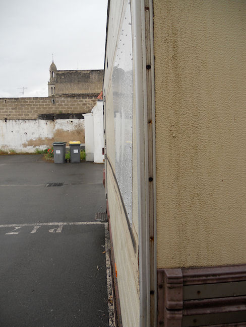

Et pour ce qui est du prolongement, rien à voir avec l'alignement lors de l'achat (Page 1 du fil)
Ah, chouette, c'est droit !!!
Pour la pose du "petit bastin"
Ah oui cela à été calé avec les moyens du bord pour faire appuis tout le long ;) :mrgreen:
Il ne me reste plus qu'à vous mettre une photo comparative des montants originaux vs nouveaux
Pour ce coté, il me reste à découper la porte d'accès au groupe électrogène, y poser la cuve de réception ainsi que la porte, et ce sera fini (après restera la carrosserie puis la peinture au gelcoat)

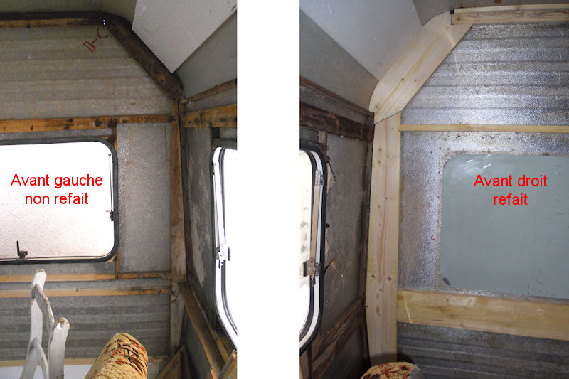

Un petit comparatif entre le Avant / Après
A mon avis, il restera encore les bois mais pas sûr qu'il reste encore de la tôle d'alu

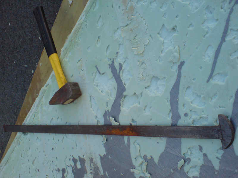

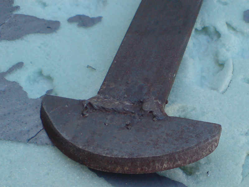

Voilà à quoi ressemble l'outil pour décoller les tôle des plaques de la mousse
Le bout est biseauté un peu comme un ciseau à bois
D'ailleurs on le voit ici en global posé sur la tôle fraichement découpée qui sera pliée afin de faire le coffrage du groupe électrogène
