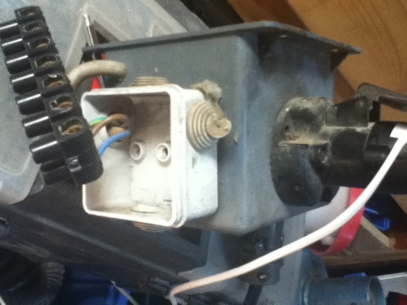

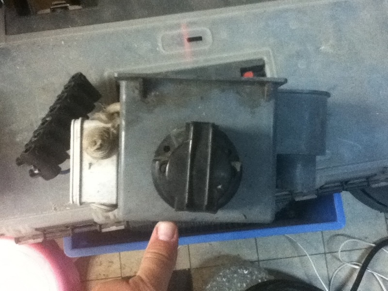

Oui ok je comprend
Alors maintenant la question que je me pose c'est la suivante
Voir photos
Sur photo 1 a gauche sortie 220v pour alimentation intérieur caravane
A droite entrée 220 v depuis maison ou camping
Au centre sortie 12 volts en 7 broche mais réellement 2 broches ( donc celle de la caravane quand je ne suis pas attelé )
Donc voilà si je remplace par une 13 broche la caravane donc la prise mal , il va me falloir remplacer la prise qui se trouve sur mon transfos par une prise femelle en 13 broches
Alors dans ce cas a moi de faire des ponts je ne pourrai qu'avoir une sortie + et une sortie -
Hummmmm j'ai comme l'impression que cela va devenir plus coûteux en passant au 13 broches

Message par Chindy » 11 juin 2013 16:11
Je besoin de vous je suis un peu perdu
Voilà lorsque j'ai débrancher le frigo de l'adria pour l'installer dans ma cara , j'ai repérer les fils d'alimentation 12 volts car ceux en 220 sont sur prise donc pas de souci
Alors voilà mon souci
Du transfo de l'adria la sortie 12 volts était dans une boîte de dérivation avec des fils qui partait dans tous les sens et de couleur différente ,dont ceux qui alimente mon frigo en l'occurrence un rose et un blanc avec déduction et en fonction des autre fils j'en ai déduit
Du transfo sort 2 fils pour 12 v un bleu et un marron
Mon fils rose était connecter au fil bleu mais pas directement en passant par des jeux de dominos cosses etc...
Mon fils blanc était relier des connectiques et au final au marron
Je me dit rose frigo = positif puisque bleu me semble être positif en déduction des différente alimentation le reliant
Le fil blanc = négatif forcément
Soit bleu sorti transfo = positif
Marron = négatif
Tous cela me sembler très clair dans mon esprit , jusqu'à ce que je test mes fils sorti du transfo sous tension , il s'avère que le positif c'est le marron et non le bleu
Alors voilà je suis perdu me serais je embobiner les ficelles dans mes déductions ?,,,,,
Alors voilà m'a question pour faire simple
Y a t'il une importance si je me trompe entre le + et le moin
Est ce que en fin de compte le blanc comme le rose sont des positifs tous les deux puisque sont relier a un sélectionneur sur le frigo 220/12 volts
Voilà j'espère être clair sinon poser vos questions
2 eme souci
Pour alimenter la pompe 12 volts il sort 2 fils puis-je brancher directement sur alimentation 12 volts sorti transfo en passant par interupteur ou faut il mettre un relais
Dans ce cas comment effectuer se branchement ?
Merci de votre aide

Message par Chindy » 14 juin 2013 19:36
Je reviens vers vous comme je vois que le sujet passionne :lol:
Il s'avère que mon fil rose va direct au moteur et mon fils blanc va a l'interrupteur et repart vers le moteur
Je suppose donc que le blanc serai le +++++
Enfin j'en sais réellement rien mais je pense que c'est le positif qu'on coupe par interrupteur et non le négatif
A vous lire ...........

Message par Mandrak » 15 juin 2013 02:19
Salut à Tous,
Je ne suis pas sûr d' avoir tout compris :
Le faisceau " signalisation " de ta cara est en 7br.
Le transfo 220/12 est dans un boitier sur lequel se trouve une entrée 220V et une embase femelle 7br sur laquelle seules les broches "2" (+12) & "3" ( masse ) sont branchées .
Et donc, en stationnaire, tu branches la prise mâle " signalisation " sur la femelle du boitier transfo pour avoir l' éclairage ( +12) dans la cara . . . . j' ai bon ?
Dans cette config., le + 12 "transfo" alimente aussi le réfrigérateur . . . étonnant car il faut de la puissance la . . .
Je vois bien la prise 220, à droite mais la prise noire . . . le fil blanc, c' est le faisceau cara ? complet ?
Tu n' as pas une ligne 220 qui alimente ton frigo ?
. . . pas de schéma de câblage j' imagine . . .
Cet hivers, j' ai passé ma cara en 13 br pour avoir l' éclairage intérieur ( et le réfrigérateur en 12V . . . mais il n' était pas la priorité . ).
J' ai branché le +12 permanent sur la broche "9" et la masse en 13 .
Je n' ai pas utilisé la broche "10" ( +12 APC ) car il aurait fallu que je refasse le faisceau caravane . . . :shock: :? .
Pour le réfrigérateur, le +12 du transfo n' est pas branché dessus.
Cette alim +12 provient directement de la voiture ( => fonctionnement en traction ) sinon, il est raccordé au 220V.
Dans ma cara., le transfo alimente la pompe (une 10éne de watts ), l' éclairage ( lampe principale : 40 W + 3 lampes de 5W . . . = 65W sous 12V soit un transfo d' environs 70 - 80 VA . . . Si celui-ci doit aussi alimenter le réfrigérateur ( 75W environs ), il faudrait doubler la puissance . . .

Message par Chindy » 15 juin 2013 14:59
Mandrak a écrit :Salut à Tous,
Oui tout a fait cela tu a tout compris

Message par Chindy » 15 juin 2013 15:09
Mandrak a écrit : Dans cette config., le + 12 "transfo" alimente aussi le réfrigérateur . . . étonnant car il faut de la puissance la . . .
Le fils blanc c'est le fil d'alimentation du frigo que je viens de rajouter
Mandrak a écrit : . . . pas de schéma de câblage j' imagine . . .
Non pas de schéma je vais te joindre ça en dessin
Mandrak a écrit : le transfo alimente la pompe (une 10éne de watts ), l' éclairage ( lampe principale : 40 W + 3 lampes de 5W . . . = 65W sous 12V soit un transfo d' environs 70 - 80 VA . . . Si celui-ci doit aussi alimenter le réfrigérateur ( 75W environs ), il faudrait doubler la puissance . . .
Philippe ===3 .
Mon transfo et un 200 w donc je pense suffisant
Ce qui me surprend surtout c'est l'alimentation du frigo pour le 12 volt et en 1,5 g ça fait petit mais bon c'est d'origine
