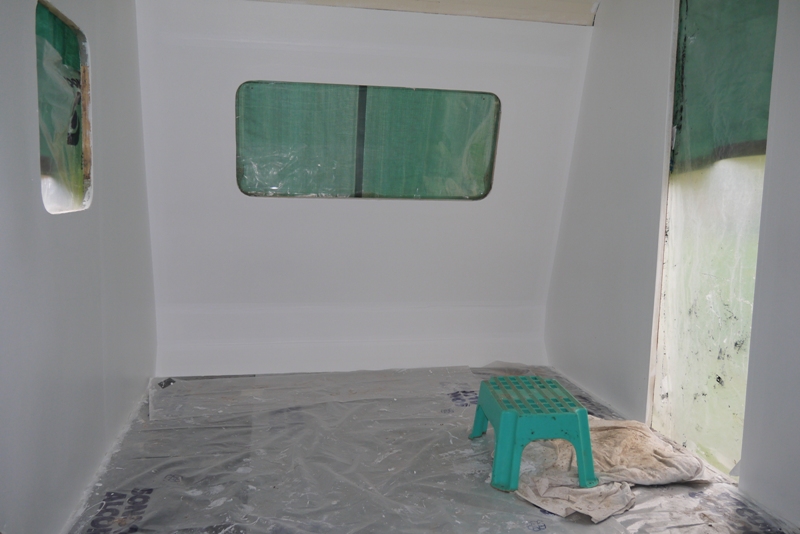

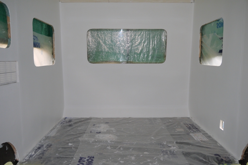

Vu comme ça tu as raison Vincent :wink: pour ma part je vais très peu modifier l'aménagement, juste refaire certaine parties trop abîmées, les plus grosses modif seront le meuble cuisine et les toilettes.
Sinon suite des travaux avec la peinture intérieur, et pose de la grille d'aération du frigo
P1030837 - Copie.JPG (202.19 Kio) Consulté 14428 fois
P1030839 - Copie.JPG (203.11 Kio) Consulté 14428 fois
A suivre remontage des baies

Lumineux ! ===8
Messages : 34662
Re: Restauration Burstner Club 3802TN
Message par freteurr » 26 oct. 2014 18:41
Effectivement, vraiment très clair. ===8 ===8

===2 le mobilier devrait être un peu plus coloré :mrgreen:
Messages : 7956
Message par blancoco » 26 oct. 2014 19:56
Je n'en doute pas ! Et tu as raison si je pouvais je referai les cloisons de la mienne en blanc aussi car ma Burstner ne bénéficie pas de l'énorme baie que j'avais sur ma tristar et qui donnait une luminosité incomparable 8) 8)

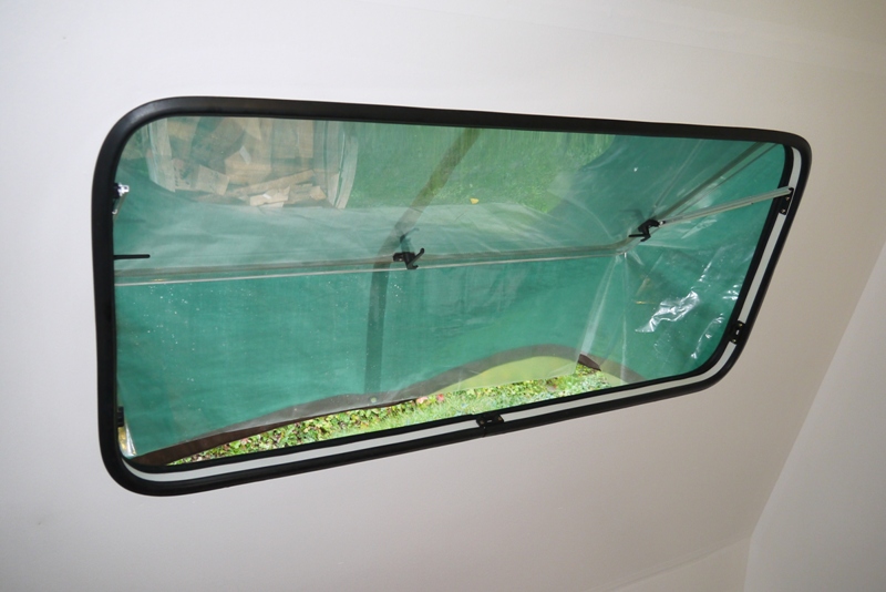

Pour répondre à ta question effectivement il n'y a pas d’électricité encastré dans les parois, sauf dans le plafond pour l'éclairage, tout le reste du câblage passe dans des moulures sur le sol tout au long des parois (d'origine même pas de moulures c'est agrafé à l'arrache sur les parois :? ) et pour les prises et interrupteurs ils sont encastrés dans les meubles et coffre de lit, tout ça est encore à faire mais je viens d'acheter tout le matos aujourd'hui même :D je commencerai par l'éclairage pour que je puisse refermer le plafond avec les lames pvc.
Pour le câblage je suppose que d'une marque à une autre c'est pas fait pareil...
Le chantier avance, la porte devrai être remonté sous peu, le lino est commandé pour la fin de semaine, et toutes les baies sont en place :D
P1030854 - Copie.JPG (179.04 Kio) Consulté 14349 fois
P1030850 - Copie.JPG (163.4 Kio) Consulté 14349 fois
Pas de problème pour les ouvrantes, mais les fixes m'ont donné du fil à retordre :lol: je m'en doutais mais bon, une ficelle du savon et un sèche-cheveux (merci à ma chtite femme !) ont fait l'affaire, les joints de baies sont collés à l'extérieur avec du mastic Dekaseal 8936, et pour finir remontage des fermetures et compas.

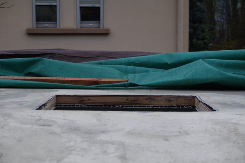

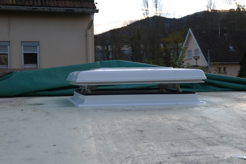

burstner440 : merci de ton conseil :wink: je ne devrais pas avoir de soucis de ce côté car je ne remet pas le coffre (de toute façon foutu de chez foutu) je mettrai un porte vélo à la place + une petite malle pour l'outillage, pas de circuit gaz.

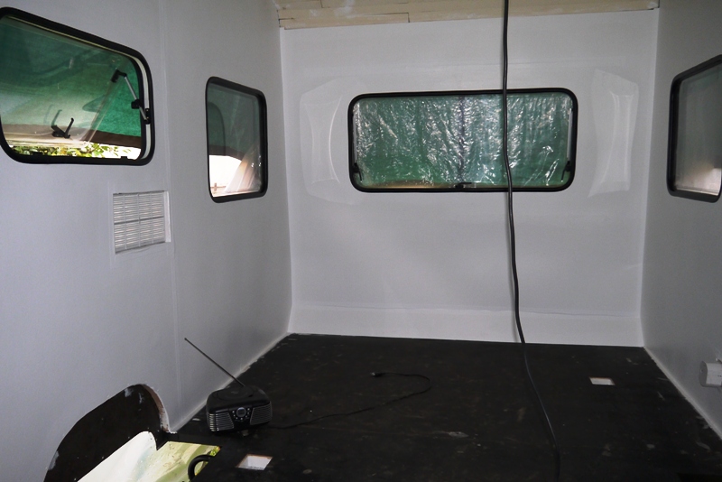

Fremeda : bien vu sur ce coup je me suis bien planté j'ai mis ce que j'avais sous la main soit du fil rigide... :evil: je vais modifier ça rien de sorcier, le plafond est terminé mais l'aménagement pas commencé donc je vais déclipser quelques lames...
La cara est entièrement fermée, l'intérieur prêt pour l'aménagement, mais je fais d'abord une petite trêve hivernale :lol:
Voilà les derniers travaux réalisés:

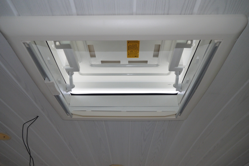

Mise en place du nouveau lanterneau
P1030855 - Copie.JPG (194.95 Kio) Consulté 13773 fois
P1030860 - Copie.JPG (203.18 Kio) Consulté 13773 fois
P1030863 - Copie.JPG (217.43 Kio) Consulté 13773 fois

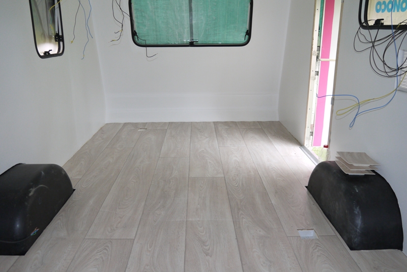

Lames PVC pour le plafond + câblage éclairage (à reprendre....)
P1030933 - Copie.JPG (193.45 Kio) Consulté 13773 fois
Sol PVC collé + passages de roue + aérations plancher
P1030932 - Copie.JPG (234.01 Kio) Consulté 13773 fois
