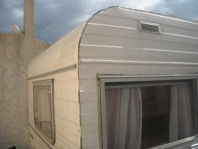

Tout en continuant à démonter les rails, je me suis rendu compte que le joint de ma baie arrière était en sale état. C'est le joint d'étanchéité entre la baie et la carrosserie (joint mousse noir). J'ai donc enlever toute la visserie et tenter de retirer la baie, mais celle-ci ne veux pas venir. Je ne veux pas trop forcer pour éviter le déformer la baie.
Si quelqu'un en a déjà démonter, je suis preneur pour tout conseil. Je joint une photos de la baie en question.

Je me suis lancé pour la fenêtre, voici un petit descriptif pour ceux qui en aurait de similaire à démonter :
1) Démontage de toutes les vis (et sur les vis trop rouillées, meulage au Dremel pour pouvoir les démonter avec un tournevis plat.
2) Ce que j'avais pris pour une sorte de joint mousse n'était en fait que du mastique vieillit (surement d'origine), j'ai donc décoller à la lame de cutter (trop dur à la spatule=mastique durcit):

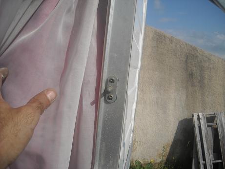

3) Une fois le joint décollé, la fenêtre ne vient que si l'on enlève les vis qui tiennent les pattes de fermeture des fenêtres (j'ai cherché un moment avant de comprendre):
carav 004.jpg (57.22 Kio) Consulté 11123 fois

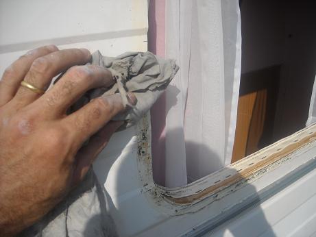

5)On attaque maintenant le plus CH... : le nettoyage du mastique sur la caravane et sur la fenêtre. D'abord à l'aide d'une spatule (celle pour enlever la glace des pare brises):
carav 007.jpg (48.75 Kio) Consulté 11123 fois
6) Puis nettoyage au white-spirit pour enlever les restes.
carav 008.jpg (57.41 Kio) Consulté 11123 fois

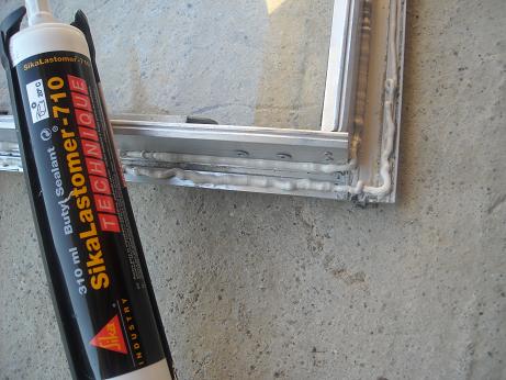

9) Pose du mastique
caravane 028.jpg (68.79 Kio) Consulté 11084 fois

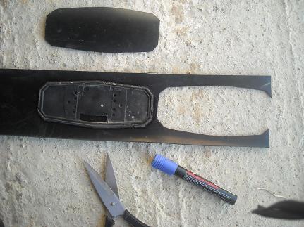

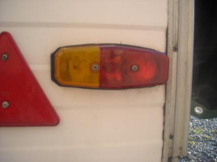

J'ai aussi les joints des feux arrières qui sont pourris. Ce genre de joints ne se faisant plus, un carrossier m'a dit d'utiliser du joint plan. J'ai donc essayé.
Je me sert donc du vieux joint pour en découper de nouveaux à la bonne taille

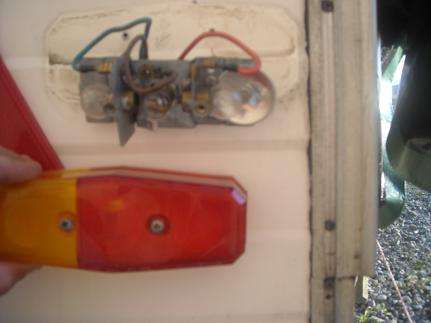

caravane 032.jpg (66.55 Kio) Consulté 11083 fois
Démontage du feu pour insérer dessous le nouveau joint
caravane 033.jpg (53.27 Kio) Consulté 11083 fois
Le feu après remontage
caravane 034.jpg (49.49 Kio) Consulté 11083 fois
Ça fait plus propre, mais je ne suis pas entièrement sûr que ça jointe parfaitement (mon joint plat n'a pas de gorges de dessiné comme l'ancien). Je mettrais surement un joint silicone noir très fin et discret pour être sur de ne pas me faire d'infiltration par là.

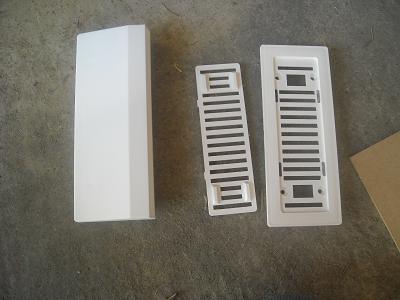

Maintenant remplacement des grilles de ventilation hautes qui sont pas belle et qui sont étanches avec du silicone sanitaire.
Extérieur
caravane 038.jpg (48.41 Kio) Consulté 11041 fois
Intérieur
caravane 039.jpg (46.46 Kio) Consulté 11041 fois
Les nouvelles grilles extérieur / intérieur
caravane 041.jpg (55.44 Kio) Consulté 11041 fois
