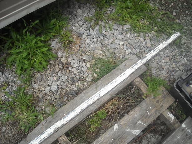

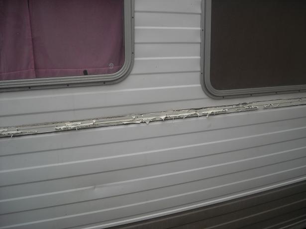

J'ai décidé (peut-être à tort) de commencer par l’étanchéité extérieur, et plus particulièrement par les rails de jonction des tôles.
Démontage d'un rail droit afin de voir ce que ça donne une fois démonté:
Et c'est là que je fait connaissance avec mon copain "BUTYLE", le mastique d'étanchéité blanc. Après 1h de tentative pour enlever le paquet présent sur le rail, j'ai laissé tombé. Celui encore présent sur le rail est toujours propre et élastique, j'en est donc rajouté aux endroits où il en manquait. j'ai nettoyé le butyle présent sur la carrosserie au white spirit et bien nettoyé à l'eau. J'ai enfin remonté le rail avec des vis inox(celle d'origine en ferraille étaient complètements rouillées). Je vais aussi remplacer touts les caoutchoucs d'étanchéité cache vis.

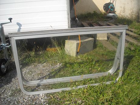

Je me suis lancé pour la fenêtre, voici un petit descriptif pour ceux qui en aurait de similaire à démonter :
1) Démontage de toutes les vis (et sur les vis trop rouillées, meulage au Dremel pour pouvoir les démonter avec un tournevis plat.

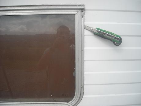

2) Ce que j'avais pris pour une sorte de joint mousse n'était en fait que du mastique vieillit (surement d'origine), j'ai donc décoller à la lame de cutter (trop dur à la spatule=mastique durcit):
carav 003.jpg (51.74 Kio) Consulté 11091 fois

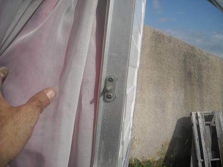

3) Une fois le joint décollé, la fenêtre ne vient que si l'on enlève les vis qui tiennent les pattes de fermeture des fenêtres (j'ai cherché un moment avant de comprendre):
carav 004.jpg (57.22 Kio) Consulté 11091 fois
4) Ouf !! et voilà tout démonté:
carav 005.jpg (66.75 Kio) Consulté 11091 fois

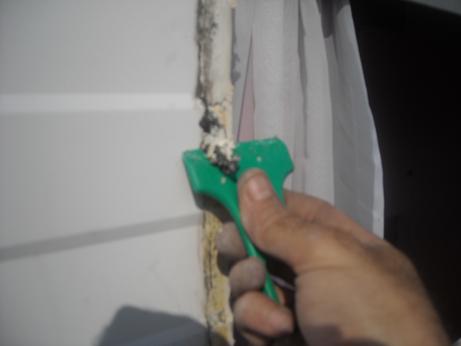

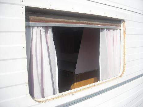

5)On attaque maintenant le plus CH... : le nettoyage du mastique sur la caravane et sur la fenêtre. D'abord à l'aide d'une spatule (celle pour enlever la glace des pare brises):
carav 007.jpg (48.75 Kio) Consulté 11091 fois

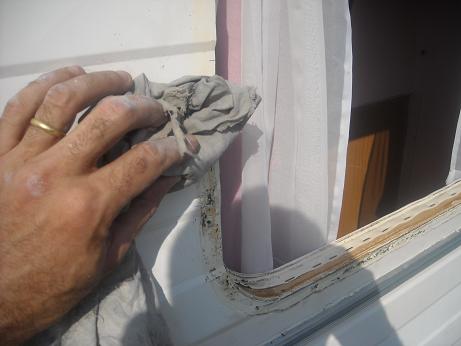

6) Puis nettoyage au white-spirit pour enlever les restes.
carav 008.jpg (57.41 Kio) Consulté 11091 fois
Re: Renovation Trigano 310 de 1973
Publié : 24 sept. 2011 21:30
par macscam

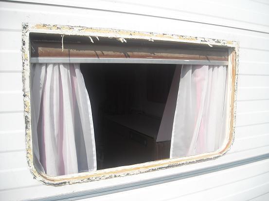

7) Voila c'est propre et prêt à être remonté:
carav 010.jpg (56.01 Kio) Consulté 11090 fois
8) En profiter pour regarder l'état des tasseaux derrière : ouf ils sont nickel ===4

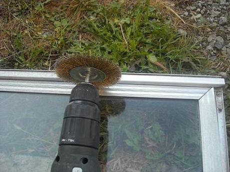

8 ) nettoyage de la fenêtre avant remontage avec une brosse métallique souple
caravane 026.jpg (72.82 Kio) Consulté 11052 fois

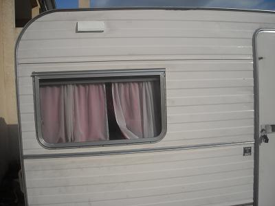

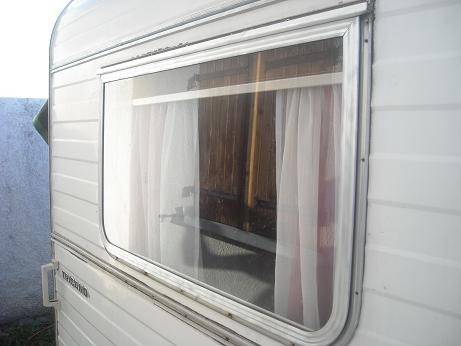

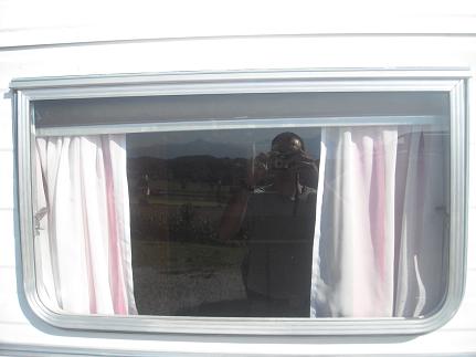

10) Fenêtre reposé avec vis inox et les joints cache vis
caravane 031.jpg (56.51 Kio) Consulté 11052 fois

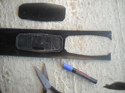

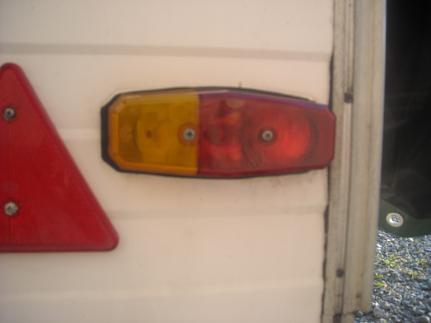

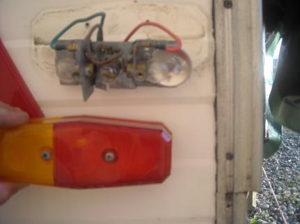

J'ai aussi les joints des feux arrières qui sont pourris. Ce genre de joints ne se faisant plus, un carrossier m'a dit d'utiliser du joint plan. J'ai donc essayé.
Je me sert donc du vieux joint pour en découper de nouveaux à la bonne taille
caravane 032.jpg (66.55 Kio) Consulté 11051 fois
Démontage du feu pour insérer dessous le nouveau joint
caravane 033.jpg (53.27 Kio) Consulté 11051 fois
Le feu après remontage
caravane 034.jpg (49.49 Kio) Consulté 11051 fois
Ça fait plus propre, mais je ne suis pas entièrement sûr que ça jointe parfaitement (mon joint plat n'a pas de gorges de dessiné comme l'ancien). Je mettrais surement un joint silicone noir très fin et discret pour être sur de ne pas me faire d'infiltration par là.

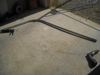

Voilà, j'ai enfin fini de refaire l'étanchéité de tous les rails.
Le plus dur ce fût les rails de toits!!!
caravane 036.jpg (52.88 Kio) Consulté 11010 fois
caravane 037.jpg (58.34 Kio) Consulté 11010 fois

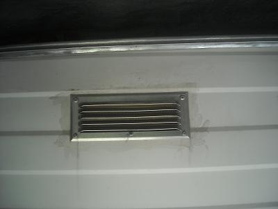

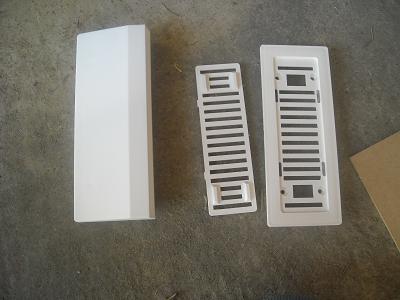

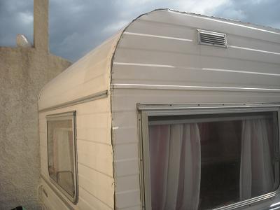

Maintenant remplacement des grilles de ventilation hautes qui sont pas belle et qui sont étanches avec du silicone sanitaire.
Extérieur
caravane 038.jpg (48.41 Kio) Consulté 11009 fois

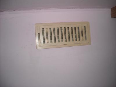

Intérieur
caravane 039.jpg (46.46 Kio) Consulté 11009 fois
Les nouvelles grilles extérieur / intérieur
caravane 041.jpg (55.44 Kio) Consulté 11009 fois

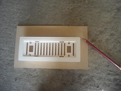

Obligé de fabriquer un support bois pour la grille intérieur, les dimensions de l'époque ne se font plus.
caravane 042.jpg (57.46 Kio) Consulté 11009 fois
