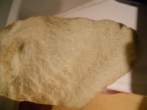

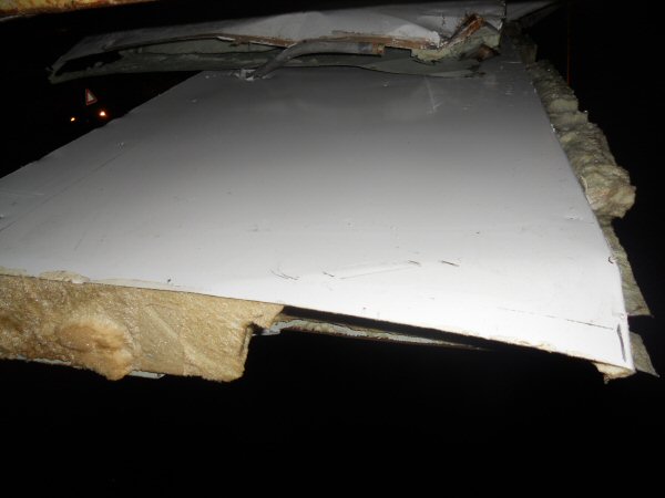

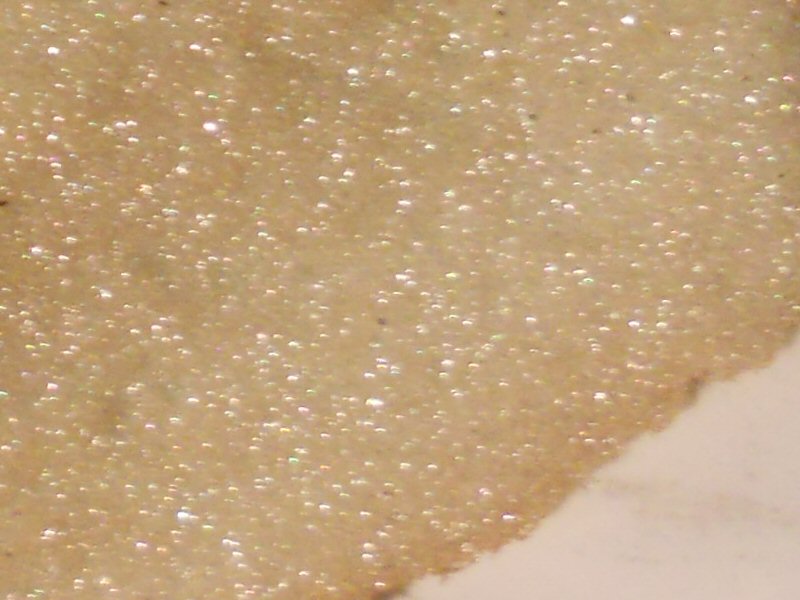

J'ai besoin de vos connaissances, car j'ai retrouvé des plaques (à l'origine parois de chambre froide à poisson dans un hangar) tôlées de chaque coté avec en leur centre un isolant d'une épaisseur d'env. 70mm
Voici 3 photos
La plaque en elle même (vue générale) Un bout de bloc (photo réduite pour les besoin du site) Un bout de bloc (prise de vue en position macro) Votre verdict :
Est-ce du STYROFOAM ???
Voici 3 photos

Pour moi c'est non. C'est une matière bien isolante car c'était celle-ci qui équipait ma chambre froide.

Oui c'est hyper léger et bien dur surtout. J'ai fait un petit test et cela ne boit pas la flotte!
Avec ces plaques je compte faire mes panneaux ouvrant pour ma caravane.
Qui plus est ce serait un de mes investissements les moins cher

Styrofoam et styrodur sont des marques d'un même produit, le polystyrène extrudé, en ce qui concerne la photo que tu nous mets, je pense qu'il s'agit plutôt d'une mousse expensive type polyuréthane introduite par injection entre 2 tôles
son pouvoir polymérisant assure à la fois de très bonnes capacités d'isolation et un pouvoir adhésif satisfaisant sur une grande surface de contact telle que des tôles
Si tu as pu récupérer des paroies de frigo, c'est tout bon, car le traitement de la tôle est prévue pour un contact alimentaire, et la mousse est de bonne qualité isolante

Oui ça à l'air de correspondre à ce que tu m'écris On voit bien que cela épouse la partie à tôle crénelée

Un moyen de vérifier s'il s'agit de polyuréthane expansé ou de polysthyrène extrudé, c'est la sensibilité aux UV...
Si tu casses ou coupes un bout de PU, la parie cassée est plus pale, car tout ce qui est exposé à la lumièr jaunit puis brunit...
Si tu casses un bout de PST extrudé, la couleur est quasi la même

Bon j'en ai cassé un petit bout (Bor.el que c'est rigide !
) et il est bleu ciel très clair; alors que les bord sont bleu - tirant au beige
Sur les photos cela ressort plus beige/marron que bleu ciel/beige, peut être est-ce dû à l'éclairage
Du coup je suis dans le doute
Bon de toutes façon, ca me va
Je me taperai le culot d'aller voir un frigoriste pour lui demander, ainsi ce sera plus sûr

Dans les deux cas ce sont de très bons isolants

Je dirais que s'il est bleu c'est du styrofoam.
Re: Est ce du StyroFoam ?
Je confirme, cela ressemble beaucoup à du polyuréthane. Certaines caravanes en utilisent et c'est vrai que la rigidité est impressionnante.
