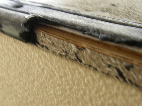

La température en ce moment me fait hésiter à entamer la remise en place de tasseaux sains ( pas pour mes petits doigts mais pour le sikaflex ) qu'en penses tu ? autre question je pense qu'il faut commencer par refaire le tasseau du haut coté latéral donc démonter le rail extérieur pour travailler de ce coté , avant de poursuivre le restant du coté de l'intérieur ( bonne nouvelle le tasseau du bas est sain ) . Pourrais-tu me conseiller sur ce sujet . Je te remercie encore et te souhaite UN JOYEUX NOEL ET UNE SUPER BURGER POUR 2012

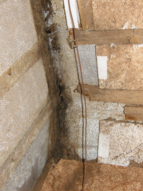

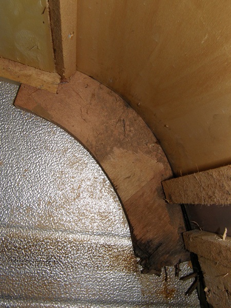

Tout d'abord meilleurs voeux à tous , que toutes vos réparations de caravane réussissent .... ===3 pour ma part je démonte doucement mais surement , et plus j'en enlève plus je flippe......j'ai besoin de votre soutien ! voici quelques photos
Et oui !
l'angle bas et les 2 cm d'écart entre les toles
le haut , ouf ! du bois sain
Je pense, vu la fragilité de la tole que je vais travailler en deux parties et commencer par refaire l'angle de la fleche , donc nettoyage des traces de colle ( galère l'acétone !) démontage du joint extérieur pour recoller un tasseau de l'exterieur recolmater "les coutures "entre les toles et remonter mes tasseaux sains , avant de poursuivre sur l'autre partie (pas de jaloux les 2 cotés sont dans le meme état ( et encore pour le moment je zappe le toit chaque galère en son temps !)

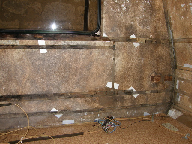

Bien que me sentant très seule sur le forum , je continue mon démontage ( qui soit dit en passant est très galère ! ) voila ou j'en suis :
Et non ! le butyl ne répare pas !
mais par contre il tient bien !
le toit vu de dessus ...Misère

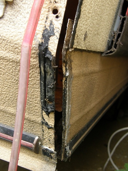

Voilà les news du jour , j'ai repris le démontage de mon rail de coté ..... et là surprise !
le coté du rail démonté
il est en deux morçeaux . Soit , positivons j'avais l'intention de travailler en deux temps ;le coté flêche et l'angle du toit en premier puis le reste du toit avant de m'attaquer aux tasseaux intérieurs .Ceci dit l'écartement entre le coté et la toile du toit me laisse perplexe , le collage inexsistant des tasseaux aussi d'ailleurs !
écart suspect

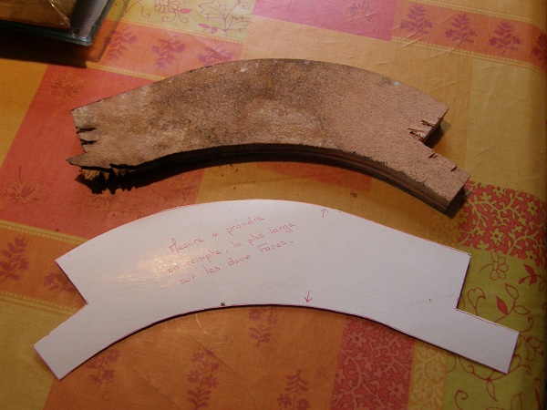

Si vous avez des tuyaux ou des observations je suis preneuse en attendant je vais confier ma piéce d'angle à refaire à des pro dans un lycée .
je crois qu'il manque un morçeau !
