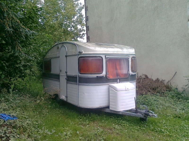

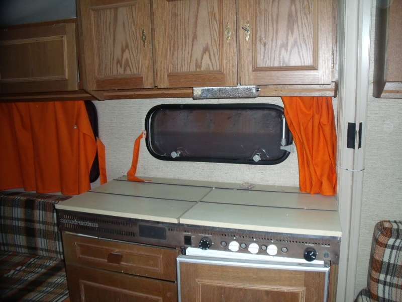

Quelques photos pour commencer, la voici une fois ramener chez nous dans le jus ou l'on a acheter

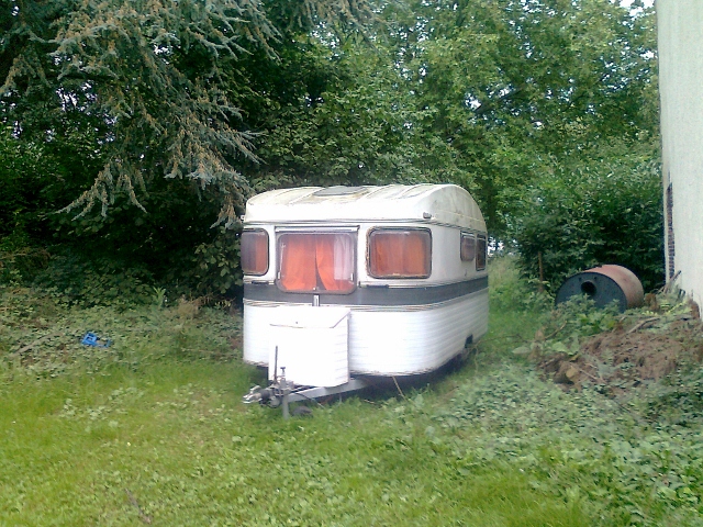

Photo0051(1) (800x600).jpg (374.76 Kio) Consulté 14358 fois

L'état des lieux est surprenant je m'attendais à pire, tout l’accastillage du timon fonctionne parfaitement après un bon graissage, rien à changer de ce coté là, hormis la roue gonflable...Il y a les deux joint des baies avant à changer (pas donne les bestiaux, 36€ le mètre), démontage d'une roue ( les deux sont à changer), puis démontage sans problème du moyeux, les garnitures sont bonnes en épaisseur mais celle du haut s'effrite, je pense donc les faire regarnir, l'essieu est solide, j'ai tapé au tournevis et au marteau pour voir si il etais corrodé, que nenni, il est nickel, par contre tous ls graisseurs (4) de l'essieu sont à changer, c'est rien, j'en profite pour savoir si qq'un sait comment est composé l’intérieur d'un essieu Hahn, est ce que des barres de caoutchouc ?comment faut il le graisser ?
Les amortisseurs vont être changer par sécurité, il me paraissent d'origine, les silent blocs sont usés. Le gros de la rénovation va porter sur les pied de la caisse au niveau de l'ouverture de porte qui ne tient plus et le plancher exterieur à l'arrière gauche qui est plus que mou du passage de roue à la fin du chassis.
A l'intérieur c'est un grand coup de rafraichissement, coussin, sol....avec je pense dans les coin et sur les cotés de la résine epoxy pour étancheifier au cas où. et le dernier chantier va être toute l'electricité à refaire car plus rien ne fonctionne, je verrais ensuite pour le frigo et l'eau. Bref j'avoue que je suis assez content dans l'ensemble car il n y a pas bcp de gros travaux, je vais faire des photos ce We pour vous montrer tous cela

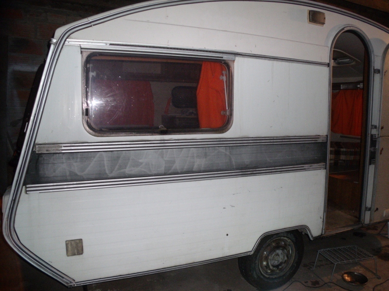

Merci pour vos encouragements et vos liens, super ton lien Zig sur la Condor, il est vraiment super. Petite question en reprenant le post de Takatak sur l'effrite...ment des mâchoires, qu'en pensez vous, faut il les changer ou est ce assez normal . Je vais vous faire des photos pour avoir votre avis.
Par contre concernant le film plastique je n'en ai plus et depuis longtemps manifestement il me reste une sorte de blackson noir dessous (photos à suivre)
En attendant je vous mets les photos faites dernièrement.

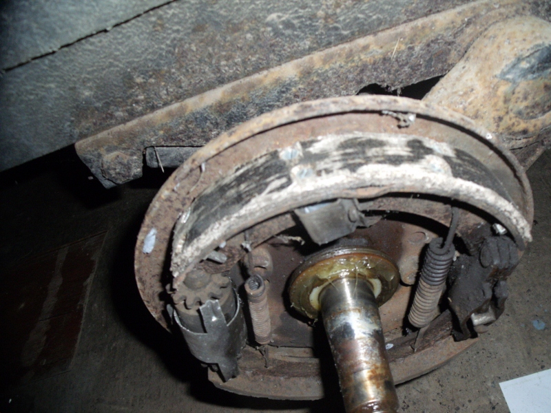

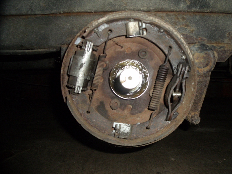

A propos des freins, voici quelque photos du tambour droit, dites moi ce que vous en pensez, faut il les faire regarnir ou non, je ne sais pas de qd ils datent?

Message par Takatak » 15 mars 2012 13:59
Je n'ai aucune expérience en la matière, mais au vu des tes photos, je pense qu'un reconditionnement de tes freins ne serait pas du luxe ... mais le mieux serait de comparer avec d'autres freins dant l'efficacité ne fait aucun doute !
