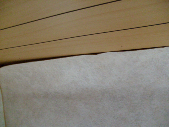

je croyais faire un "ménage de printemps" et m'attaquer à la rénovation de la salle de bains
mais le problème est tout autre car en ouvrant le grand placard au dessus du lit
(voir photo) je me suis aperçue que la plaque de contre plaquée était gondolée de partout
qu’elle n’était plus collée contre le mur, ni au plafond, qu’il y avait un espace aussi large que ma main
pour en avoir le cœur net pas 50 solutions il faut démonter tous les meubles
mettre le mur à nu et comme ça on verra de quoi il en est ....
mais ! ! ! ! ! ! ! Mr avait un match de rugby ! ! ! ! donc j’ai décidé de m’y attaquer toute seule
alors tournevis en main, vis après vis j’ai tout démonté et croyez moi des vis il y en a ! !
bref à 18h j’avais fini, les 3 meubles étaient tombés

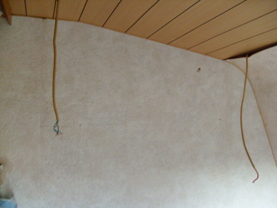

ça m’a permis de voir que l’électricité avait été très mal faite car au lieu de trouer pour passer
le fil ils ont fait ça très mal (voir photo) donc en remontant on va guérir ce problème
avoir tout démonté va permettre de changer toutes les vis, les charnières etc… car tout est rouillé avec les années
conclusion : derrière cette paroi tout est en bon état, la laine de verre est en très bon état
encore bien moelleuse ! ! il n’y a que cette plaque qui pour raison x ? s’est décollée de je ne sais
où ? faut il savoir si elle était vraiment collée ?

la plaque gondolante !!
toujours la même plaque
l'électricité on voit le problème avec le fil de droite pourquoi il passe comme ça et pas dans un trou

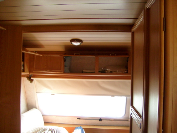

voici la photo
du placard au dessus du lit
c'est de cette plaque dont je parle et qui fait office de fond de placard

Re bonjour
Il n'est pas rare que le panneau SOM "s'effondre après quelques années" c'est un matériaux assez peu rigide .......avec l'humidité de l'air il ramollit et se déforme facilement !! (cela ne veut pas dire qu'il y a une fuite :wink: ....
Moi, personnellement j'aurais touché à rien ....mais], vu que vous souhaitez remettre les choses en ordres, voici ce que je ferais
Image[/URL
Je poserais deux plaques de contre plaqué assez épais 1 bon cm de chaques cotés (ces deux plaques suivraient l'arrondi de la caravane et j'ajouterais une plaque de "panneau fibre" type Isorel de 3mm maxi (pour qu'il soit souple) ...et je visserais cette plaque de 3mm sur celles que j'aurais mis de chaque coté.....je pense qu'avec les photo ce sera plus clair :mrgreen:
[url=http://www.hostingpics.net/viewer.php?i ... C00380.jpg]Image
Sur les photo, on voit bien qu'il y a un fond au placard de pavillon....ce n'est pas le panneau de la caravane qui sert de fond.....

merci pour les photos et pour les explications
mais dans notre Caravélair les placards n'ont pas de fond c'est la plaque isorel qui sert de fond de placard
merci de l'aide apporté!!

Oui, j'ai bien compris cela, mais justement au lieu de reparer le panneau de la caravane, je créerais un fond a votre placard de pavillon avant de le reposer :D
