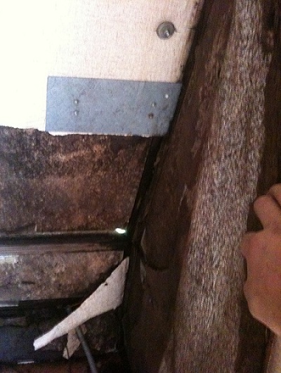

bonjour a tous j'ai besoin d'un conseille ou une idée
j'ai le bas des angles avant de ma caravane qui s'écarte
comment je pourrais réparer ou limiter ca?
ci joint photo
ci joint photo

C'est pas bon signe
Tes tasseaux ont gonflé à la suite d'une infiltration, d'où cet écartement

D'autant plus que vu la photo cela m'a l'air d'avoir déjà été bricolé ......... non ??

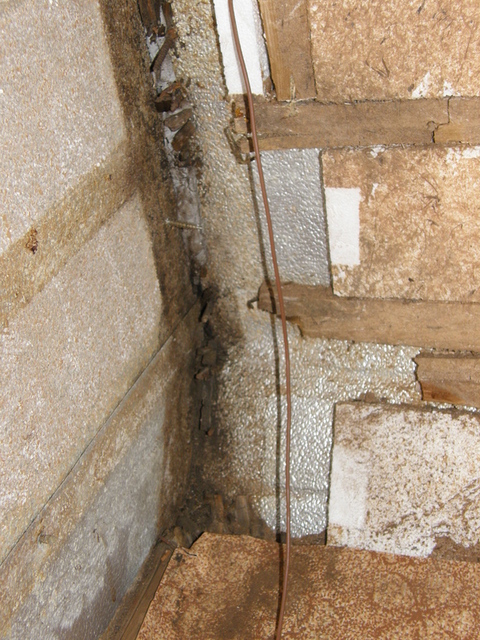

Je ne voudrai pas en remettre une louche , mais voici à quoi ressemblait mon angle .
Maintenant ne va pas t'imaginer que ta caravane est dans le meme état de la mienne ( moi c'était jour de chance ; j'ai tiré le gros lot !)
Donc le plus simple ;démonter avant que cela n'empire (le recollage tasseaux n'est pas difficile) et une petite réparation vaut mieux qu'une grosse ......

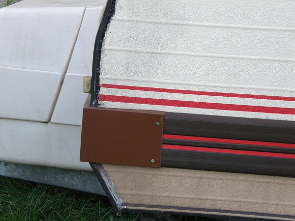

vous aviez raison l'ancien proprio de la caravane avait mis du contre plaqué sur toute la largeur je comprends pourquoi .
j'ai enlevé un coté pour voir l'état en dessous je vous laisse jugé

- SDC15020.JPG (248.45 Kio) Consulté 7021 fois
