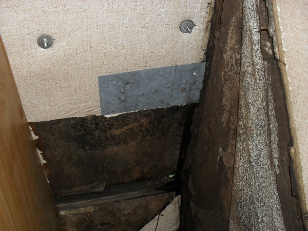

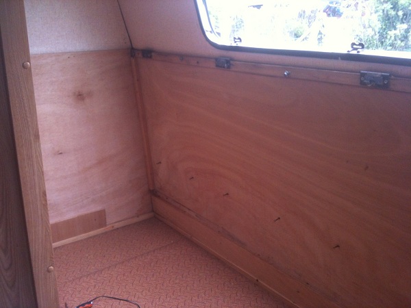

suite au conseil de nenesse j'ai démonté le contre plaqué qui cachait ma paroi
quelque photos pour vous montrez
vu la photo les experts du forum m'ont orienté vers les tasseaux
ils avaient raison
camouflage de l'ancien proprio

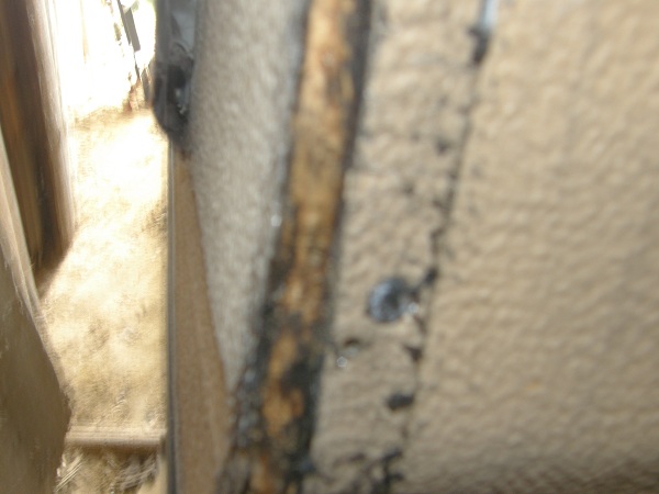

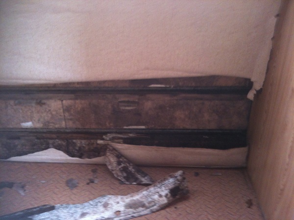

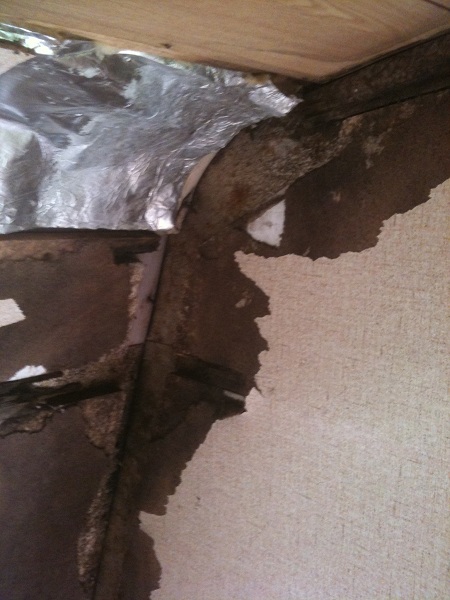

suite
decouverte des tasseaux pourris
et la je suis dégouté
la je viens d'aller acheter des tasseaux au bricomarché les 20x30 1.66€ le tasseau de 2.40m
je pensais plus cher et demain j'attaque .

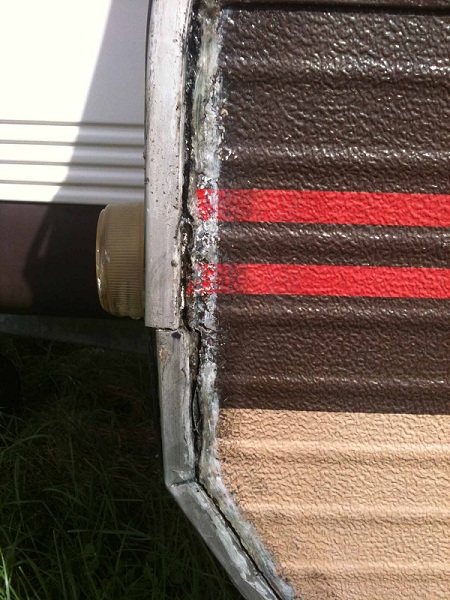

La deuxième avant d'attaquer ton démontage fait des photos et des plans avec mesures de ton montage tasseaux, et surtout ne démonte que par petits bouts .( une tole sans tasseau et sans polystyrène est très souple et elle ne tient pas par magie!)
La troisième commence par l'extérieur en partant du bas , enlève ton rail tu découvriras peut-etre que tes tasseaux sont fixés à ta tole par des vis extérieurs . et par des agraphes ( galère) comme moi....

Bonjour a vous, étant dans le métier, je me tourne vers vous pour vous donner des astuces. :D
Démonte ton rail extérieur pour changer ton tasseau.
Pour coller tes tasseaux, le mieu est de les coller a la colle néoprene au pistolet, c'est le top ... ( Un simple pistolet a peinture)
Tu encolle ton tasseau et la tole.
Pour savoir ou sont placer tes tasseaux quand tu les changes, traces les avec un crayon papier (jamais de marqueur, sa risque de passer au travert de la tole et de se voir en extérieur) :mrgreen:
Quand tu remonte ton rail, il faut remonter avec de la bande butyl.

Autrement, dans le pire des cas, tu pourait le monter a la cartouche butyl, mais attention, il faut retomber dans les meme trous dans ce qu'a la...
Je ne sait pas si tu le sait, mais quand tu démonte ton rail, il faut tout démonter et refaire l'étanchéité sur tout la longeur de ta caravane, autrement, tu est sur de refaire une infiltration....
