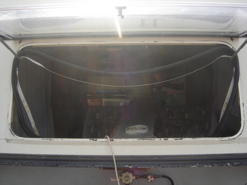

sous la fenêtre avant le bois est également pourri. je pense que l'eau s'est infiltré par le joint de la fenêtre car la partie supérieure est bonne.
je n'ai pas envie de démonter le reste du panneau avant. je mets des photos pour mieux comprendre
restauration caravane 230512 011.jpg (209.78 Kio) Consulté 10197 fois

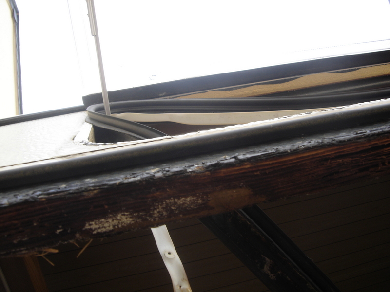

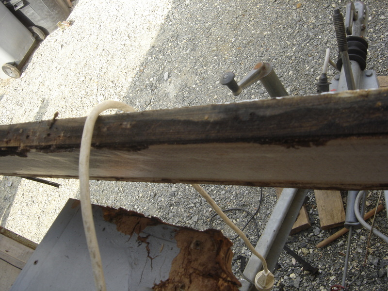

je voudrais vos avis sur comment réparer la partie base
voici 2 photos l'une prise du dessus et l'autre du dessous
dessus
restauration caravane 230512 009.jpg (251.82 Kio) Consulté 10197 fois
Dessous
restauration caravane 230512 012.jpg (282.81 Kio) Consulté 10197 fois

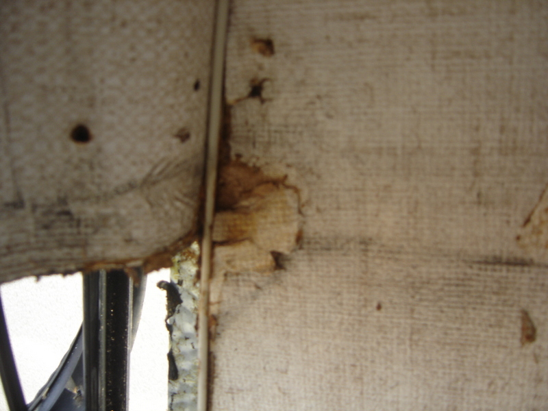

2eme point a l’intérieur, dans l'angle mais visible de l’intérieur lorsque le dessus d'habillage du coffre est recouvert, il y a une surface de 5cm² qui est atteinte je ne voudrais défaire le revêtement. je voudrais le réparer avec du sintobois
quand pensez vous ?
Merci

Pour ma part si le reste de ton panneau est bon , pourquoi veux-tu le démonter , il est clair que ton tasseau de fenetre est à changer ...repère bien ton montage d'origine , photos , plan avec mesures précises .
Moi je travaille avec des tasseaux traités achetés chez un vendeur de charpente , pergolas etc ....ils rabotent les tasseaux à ta dimension et tu les payes moins cher que dans le brico du coin , pour ma colle j'utilise du MS 9 , le vendeur de CC près de chez moi l'utilise pour le collage de panneau solaire , j'en suis contente ( ceci dit Sika est bien aussi )

pour ce qui est de l'angle je mets une photo mais j'ai démonté le coté pour voir jusqu'au le tasseau est pourri.
angle droit un peu mou
restauration caravane 230512 008-001.jpg (209.31 Kio) Consulté 10136 fois

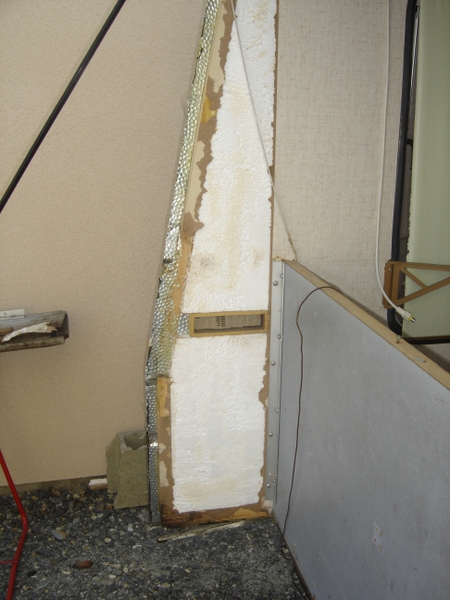

sur le coté on peut voir que le montant n'est pas pourri très haut. j'ai envie de le couper a une certaine hauteur et de le coller avec le reste.
coté apres demontage
restauration caravane 230512 019-001.jpg (148.94 Kio) Consulté 10136 fois
Qu'est ce que vous me conseillez pour refaire l'habillage. je pensais mettre directement de la fibre de verre sur les tasseau et le polystyrène ?

sur ma caravane le plancher du coffre est une planche indépendante du plancher de la caravane.
c'est un cadre avec du polystyrène au milieu.
je vais le refaire de A a Z
pour le reste j'ai fait faire des tasseaux chez Leroy M en contreplaque exterieur en 10 mm et en 15 mm puis je les ai collé en eux pour obtenir l’épaisseur de 25 mm.
