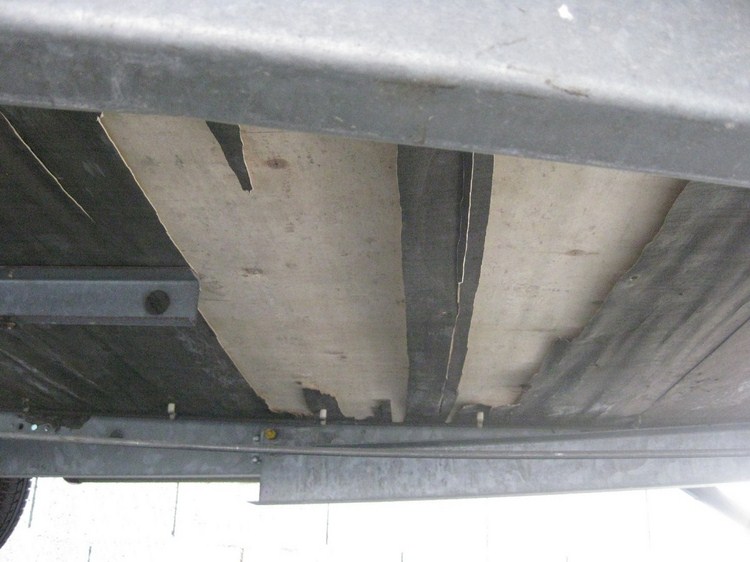

Au retour des vacances, je me suis rendu compte que la première couche (de couleur noir) de mon plancher extérieur (face à la route), partait en lambeau.
Est ce que c'est grave docteur ?
Je ne pense pas que le problème soit très important, la couche concernée est très fine, mais je préfère prendre des avis pour m'en assurer.
Comment peut-on réparer ? j'ai pensé a remplacer cette couche par un plaque de PEHD pour que éviter que ce soit trop lourd.
Merci de votre aide et / ou conseil.
Un caravaniste heureux.

- IMG_6930 (Copier) (Copier).JPG (78.12 Kio) Consulté 5716 fois

Problème classique. Je remettrais de l'enduit bitumeux.

Je plussois !
A la limite, tu recolles à la néoprène les parties qui on tendance à peler + un gros coup d'anti-gravillonnage par dessus.

Ton plancher intérieur n'est pas mou ?
Si il ne l'est pas tu recolle et enduit comme dit par les précédents posts

Suis du même avis que mes compères !

Bonjour le plancher n'est pas mou "pour l'instant".
La réparation par enduit bitumeux ou revêtement anti gravillon ^peut elle attendre la sortie d’hivernage ?
Quelle est la solution la plus adaptée ?
Si le plancher devient mou que faire ?
Merci pour vos réponses et votre réactivité.

Ta caravane reste-t-elle en hivernage sous abris ou non ?
Si elle n'est pas sous abri, j'espère que tu ne la bâches pas avec une bâche hermétique (non micro-perforée).

C'est son premier hivernage avec nous...
On a prévu de la mettre dans un hivernage sous hangar.
Elle était déjà stockée sous hangar par le propriétaire précédent.

C'est une bonne chose
Si tu as la possibilité de venir (ça m'étonnerai), et recoller puis barbouiller en dessous durant son hivernage, ce serait le pied
Sinon, tu as le temps de tout préparer (pépettes, produits, outils, ...) pour sa sortie d'hivernage et son retapage
