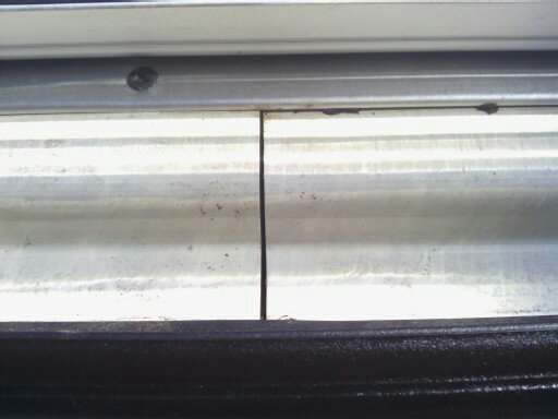

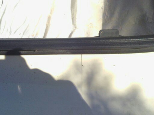

Je possède une caravelair bahia 460 de 1998, je viens de m'apercevoir de fissures sur la face avant en abs.
J'ai lu sur certain forum qu'il était possible de faire des réparations avec des soudures à froid avec du mastic polyester universel de la marque COSMOFER de chez Durieu .
Je me suis renseigné auprès de concessionnaires de caravanes de la région nord pas de calais afin d'avoir un devis
(coût de la réparation pour changement de la face avant complète de 1500 à 2000 €) somme importante vue l'age de ma caravane. Quelqu'un peut-il me renseigner sur ce produit (utilisation pour ce même type d'incident) ?
Merci d'avance pour les réponses qui me seront données, cordialement.

- Fissure en bas à droite de la baie
- 1350222577076.jpg (19.81 Kio) Consulté 6077 fois
- Fissure au dessus de la baie avant coté gauche qui continue sous la baie
- 1350222373954.jpg (15.42 Kio) Consulté 6077 fois
Re: Fissures face avant ABS
C'est bien de reboucher, mais pour moi il faudrait avant tout renforcer.
Pour ce genre d'exercices j'utilise un morceau de tôle l'alu ou d'acier galvalnisé que je boulonne (ou rivette) de chaque côté de la fissure.
Je 'strappe' ainsi tous les 15 ou 20 cm. Et après c'est du solide, je peux m'attaquer à l'étanchéïté de la dite fissure.
Attention, si on n'a accès qu'à un seul côté, perce tes trous de fixation avant, enduit d'étanchéïfiant souple la fissure et les trous, puis rivette le tout.
Slt,
Bon moi aussi j'ai tardé à répondre !
Si tu as une fissure qui se déclare, il faut avant tout en trouver la cause; le mastic, la colle ou de la soudure à froid ne résoudront pas ton soucis !
Tes bois sont-ils gonflés sous la fenêtre ?
Ça veux dire : démontage de la fenêtre et de son joint, puis piquage de ton bois de contour (principalement celui du bas si j'ai bien capté) !!!
Si cela ne vient pas de ta structure, as-tu un bois en intérieur (genre étagère) à positionné horizontalement à l'intérieur ?
Une fois ta cause détectée, là oui tu pourras envisager une réparation; Sinon, non seulement cela va repartir, mais cela ne sera que pire !!!
Pour exploser du plastique (ABS) soit tes bois gonflent, soit c'est ta structure qui a un soucis (regarde par en dessous, les extensions de longerons avant (faisant le lien entre le 'Y' de ton plateau et de liaisons à tes cotés (avant))
Bon cela peut être inquiétant à me lire, mais ce n'est pas si difficile à réparer rassures toi !
Courage, prends toi un tourne vis et ouvre grand tes yeux
Les face avant en ABS qui ce fissure, c'est le défaut chez Caravelair, surtout des années 90.
Il faut bien faire attention, avec les fissures, il peut avoir des infiltrations
Concernant le lien de Daniel, c'est très intéressant.
Mais ça ne va pas réparé une fissure d'un panneau en ABS.
