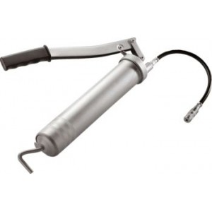

Pense par contre, à injecter avec une pompe de la graisse à chaque gicleur prévu à cet effet

Des graisseur tu en trouve sur l'essieu et aussi sur ta flèche
