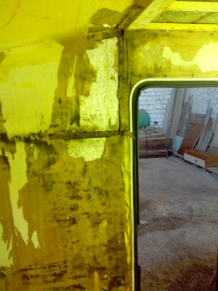

Au retour j'ai commencé à décoller le papier peint et la tout le bois de placage à l'avant est pourri... et au fur et a mesure que j'ai démonté je me suis rendu compte du dégât:
Tasseau rongé par l'humidité et l'eau (certain n'était même plus là), le plafond entièrement décollé du toit, avec les tasseaux qui pliaient sur le milieu, d'autres cassés....
Voilà en fait ma petit touche de déco se retrouve en une rénovation complète.... Pour le moment le coté gauche me parais en bon état. OUF

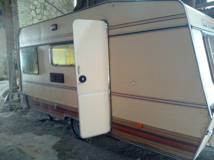

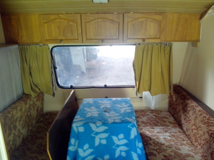

voici quelque photo avant le démontage
avant
avant 180813.jpg (104.74 Kio) Consulté 18709 fois

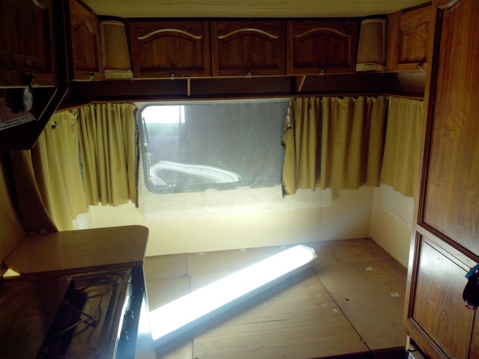

lit arriere
arriere interieur 280813.jpg (99.04 Kio) Consulté 18709 fois

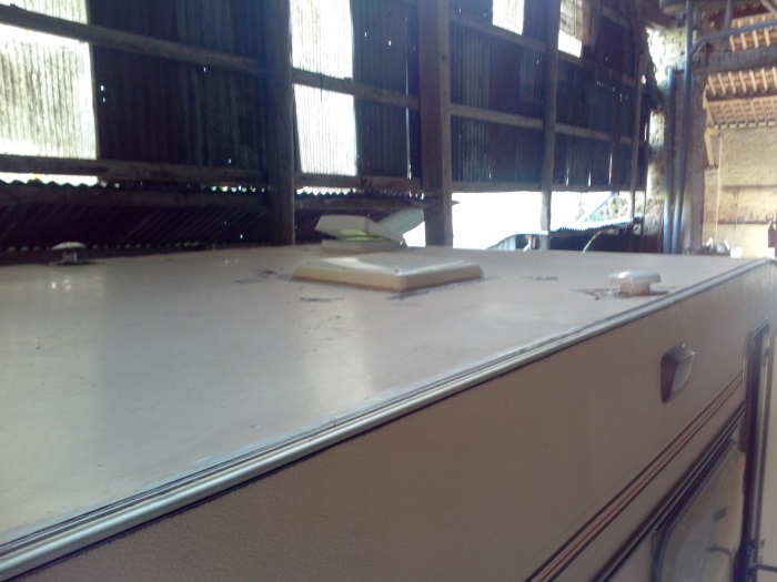

toit
toit 2 280813.jpg (89.47 Kio) Consulté 18709 fois

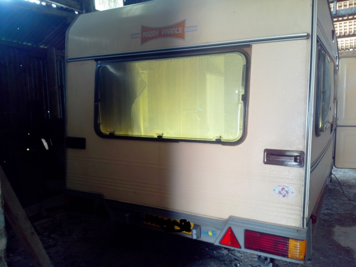

arriere
arriere 280813.jpg (82.31 Kio) Consulté 18709 fois
coté
exterieur 280813.jpg (90.54 Kio) Consulté 18709 fois
elle faisait vraiment vieillot

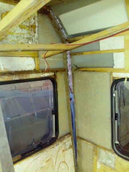

donc voici quelques photos du débute de mes travaux:

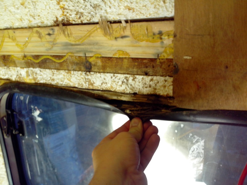

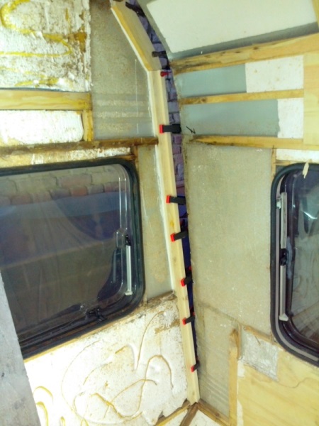

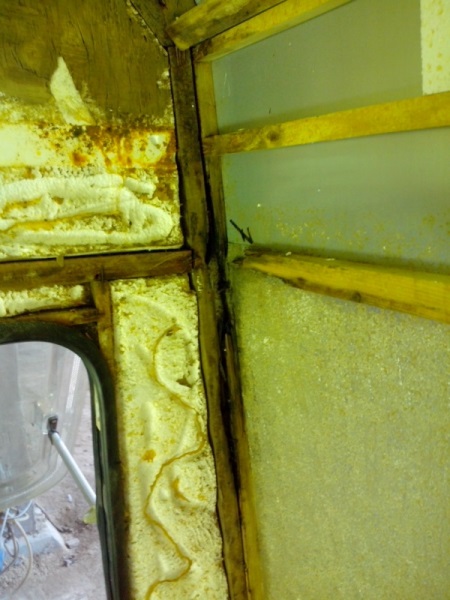

découverte de l'humidité qui a pourri le contreplaqué:
demontage 1.jpg (77.35 Kio) Consulté 18622 fois

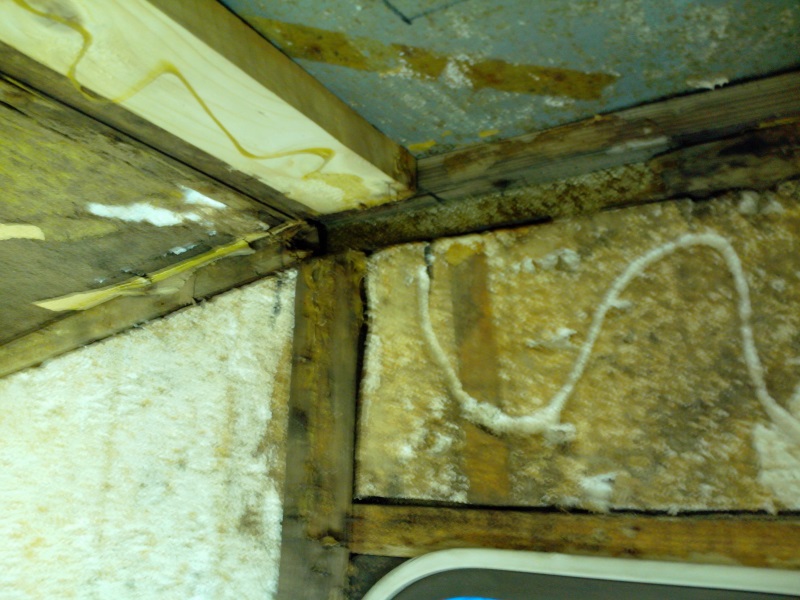

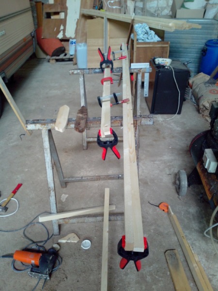

tasseau au dessus de la fenetre de cuisine:
mais là, où sont passés les tasseaux??? En poussière...
j'ai donc refait des tasseaux pour les changer

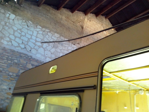

et là ouverture de l'arrière pour le changer. Je vous dit pas la tête de ma femme quand elle a vu cela!! :shock:
mise en place du nouveau:
et maintenant j'attaque l'ouverture du coté... quelle galère ce butyl, 2 heures pour enlever 2 mètres:
demain je continue d'enlever ce fichu profilé

Et oui, moi aussi j'ai trouvé (ou plutot pas trouvé) des tasseaux... réduits en poussière ! Ca fait bizarre :roll:

Message par nenesse » 17 sept. 2013 21:33
Salut Babass , ton histoire ressemble fortement à la mienne au début , vu les traces de colle sur ton poly tu n'es pas le seul à avoir démonté ..... Attention à la colle que tu utiliseras lorsque tu recolleras l'extrudé ne fais pas la même connerie que moi .
D'autre part pour le démontage du butyl sous le rail, moi j'ai utilisé mon sèche cheveux pour le ramollir et je l'enlevais en le roulant sur lui-même , d'autres on une autre technique ils font t'en faire part (hein c'est vrai les copains )
Bonne continuation à bientôt :D
VinZent
Messages : 897
Inscription : 19 mai 2010 17:57
Localisation : 26 - Romans - FRANCE
Re: Rénovation de ma Digue 450D
Message par VinZent » 17 sept. 2013 22:15
Moi j'ai juste enroulé le butyl autour d'un tournevis, et j'ai ensuite nettoyé à l'essence F :wink:

Bonne chance pour ta rénovation, car il y a du taf :shock:
On vois bien qu'il y a déjà eu une réparation de fortune, par l'ajout de tasseau neuf mais qu'ils n'ont pas changé les tasseaux pourris.
Nenesse et Burger pourront t'aider ayant la même marque et dans les mêmes années de fabrication.
