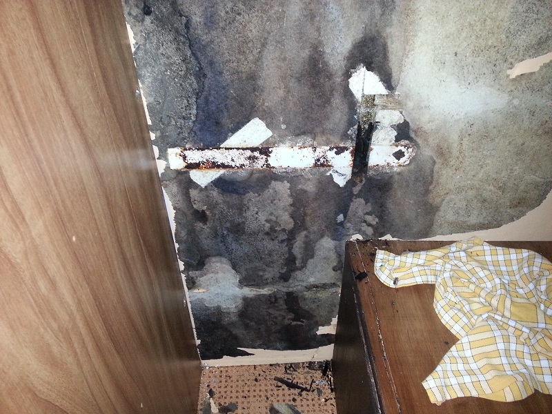

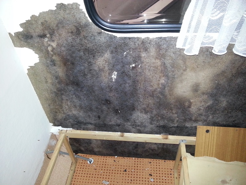

en ayant vu un petit trou dans une cloison , je me suis décidé a tirer sur le papier peint et la :x l'horreur . tout NOIR ! mais tout est sec et pas de moissisure ouf .
puis dans mon élan je me dis pourquoi ne pas démonté le lit une personne a l'avant de la caravane et la l'horreur total tout est pourri et sa empeste l'humidité et la moisissure ! . donc j'ai commencé a enlever le polystirene ainsi que le bois pourri .
et heureusement , le bois est redenouveau sec environ 1m 50 plus haut donc ouf il ne faut pas tout ouvrir .

seulement est ce que la couleur noir indique une infiltration ou juste une humidité de condensation , car pour ce qui est de l'arriére je n'ai pas tout ouvert juste une partie et les tasseaux autour de la vitre et un autre sont noir et humide . mais le tasseaux ( chassis ) je ne sais trop comment m'exprimer est bien sec .

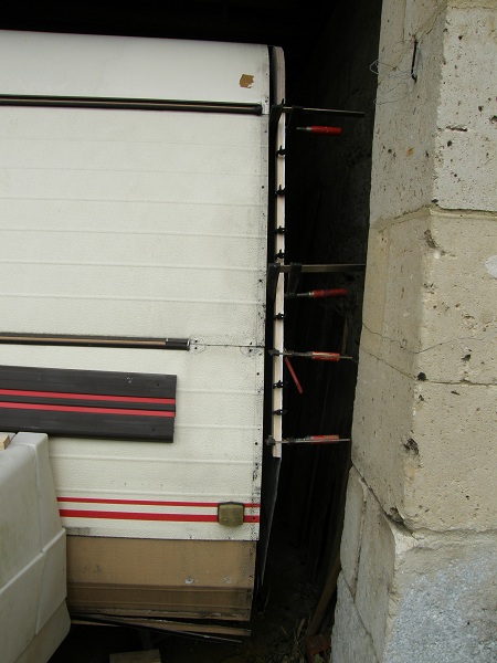

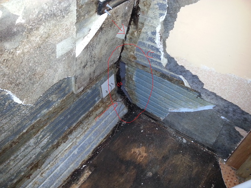

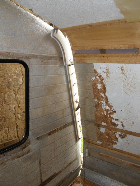

La réponse à ta question en image ;
mais le moins cool c'est l'étape d'avant car il faut démonter le rail à l'extérieur et enlever toutes les vis pour pouvoir séparer les deux cotés ....Jette un œil dans cette rubrique tu trouvera plus de détails ....
Mais bon c'est vrai qu'avec des photos ce sera plus simple ...A +:D

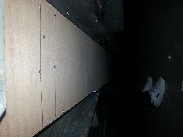

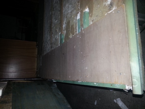

Message par mx4ever » 09 nov. 2013 19:52

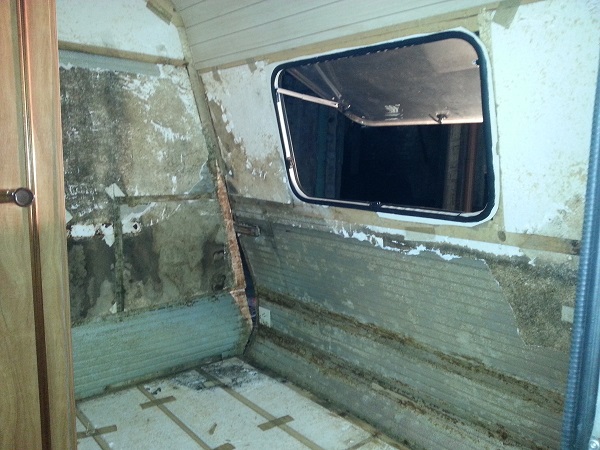

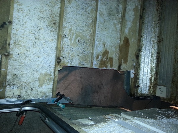

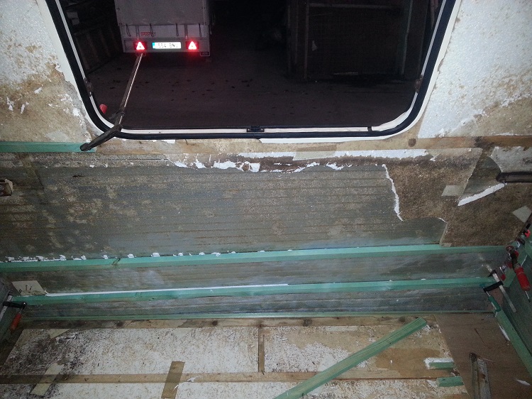

Bonsoir tout le monde , je viens vous raconté une belle journée de dur labeur :D
tout d'abord , j'ai enlever une armoire qui était dans la caravane et qui me gênait pour continuer dans mes travaux . chose plutôt difficile car c'est franchement du costaud :idea:
donc une fois enlevé , j'ai continué a enlever le " cp " de la face avant , de gauche et de droite pour voir jusque ou allait cette humidité . OUf le toit n'est pas touché , mais les tasseaux sont tous , mais tous pourri du bas jusque la moitié de la hauteur de la caravane . enfin , ce n'est point cela qui vas me décourager :twisted:
donc j'entreprend le démontage des languettes en alu . et bien cela n'a pas été de tout repos je vous l'avoue :o , mais j'y suis quand même arriver et le tasseaux derriere partait en poussiére.
donc néttoyage du Butyl restant , découpe au niveau du tasseau "sain" .
Mais vu que le plancher était atteint lui aussi , je vouloir savoir exactement jusque ou , alors et bien j'ai ouvert et la surprise ===8
tasseaux le long du plancher Hs jusqu'à la moitié de la porte . donc comme pour la gangrène et bien on COUPE ! . a niveau de la porte je l'ai renforcé en y collant une corniére en Alu.
Demain , démontage du coffre , et ouverture de la paroi de devant pour enlevé tout le restant des vis et tout nettoyer et commencer a y collé et visser les nouveau tasseaux , bien entendu j'ai découvert de la tôle déchirée et des trou a plusieurs endroit ( infiltration par ces point surement )
voici deux photo d'aujourd'hui .

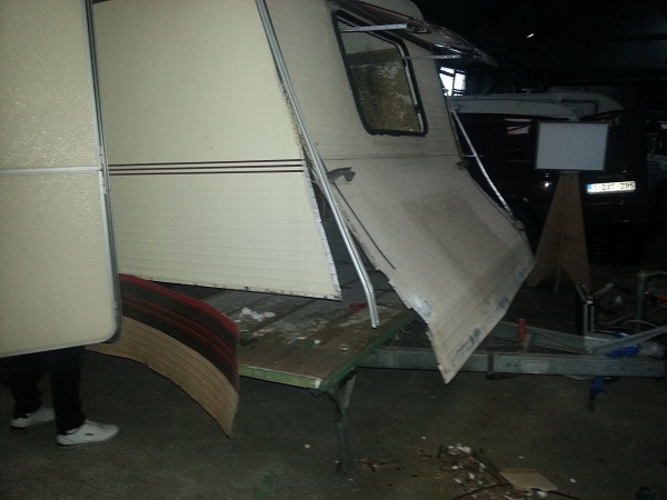

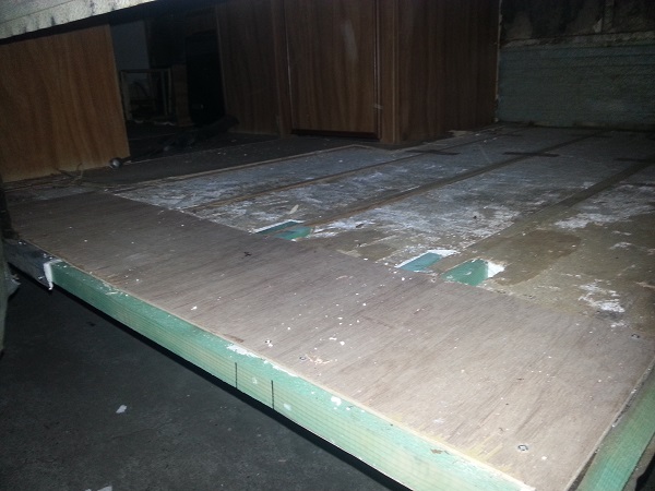

je reviens au nouvelle ,
donc aujourd'hui j'ai attaqué la reconstruction du plancher qui était pourri et donc détruit . ainsi qu'au nettoyage des restant de colle sur les parois . et la mise en place du tasseau primaire prés du plancher qui viens acceuillir la paroi .
je vous montre cela en photo.

Message par nenesse » 11 nov. 2013 20:41
Salut , et bien dis donc t'as pas fait semblant , bravo ===8 maintenant fait gaffe ne tarde pas trop à refermer sinon tu risques de ramer .....

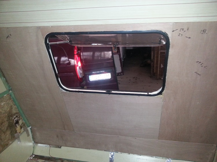

Message par mx4ever » 05 déc. 2013 14:22

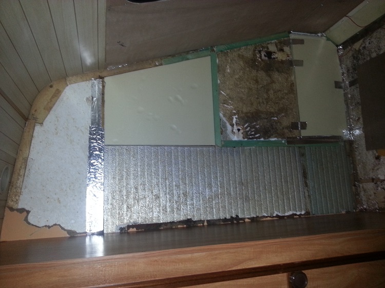

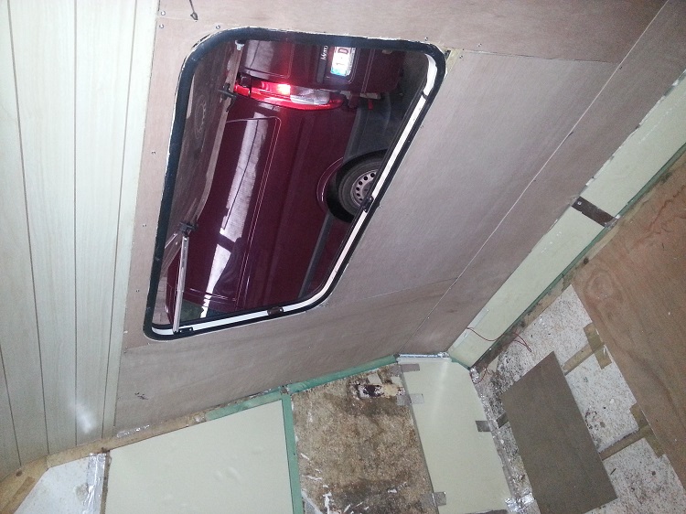

je reviens vous informer sur l'état d'avancement . les tasseaux sont collé au différente parois , ainsi que l'isolant ( dans mon cas , styrodur de 30mm) et une paroi est refermé pour l'instant avec du cp de 3.5mm.
le mieux est de vous montré cela en photo .
pret
tasseaux installer
isolant installer
cp installer
j'attend vos avis avec impatiente ,
après cela je m'attaque ao coté gauche ( penderie et SDB) car il est aussi attaqué malheureusement .
