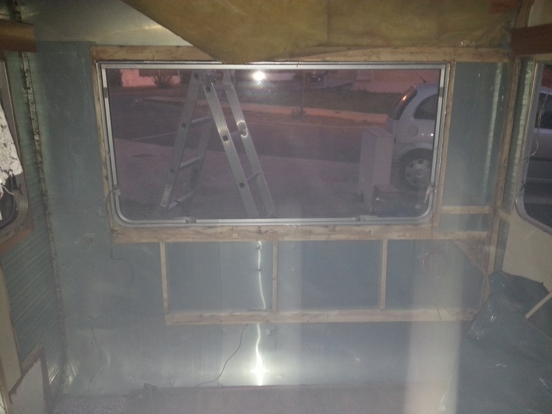

apres une journee de travail, voila le resultat:
désolé pour la qualité de l'image mais entre la poussiere et la nuit...
qu'est ce que vous en pensez ?

Message par Clad » 04 déc. 2013 18:47
Qu 'il y a un peu de boulot ... mais que ça va encore :mrgreen:
J'ai collé les tasseaux contre l'alu avec du Sika 11 FC et je te garanti que c'est indécollable après :wink:

Il y a du boulot pour reconstruire mais niveau degarnissage et nettoyage c'est bon ?
BurgerSurVie
Messages : 721
Re: gruau decomposition
Message par BurgerSurVie » 05 déc. 2013 08:58
Bon ça va, tu t'en tire à bon compte rien de trop grave ;)

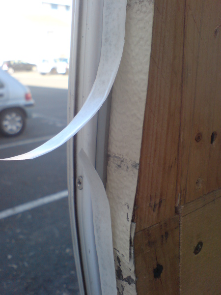

Message par BurgerSurVie » 05 déc. 2013 11:47
Mince j'étais passé à coté ...
Le butil est un join en latex assez épais qui se pose à l'extérieur, en angle, sous la baguette de cornière
Voici en gros plan ce que cela donne on voit bien sur cette photo, le butyl qui est sous la baguette-cornière. Dans cette photo, le butyl n'est pas compressé donc fuite assurée à quasi 100%
Là correctement posé, on le voit bien (joint gris) sous son papier gras protecteur
