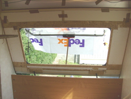

voici ma position
1/ si tu as acheté ta caravane à un particulier, tu as la possibilité de te faire reprendre la caravane en invoquant achat avec vice caché et si cela ne lui suffit pas voici mon vécu
tu lui écris en LR avec AR, tu décris le vice caché
j'ai acheté une caravane caravélair d'occasion à un particulier, quelques mois plus tard on a constaté une infiltration d'eau
on a demandé au vendeur une participation au frais de réparation,il n'a rien voulu savoir, on a fait intervenir le service juridique de notre assurance habitation (on est à la Matmut) ils ont pris le dossier en charge, cela nous a couté 0e,on a eu un avocat pour s'occuper de notre dossier, par contre ils ont gagné la partie, le vendeur a été obligé de faire faire les travaux de rénovation à sa charge, motif : vente avec vice caché
en conclusion, on a porté la caravane chez un concessionnaire caravélair qui a fait un devis, si je me rappelle 2700e.. le vendeur a fait intervenir un huissier, qui est allé voir la caravane chez le concessionnaire, et qui a constaté les dégâts, il a conseillé au vendeur de payer la réparation car il y avait bien vice caché, il a payé les travaux de rénovation en totalité direct au concessionnaire
mon assurance a refusé une reprise de la caravane, par le vendeur, chose que voulait faire le vendeur, car on avait rénové pas mal de choses à l'intérieur, on avait toutes les factures, la caravane avait pris de la valeur, et mon assurance n'a pas lâché le morceau et a refusé une reprise
le concessionnaire a refait tout le mur, une partie du plancher côté cuisine, voir photo,
2/ si tu veux vraiment garder ta caravane et la restaurer, dans la rubrique restauration tu as plusieurs exemples
le mien : angie
celui de : nenesse
on a des caravélair
mais attention aux déboires que tu vas trouver, saches que pour bien rénover tu en as pour plusieurs semaines de travaux
et une chose peut en cacher une autre etc etc..
car nous on a eu un mur refait par la concession, mais l'année d'après il a fallu faire l'autre mur (côté flèche) et là nous l'avons fait nous même, sous bâche, car pas de garage à dispo, beaucoup de travaux, de temps passé, une bonne galère mais au final une grande fierté mais aussi un investissement financier
en pleine rénovation dans les locaux du concessionnaire caravélair
rénovation mur par caravélair.jpg (58.7 Kio) Consulté 9993 fois
découverte du vice caché, infiltration d'eau côté cuisine
plancher, mur tout est à refaire
découverte du vice caché.jpg (137.54 Kio) Consulté 9993 fois
2ème rénovation mais par nous cette fois, découverte infiltration d'eau sur le joint il a fallu tout refaire intérieur et extérieur, enlever les rails etc etc..
rénovation mur côté flèche par nous.jpg (92.47 Kio) Consulté 9993 fois
