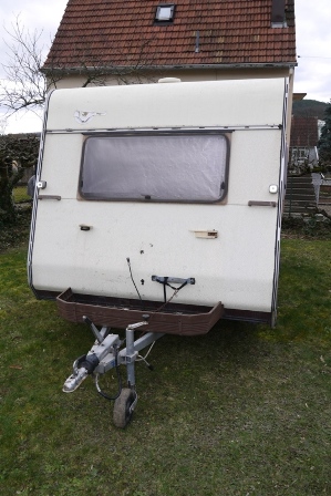

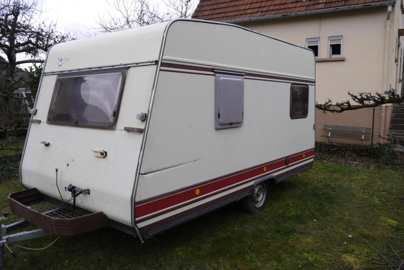

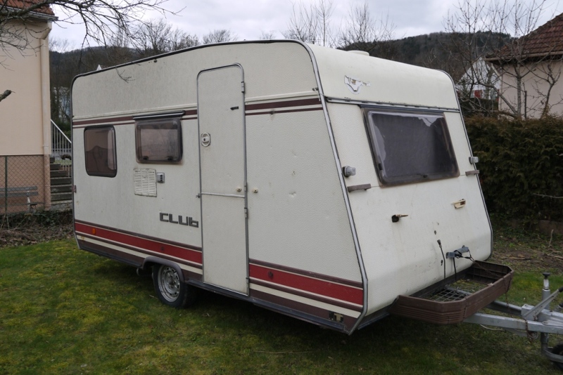

Le mois dernier avec mon père nous décidons d'aller chercher la bestiole et la rapatrier dans mon jardin pour commencer les travaux. (au moins les pneus sont neufs ===8 )
Je vide la cara et regarde de plus près...c'est la que le dernier point des travaux nous intéresse, place aux photos.

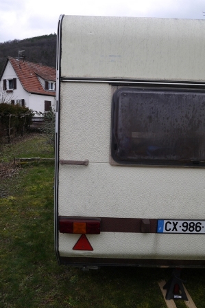

Face avant (ah oui le coffre n'est plus ^^)
P1030075 - Copie.JPG (95.36 Kio) Consulté 18682 fois
Côté gauche
P1030082 - Copie.JPG (238.72 Kio) Consulté 18682 fois
Côté droit
P1030081 - Copie.JPG (215.85 Kio) Consulté 18682 fois
Arrière
P1030080 - Copie.JPG (107.22 Kio) Consulté 18682 fois

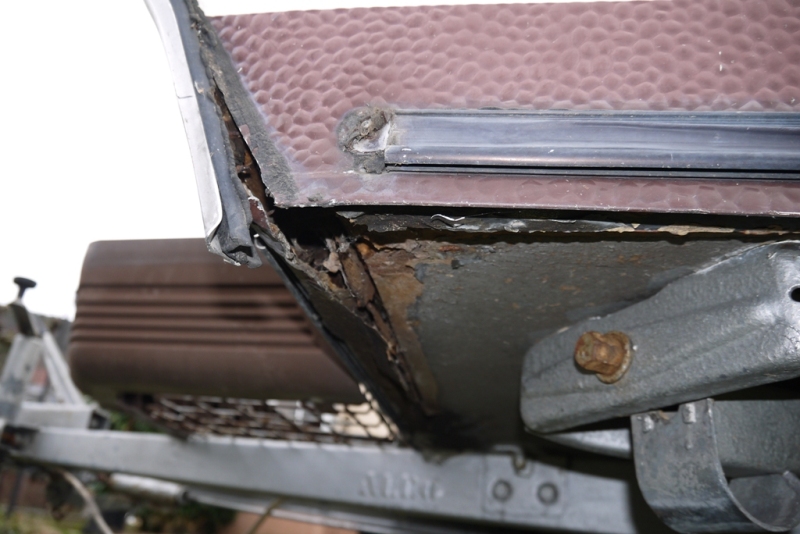

Avant gauche aïe
P1030076 - Copie.JPG (226.44 Kio) Consulté 18682 fois

Beau challenge, t as de l expérience dans le domaine?
Tu vas devoir toucherà a peu près à tous les secteurs de restauration.
Bon courage, fais nous part des évolutions.

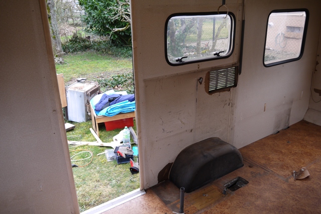

Plancher arrière
P1030079 - Copie.JPG (248.66 Kio) Consulté 18677 fois
Face avant intérieur
Av - Copie.JPG (240.62 Kio) Consulté 18677 fois
Intérieur côté gauche
Av G - Copie.JPG (83.78 Kio) Consulté 18677 fois
Face arrière intérieur, à droite ça a l'air bon !
Ar - Copie.JPG (259.02 Kio) Consulté 18677 fois
Donc voilà les photos parlent bien ;)
Prochaine étape sortir tout les meubles, virer cette tapisserie et le revêtement de sol, du taf du taf !

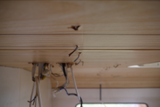

C'est dingue le temps qu'on perd avec des vis à la c** :evil: soit toutes rouillées soit bien enfoncées dans les meubles (c'est des bourrins chez Burstner :!: ) et comme si ça ne suffisait pas toutes les parties du haut sont fixées au plafond avec des maudites agrafes :evil: (j'en avais déjà entendu parler de celles là...) m'enfin ça fait un peu de sport ça réchauffe :lol: je bosse à l'extérieur...

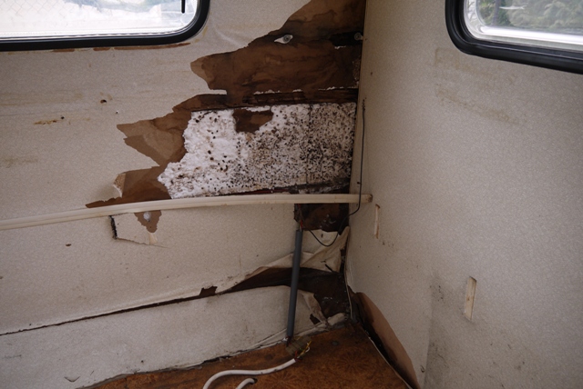

agrafes !!!
P1030083 - Copie.JPG (118.61 Kio) Consulté 18484 fois

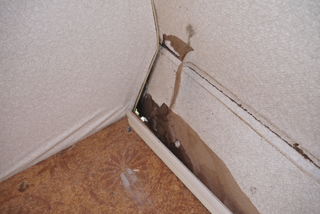

Le côté gauche à l'aire ok, à part les coins bien sur...je soupçonne les poignées extérieur d'être la cause de ces infiltrations
coin inférieur avant gauche
P1030088 - Copie.JPG (215.14 Kio) Consulté 18484 fois
coin inférieur arrière gauche
P1030087 - Copie.JPG (158.37 Kio) Consulté 18484 fois

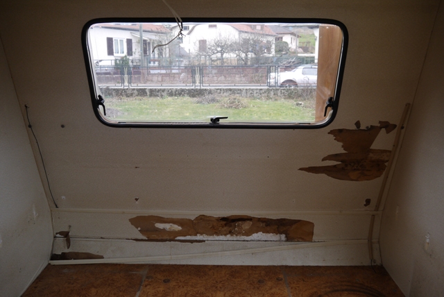

face avant
P1030089 - Copie.JPG (172.93 Kio) Consulté 18484 fois
et enfin le côté droit, bien caché derrière le meuble cuisine, infiltration depuis les grilles d'aération du frigo, le reste à l'aire ok
côté droit
P1030091 - Copie.JPG (170.97 Kio) Consulté 18484 fois

Avis perso; tu devrais peut être jeter un œil à ton plancher avant de t'attaquer aux parois car à mon avis les angles ont morflé aussi ....Maudites poignées perso je les ai condamnées trop de dégâts à cause d'elles ....et surtout pas envie de recommencer dans quelques années ===9 .
Autre petit conseil ; pour les vis rouillées je mettais une lichette de W40 et je m'aidais d'un tournevis en appui pour retirer ces dernières , par contre je mettais toutes les vis dans des enveloppes avec le nom du meuble , cela peut paraitre accessoire mais quand tu remontes tu peux facilement savoir quelle taille de vis tu as besoin ....(info précieuse donnée par un membre du forum et qui m'a bien aidé ).
