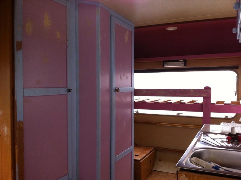

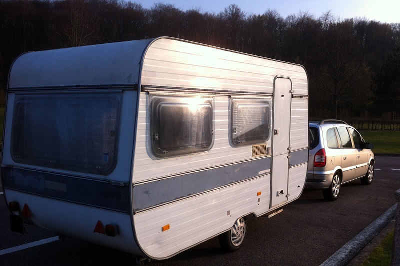

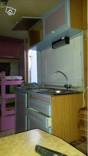

Voici les photos de comment elle était lorsque je l'ai achetée:
Je vais partager avec vous les étapes de la rénovation de ma caravane que je viens d’acquérir. C'est ma première et je suis novice.
- Photo 2 de l'annonce
- caravane.png (251.14 Kio) Consulté 13638 fois
- Photo 1 de l'annonce
- caravane2.png (160.46 Kio) Consulté 13638 fois
- Départ de chez le vendeur
- photo 2 - Copie.JPG (151.28 Kio) Consulté 13638 fois
Adria balade de 1982 et Opel Zafira 2l Tdci de 2005

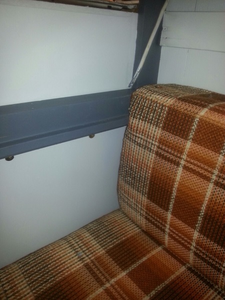

J'ai commencé par la vider, poncer puis démonté toutes les lampes, prises, poignées de placards...

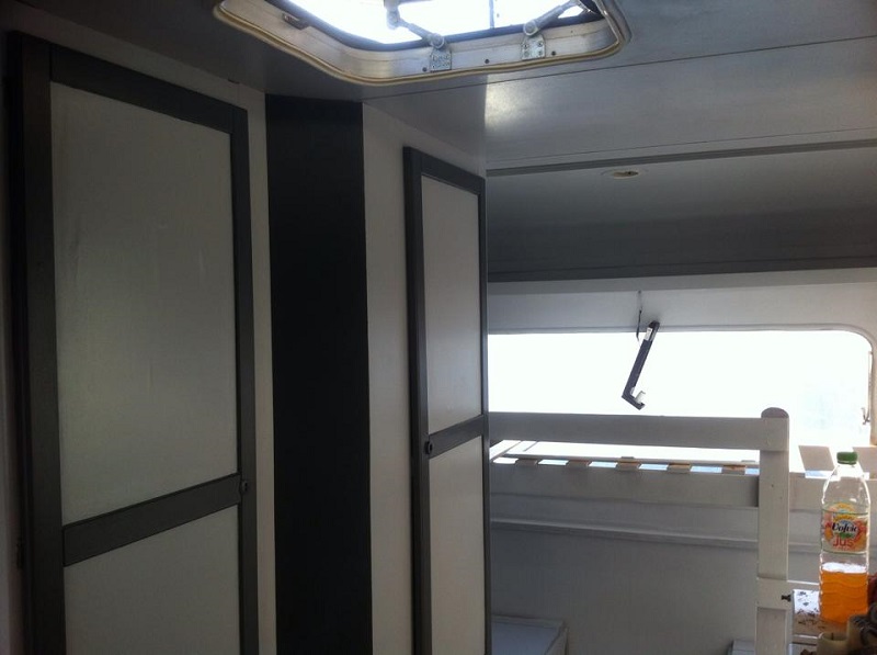

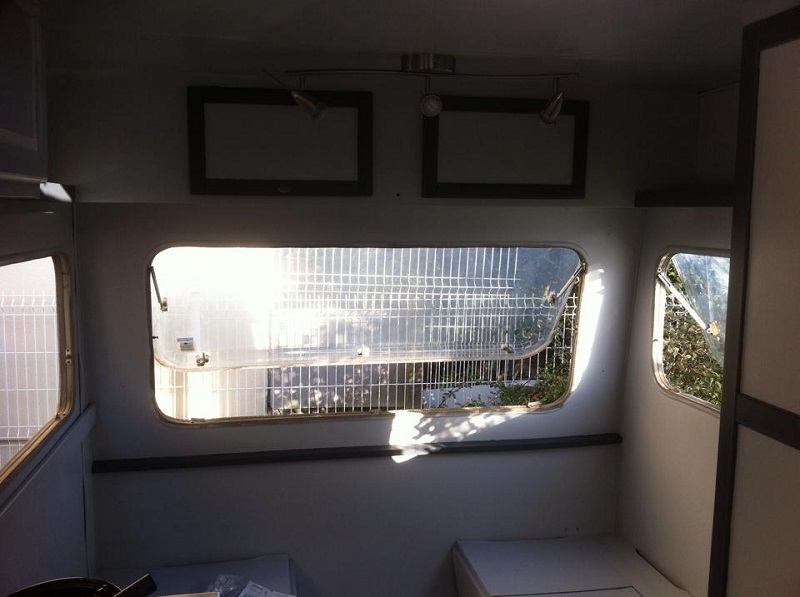

Deux couches de peinture gris clair pour l'ensemble.
En ce moment, je peints les deux couches de gris foncé pour les encadrements des portes et placards, baguettes, mur du centre, lit superposé. Ce n'est pas encore fini. Quelques mésaventures avec la peinture foncée qui a débordée sur la claire malgré le scotch
Pour la peinture, j'ai acheté un gros pot de peinture blanche satinée et un colorant noir. J'en ai versé une partie pour mes couches de gris clair et j'en ai rajouté pour les couches de gris foncé. Beaucoup plus économique que d'acheter plusieurs pots de peintures de couleurs différentes.
- 10150630_10203536188387333_7425841768945442337_n.jpg (99.44 Kio) Consulté 13637 fois
- 1503243_10203536189027349_5271566210850568031_n.jpg (83.08 Kio) Consulté 13637 fois
- 1001930_10203536188747342_686980648488615518_n.jpg (82.7 Kio) Consulté 13637 fois

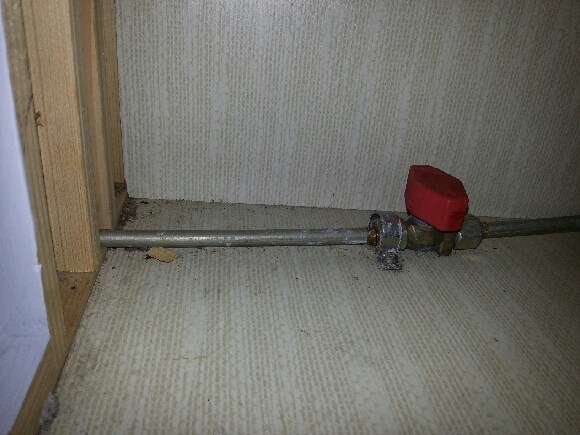

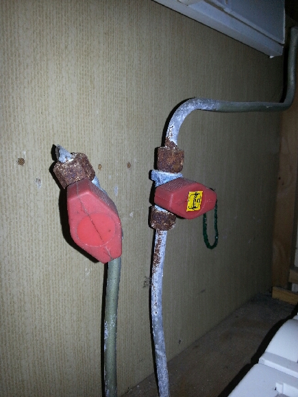

Petite question, qu'est ce tuyau qui a une arrivée avec robinet dans le placard en haut dans le salon, qui passe par la penderie pour ensuite passer sous le sol et arriver sous le lavabo de la cuisine?
- Sous l'évier de la cuisine
- 20140408_202215.jpeg (205.51 Kio) Consulté 13636 fois
- Dans le Placard haut du salon
- 20140408_202250.jpeg (211.7 Kio) Consulté 13636 fois

@ ladysmile
Ca ressemble aux robinets de gaz.... Avec des tuyaux (plomb ?) qui ont l'air bien oxydés....
As-tu essayé de suivre les tuyaux pour voir d'où ils venaient ...
Sur mon Adria de 1989, j'ai une arrivée dans le placard cuisine (tuyau passant sous la caravane), se divisant en 2, pour le réchaud et le frigo, avec un gros commutateur blanc sur l'arrivée générale, et ce type d'interrupteur sur chaque canalisation, donc 1 par appareil !
(je n'ai pas de chauffage au gaz...)
Un appareil à gaz aurait-il été supprimé ??? (chauffage par exemple ?)

Il s'agit bien des tuyaux et robinets de gaz.
Vu l'état il est fortement recommandé de ne pas les utiliser dans l'état, à mon avis à remplacer l'ensemble avant utilisation.

Bonjour Bernard,
Merci pour ta réponse. Pourquoi le tuyau de gaz arrive-t-il en hauteur dans le placard du salon?

De toutes façons, au vu des photos de l'installation gaz, mieux vaut la refaire complètement, on ne plaisante pas avec ces choses là !!!

Bonjour Serge,Bonaud a écrit :@ ladysmile
Il y a un robinet dans le placard du haut au dessus de la dînette du salon (voir photo) il passe ensuite dans le placard, en haut de la fenêtre, puis descend dans la penderie, puis passe dans le sol, pour ressortir sous l’évier de la cuisine où il y a deux arrivées (voir photo). Aucun appareil ni commutateur à un autre endroit apparemment. Le tuyau dans le placard au dessus de la dînette est en bon état, par contre celui de la cuisine est oxydé et coupé après le robinet. A aucun endroit je ne voit de quoi le raccorder à une bouteille.

Tu as raison serge, je ne me vois pas m'en servir en l'étatBonaud a écrit :@ ladysmile

le tuyau dans le placard devait alimenté une lampe à gaz comme était équipée les adria de cette époque
cette lampe existe toujours, tu peux la trouver

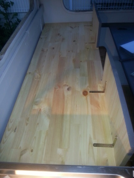

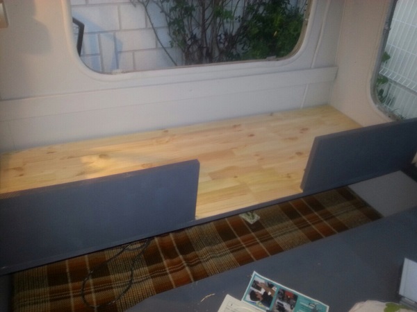

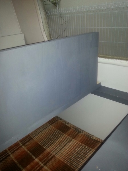

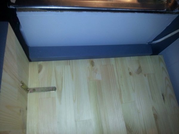

Ca y est j'ai fabriqué un lit supplémentaire pour mon fils de deux ans.
J'ai fixé un tasseau sur mon meuble de cuisine, à la même hauteur que le tasseau d'origine fixé sur la paroi en face, qui sert à fixer la table de la dînette.
Le lit supplémentaire se pose donc au dessus du lit deux places de la dînette (au dessus de nos pieds une fois couchés)
La journée, il suffit juste de le poser sur le siège, en dessous des coussins d'assise.
J'ai rajouté deux petites planches pour éviter que mon fils ne tombent la nuit (même s'il ne se ferai pas mal car il tomberai sur nos jambes)
Le lit mesure 140/50cm
- lit5.JPG (86.11 Kio) Consulté 13462 fois
- lit4.JPG (65.59 Kio) Consulté 13462 fois
- lit3.JPG (64.9 Kio) Consulté 13462 fois
- lit2.JPG (63.71 Kio) Consulté 13462 fois
- lit1.JPG (65.29 Kio) Consulté 13462 fois
