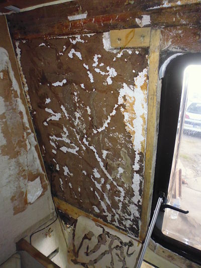

comme beaucoup, j'ai eu des infiltrations sur ma burstner.
grosse discussion avec mon épouse : on jette et on ne peut pas en racheter une autre pour l'instant, ou on la restaure et c'est repartit pour des longues années.
la deuxième solution a été choisie, je vais vous faire partager cette restauration au fur et a mesure.

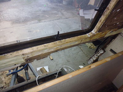

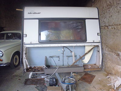

photo du chantier

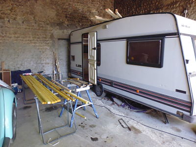

changement des premiers tasseaux
voila, chantier commencé il y deux mois, en ne bossant que les week ends

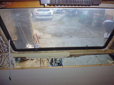

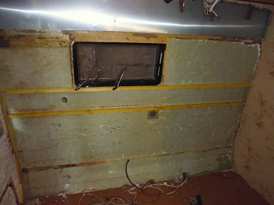

tasseaux neufs et isolation neuve
et encore un peu d avancement.

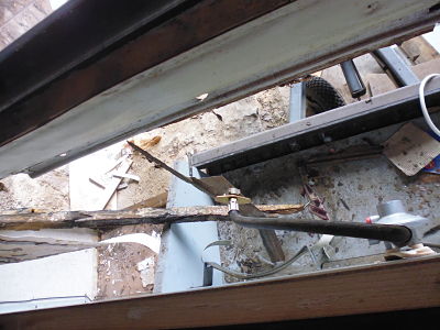

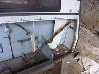

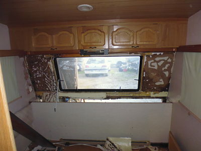

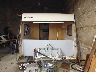

suite
et contreplaqué posé
maintenant, allons voir les dégats a l'avant, dans la chambre et dans le coffre.
le coffre a encore plus souffert.
la chambre

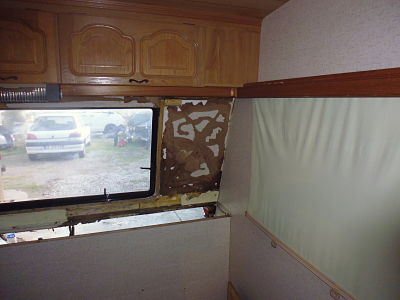

suite
la chambre
