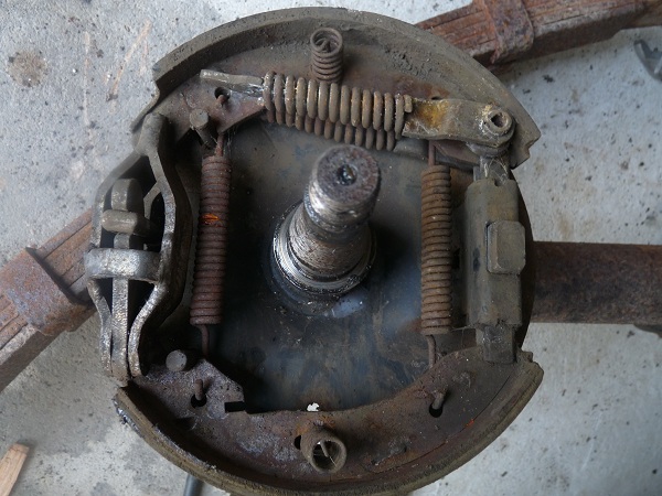

1 - ils me paraissent en bon état ( en pièce jointe quelques photos pour avoir votre avis sur l'état des garnitures de freins ) .
bon état ou pas ???
assez de garniture ou pas ?

Si la partie Férodo sur tes garnitures fait moins de 2 mm ,il faut les changer ! :roll:
Perso a la vue de tes photos ,je les changerais ! :oops:

si la garniture n' est pas rivée,
si elle n' est pas craquelée,
un coup de toile émeri fine et c' est tout bon, l' épaisseur parait plus que raisonnable mais un pied à coulisse te le confirmera.

Bon état!!!!! ??????? Il des traces de corrosion,(traces blanches) des agrégats de résidus de poussière de freins...il faut tout démonter, nettoyer, brosser au touret , notament le système de ratrapage de jeu qui doit être "gomé".pl, puis retraiter
Et comme tout serat démonté , changer les garnitures ou machoires suivant ce qui se trouve dans le commerce!

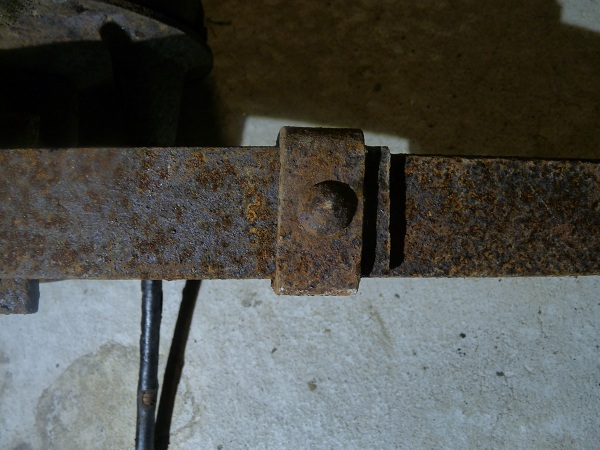

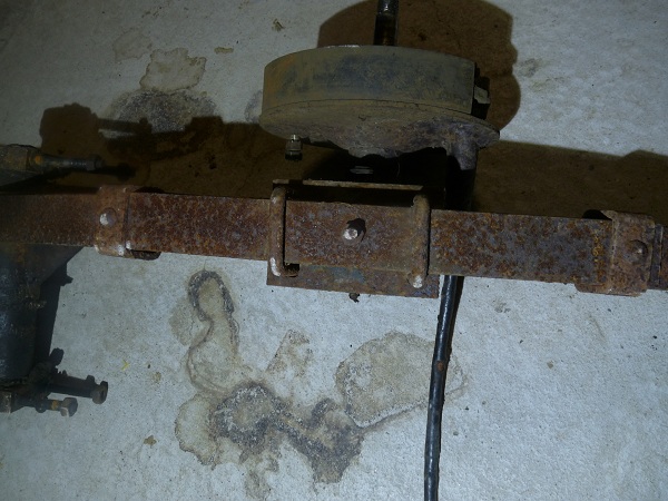

J'ai vu aussi tes lames de ressort ,qui sont aussi corrodées, pour bien faire, il faudrait assi les désolidariser, les brosser, les traiter et les remonter en interposant de la graisse entre chaque lames.

après mesure de la garniture de frein il me reste 3 à 4 mm d'épaisseur de garniture

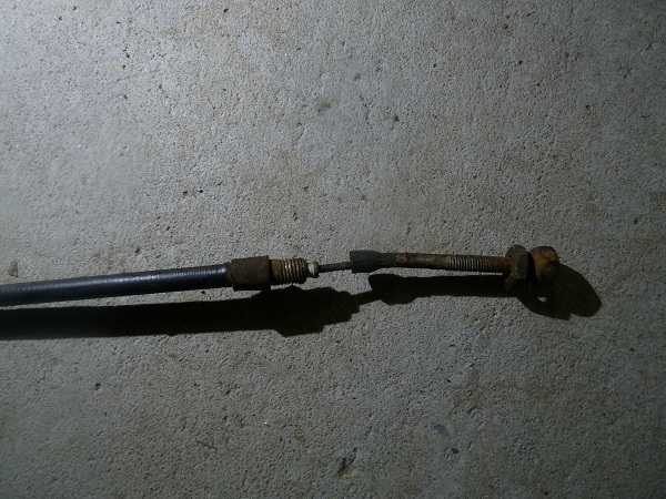

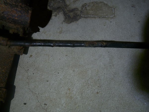

en tout état de cause je change les câbles ( par contre aucune ref ???? comment faire )
un peu abime !!!!
concernant les lames de ressort , j'avais un doute si cela était démontable pour faire quelque chose de propre.
bertone me conseil de les désolidariser , mais comment s'enlève la partie cerclée ? avec quoi les traiter ? faut il les peindre ?

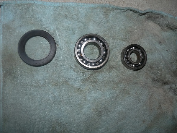

enfin concernant les roulements , un d'entre eux est un peu malade donc je vais les changer
et la ou trouver les roulements surtout le joint ( les roulements se trouvent facilement )
jeux de roulements et joint pour 1 coté

pour les roulements tu vas dans tous les magasins de fournitures industrielle,
soit avec les roulements soit en relevant le n° situé sur le coté du roulement
quel que soit le fabricant c'est standard.Par principe en mécanique lorsqu'un roulement
est démonté on le change.

:oops: Bin les ressorts a lames ! :lol: je ne vois pas pourquoi séparer les lames puisqu'elles sont rivées a vie
mais a mon avis un bon trempage dans du Wite Spirit et un bon coup de peinture noire suffira :lol:
quand aux roulements comme je vois que c'est pas des roulements coniques ,maintenant que tu les as retiré
et que te le conseille aussi BRUN Raymond ,il vaut mieux en remettre des neufs
et comme maintenant ce sera sans doute des roulements étanches et graissés a vie
tu auras au moins un entretien en moins a l'avenir ! :lol:

J'ai oublié de te dire que pour les joints le magasin de fournitures industrielle
pourra comme pour les roulements te servir soit avec la référence ou avec le modèle

PS: tes garnitures sont-elles rivetées, si c' est non 3/4 mm c' est tout bon

pour les garnitures de frein 3/4mm ca devrait encore faire un moment.

pour les lames de ressorts effectivement elles sont rivetées, moi j'enleverait les rivets pour désolidarisé les lames, un bon coup de nettoyage pour enlevé la rouille (disque a lamelles sur meuleuse) la partie qui es bouge l'une par rapport a l'autre faut que ce soit nickel (limite un miroir) et tu met de la bonne graisse entre les 2.
de cette façon les lames seront libres l'une par rapport a l'autre et tu gagnera en tenue de route.
pour la peinture a voir quand tu veut le faire, moi je peindrait avant de graisser mais en ayant pris le temps de les remonter pour peindre que ou il faut (ne pas peindre entre les lames)
ça fait du boulot mais je pense que c'est plus que justifié.

mais penses-tu que sur les PL, les lames sont démontées( sauf remplacement d' une lame ) ou sont peintes :mrgreen: pendant mes années mécanique, j' ai fait une formation PL,j' ai pas encore vu ça.
Après tout, chacun fait comme il veut :mrgreen:
