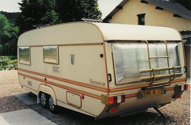

j' avais les même feux sur ma tabbert
j' ai trouvé le même format avec AB et FR,
j' avais aussi des lanterneaux en 500 X 500, j' ai gardé juste l' encadrement et j' ai mis des 400 X 400
les 500 X 500 c' était des fiamma
download/file.php?mode=view&id=32552
feux tabbert

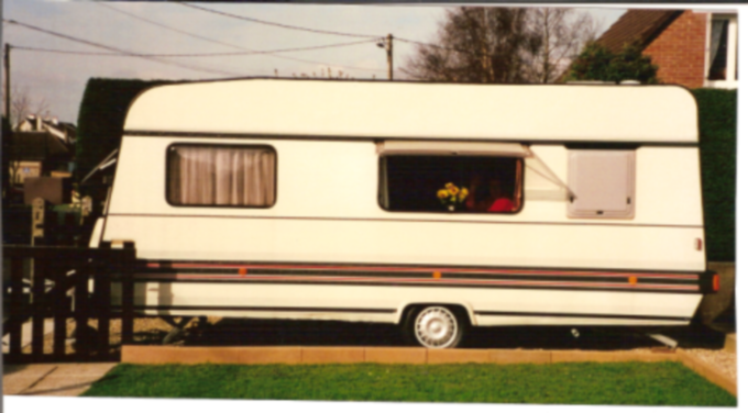

Te casses pas la tête ça va très bien le faire en découpant les coins a angle droit
et en rabattant la petite bordure une fois les coins découpés !
je l'avais fait sur ma Burstner City 480 TS de 1988 ! pour remettre un Fiamma 50 x 50 a la place de l'ancien :wink:
Avec un mastic en bande tu fais le tour du cadre sur le toit de la caravane et une bande aussi sur le cadre du lanterneau
et comme les lanterneaux se fixent par pincement pas de soucis :wink:
BURSTNER CITY.png (513.25 Kio) Consulté 19171 fois

On voit pas les lanternaux sur la photo :mrgreen: ===1
