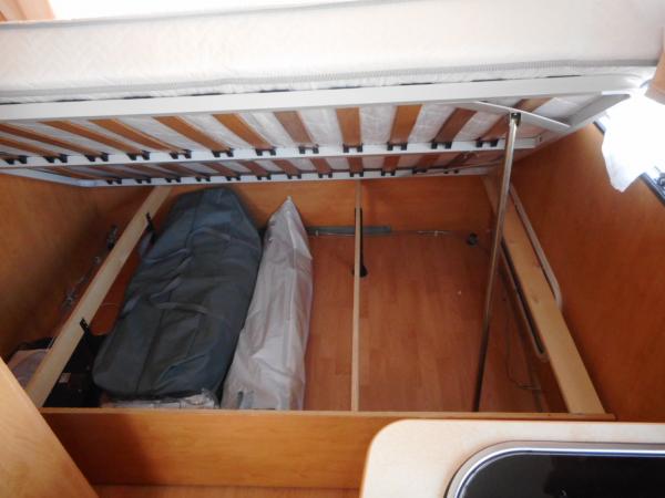

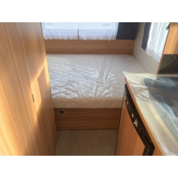

Re: Problème de litterie
Message par Papy80 » 22 oct. 2019 11:08
Dans les caravanes a lit transversal AV il n'y a presque plus de sommier pliable en 2 parties
mais très souvent en cadre a lattes et un matelas en mousse et c'est très facile a adapter ,
Nous n'avons pas a nous plaindre du cadre a lattes et du matelas mousse de 15 cm de notre Antarés /Style 440 ,
et pourtant a cause de nos problèmes de dos ,a la maison nous avons une literie bien supérieure ! :wink:
