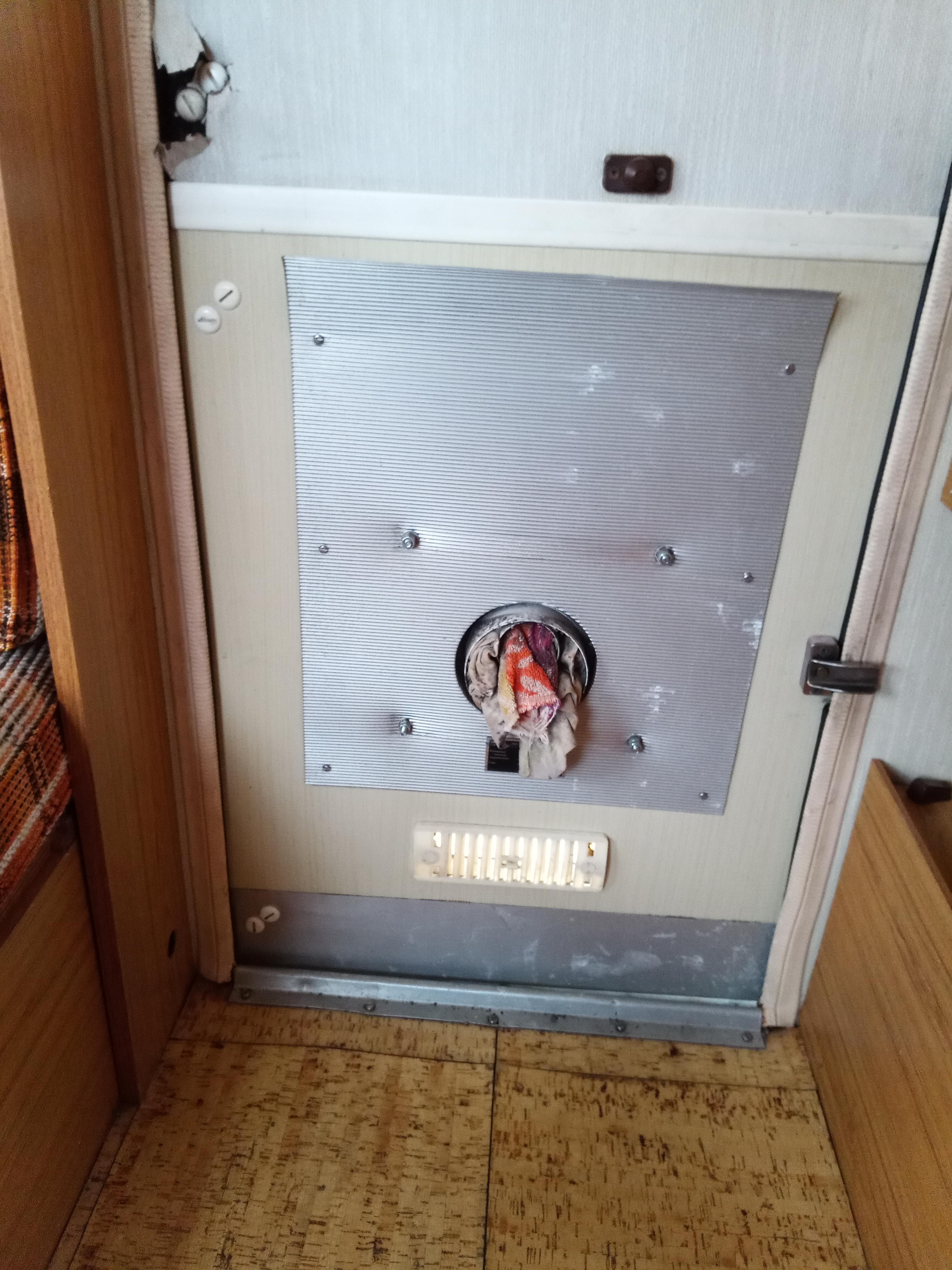

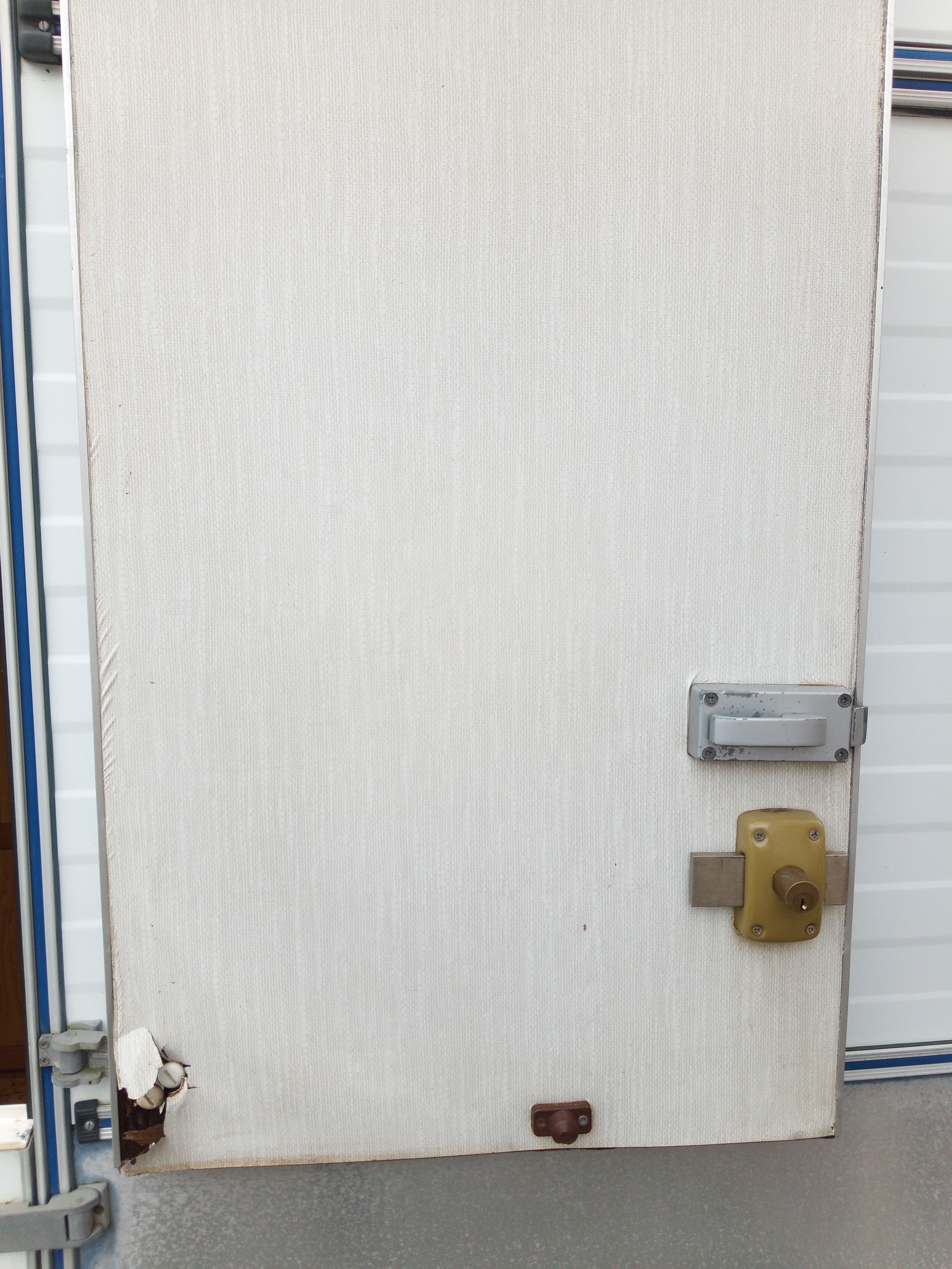

Enfin, je dois refaire une porte complète.

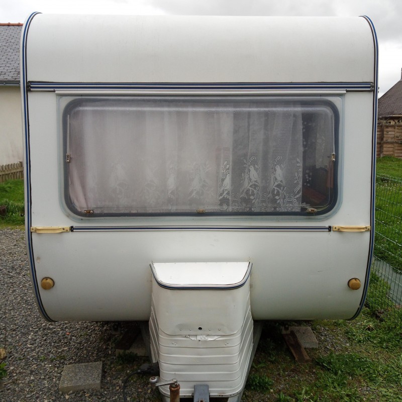

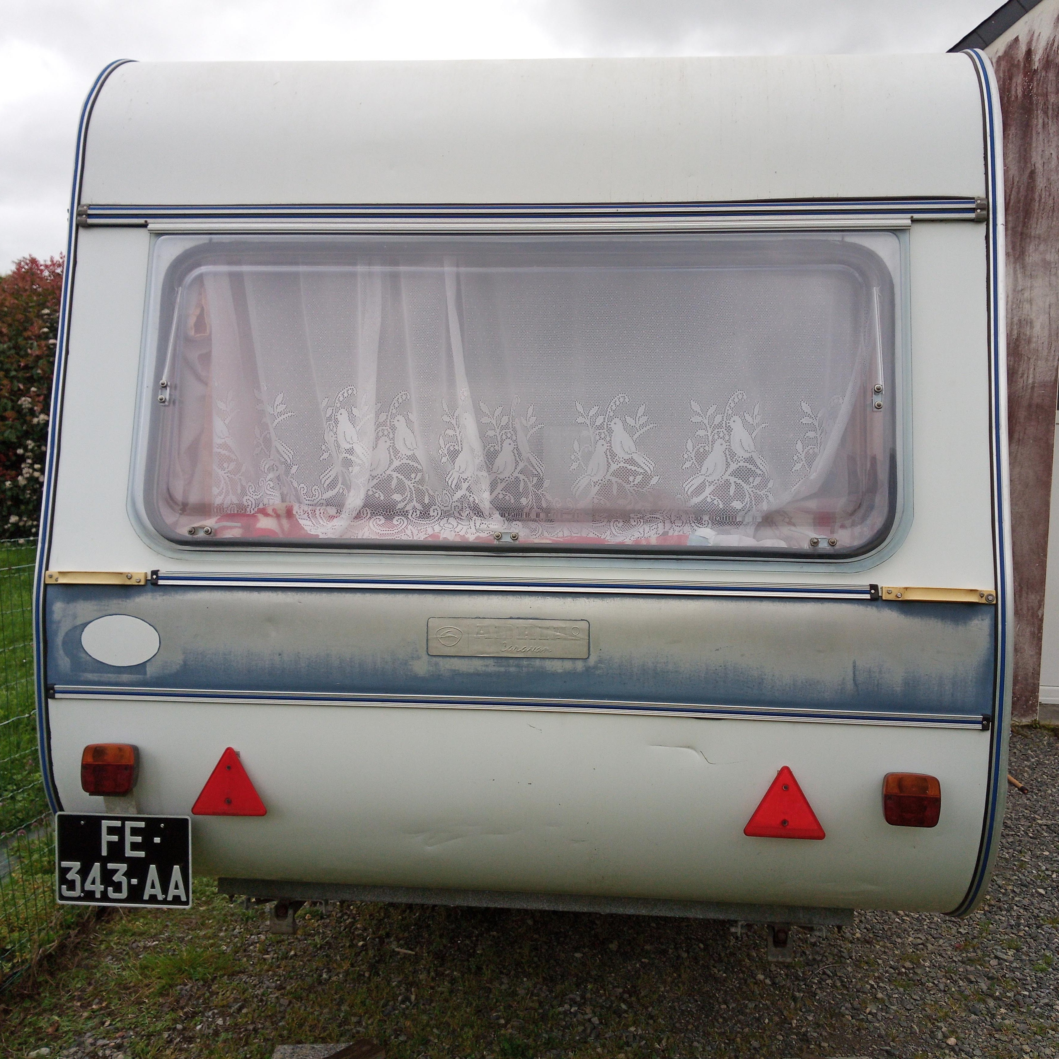

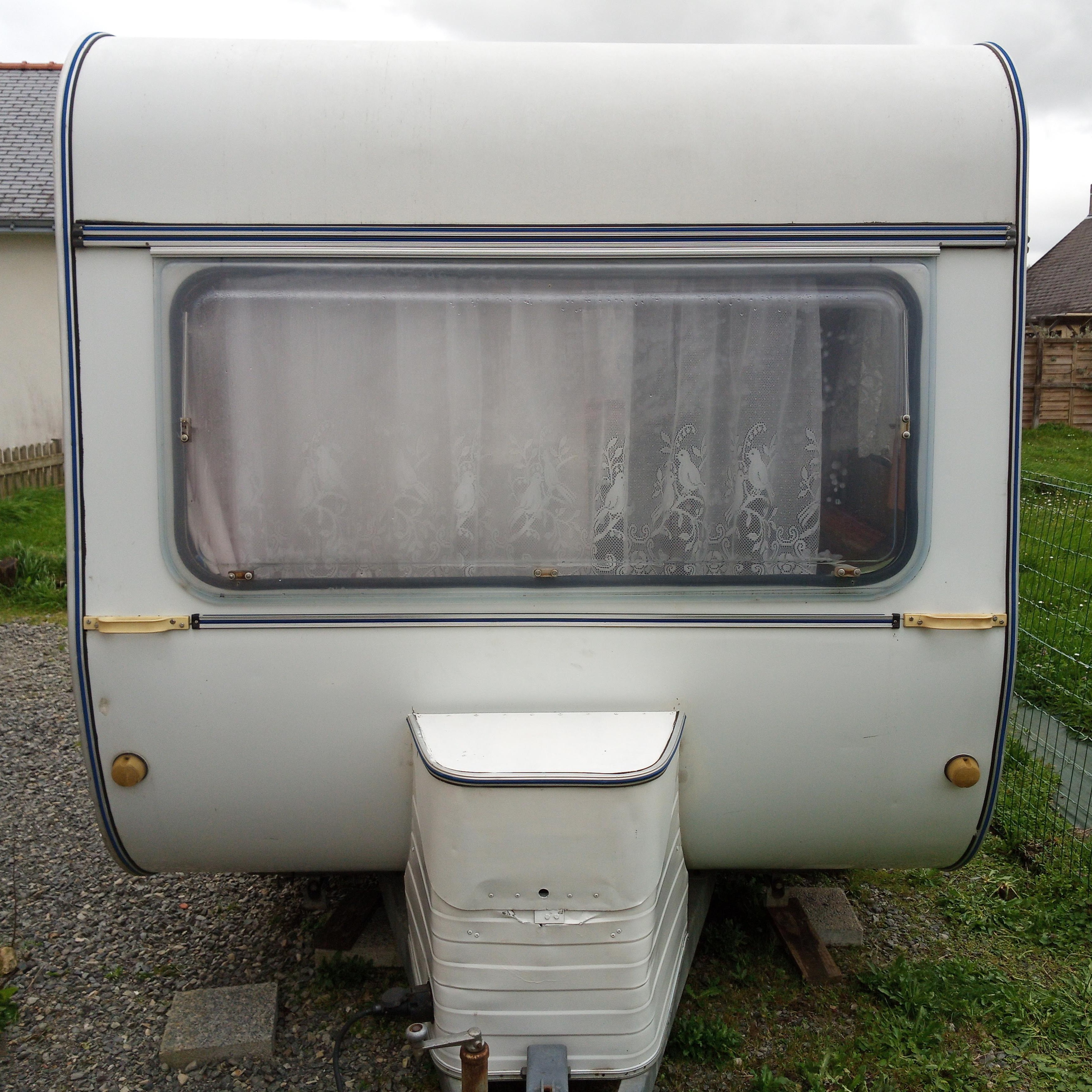

Vue de face
Aerateur

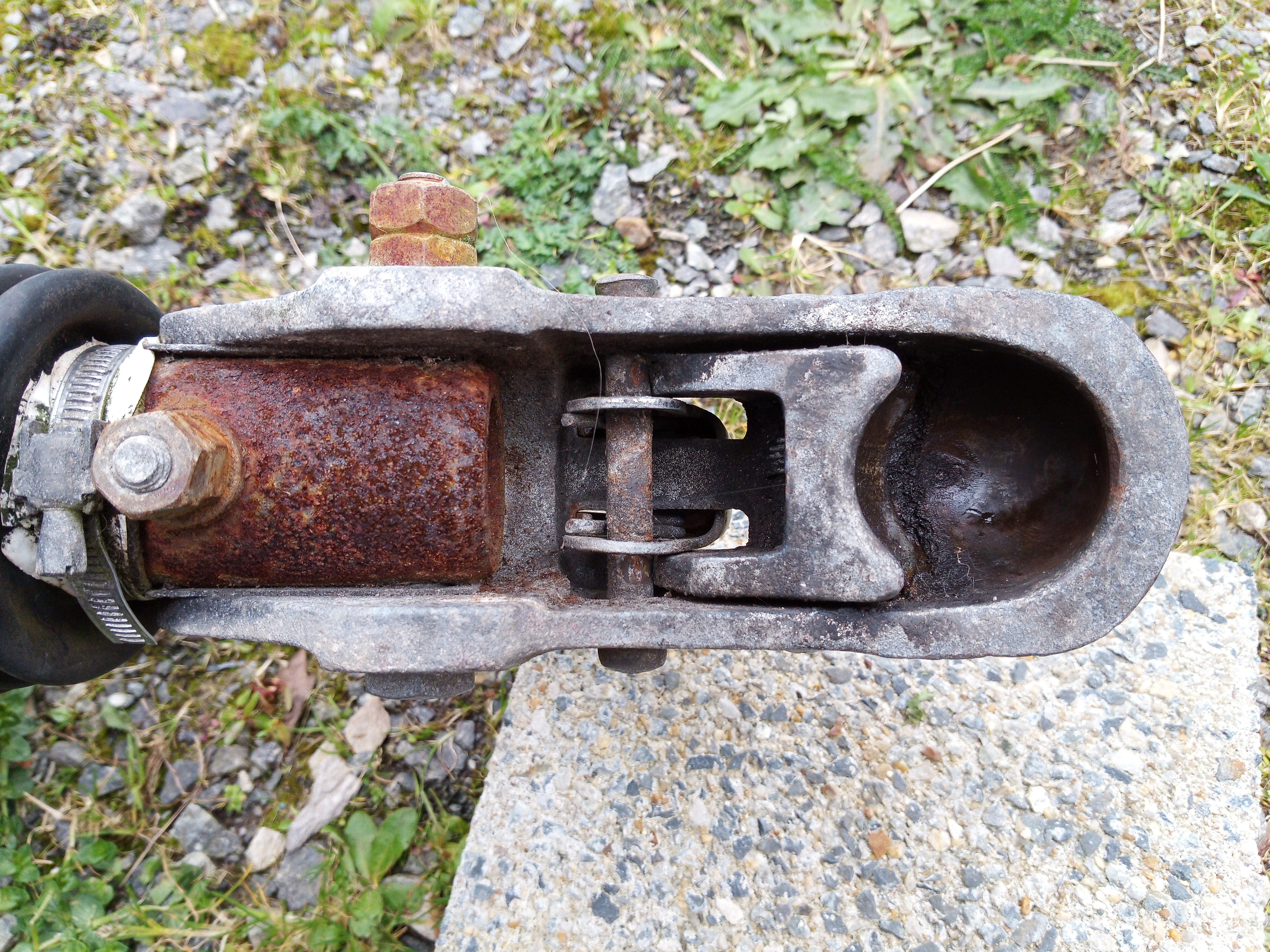

Attelage
Porte - bas

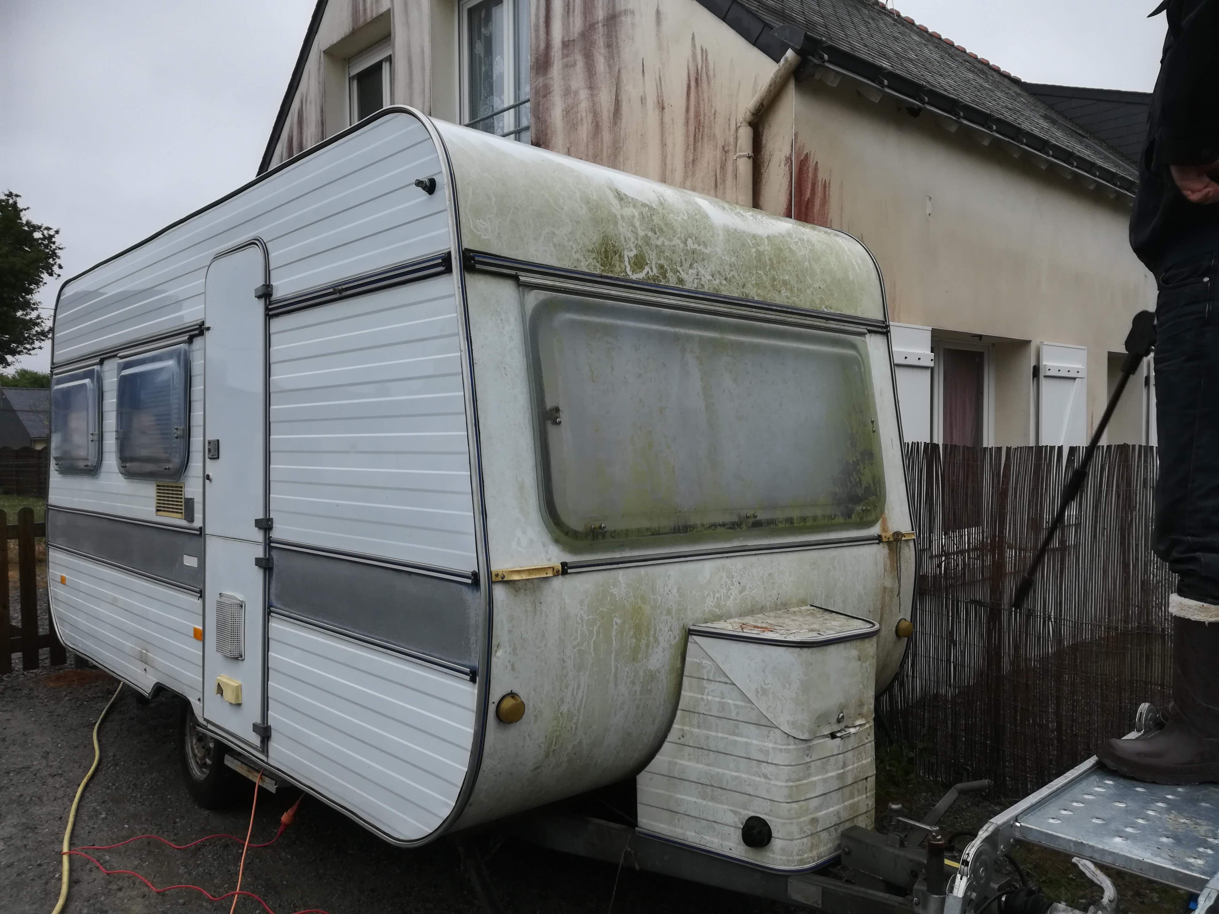

Vue d'ensemble

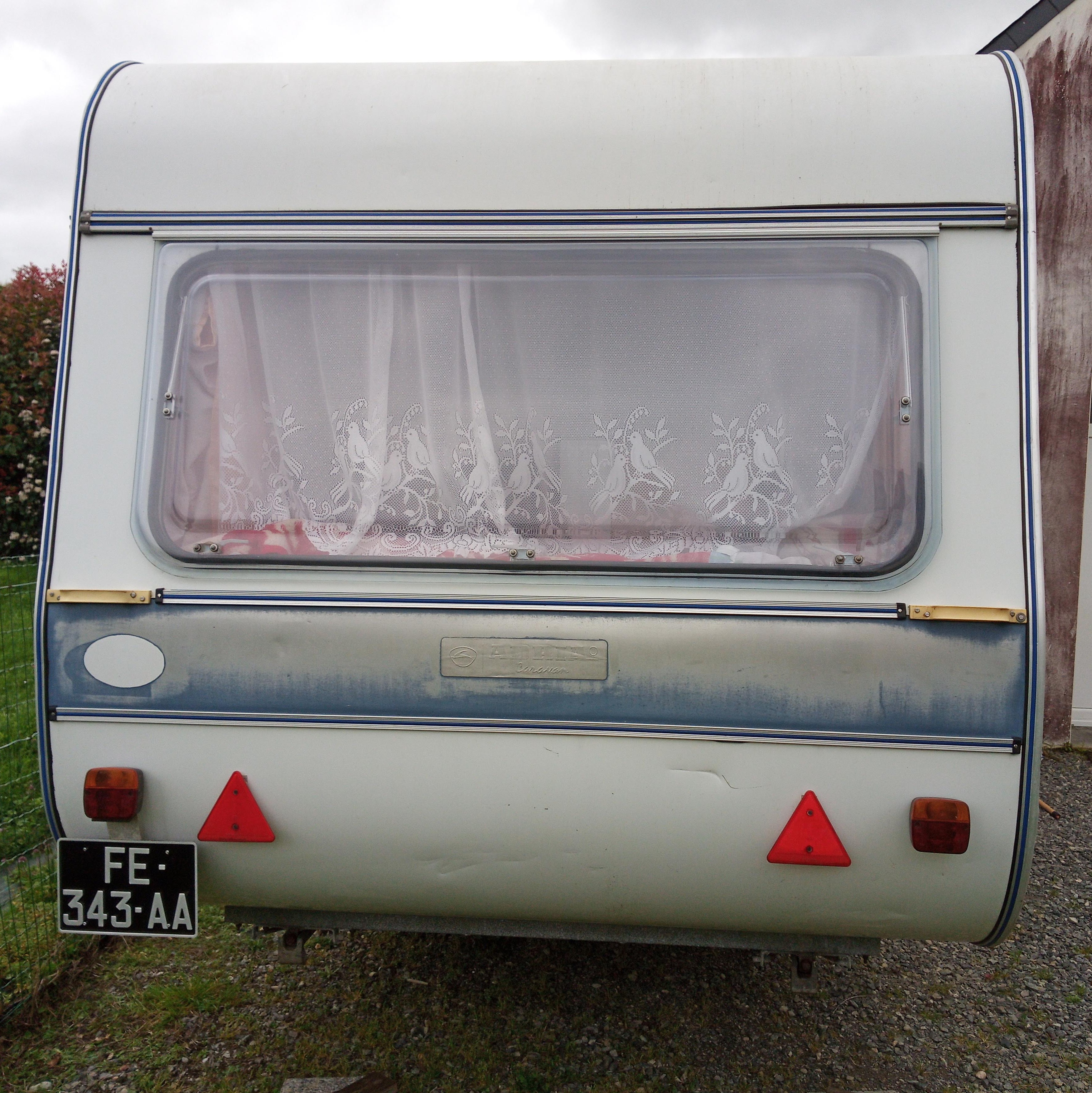

Face avant... avant

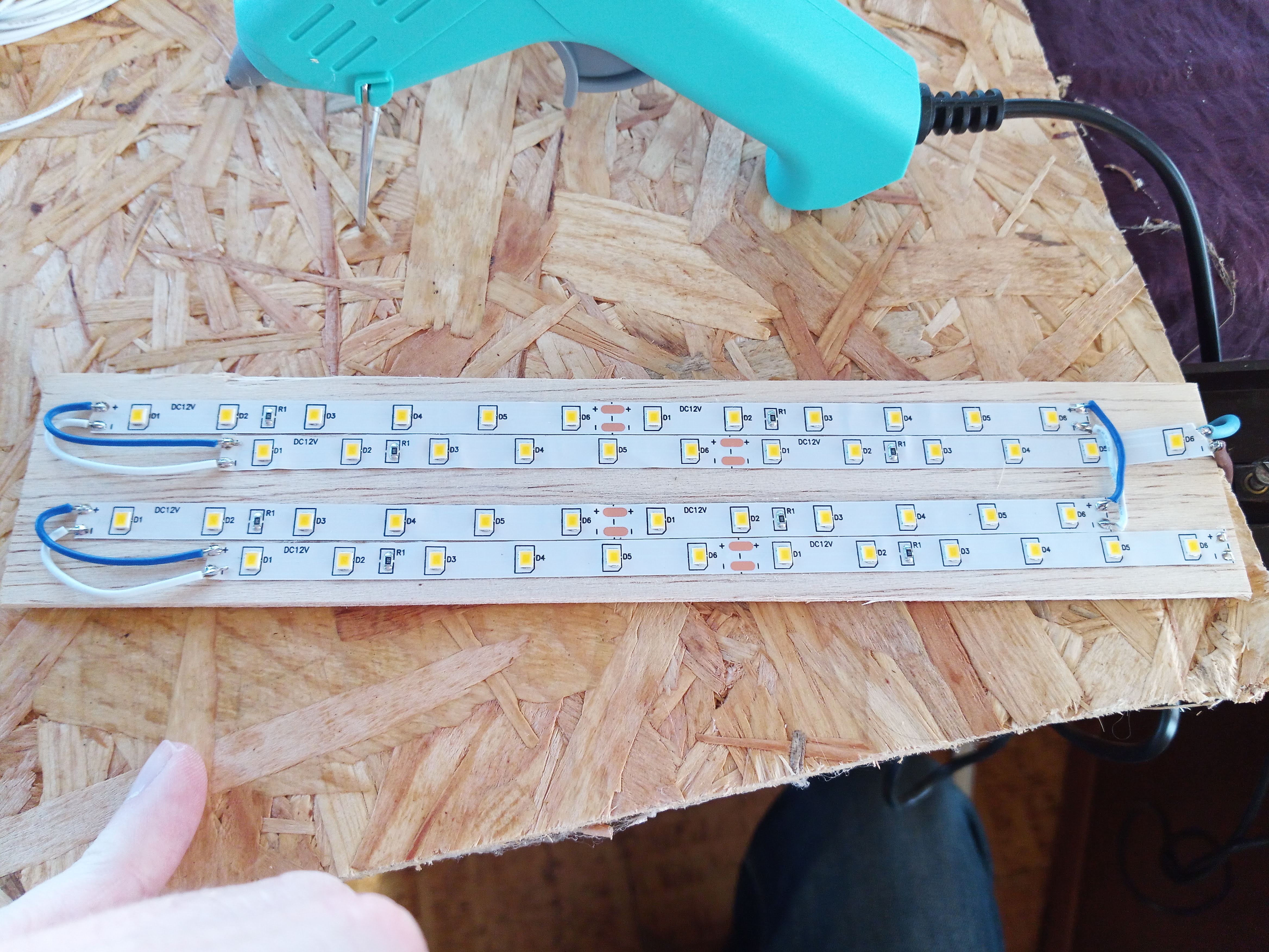

Résultat éclairage

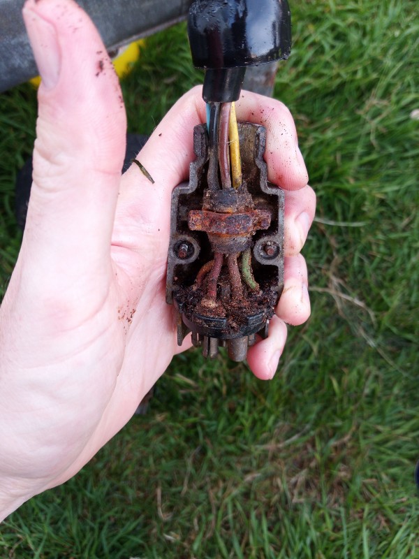

Prise 7 broches (changée)

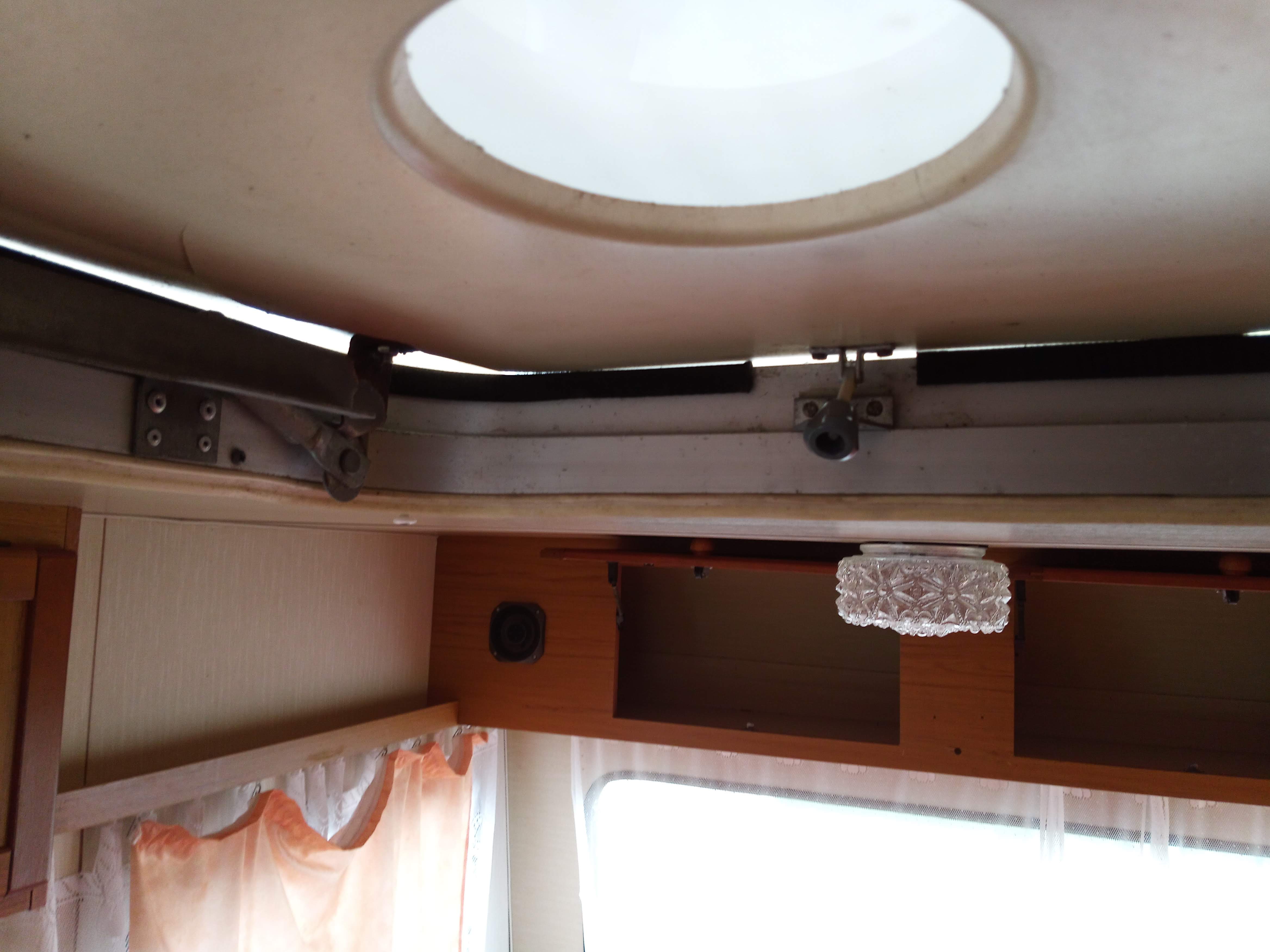

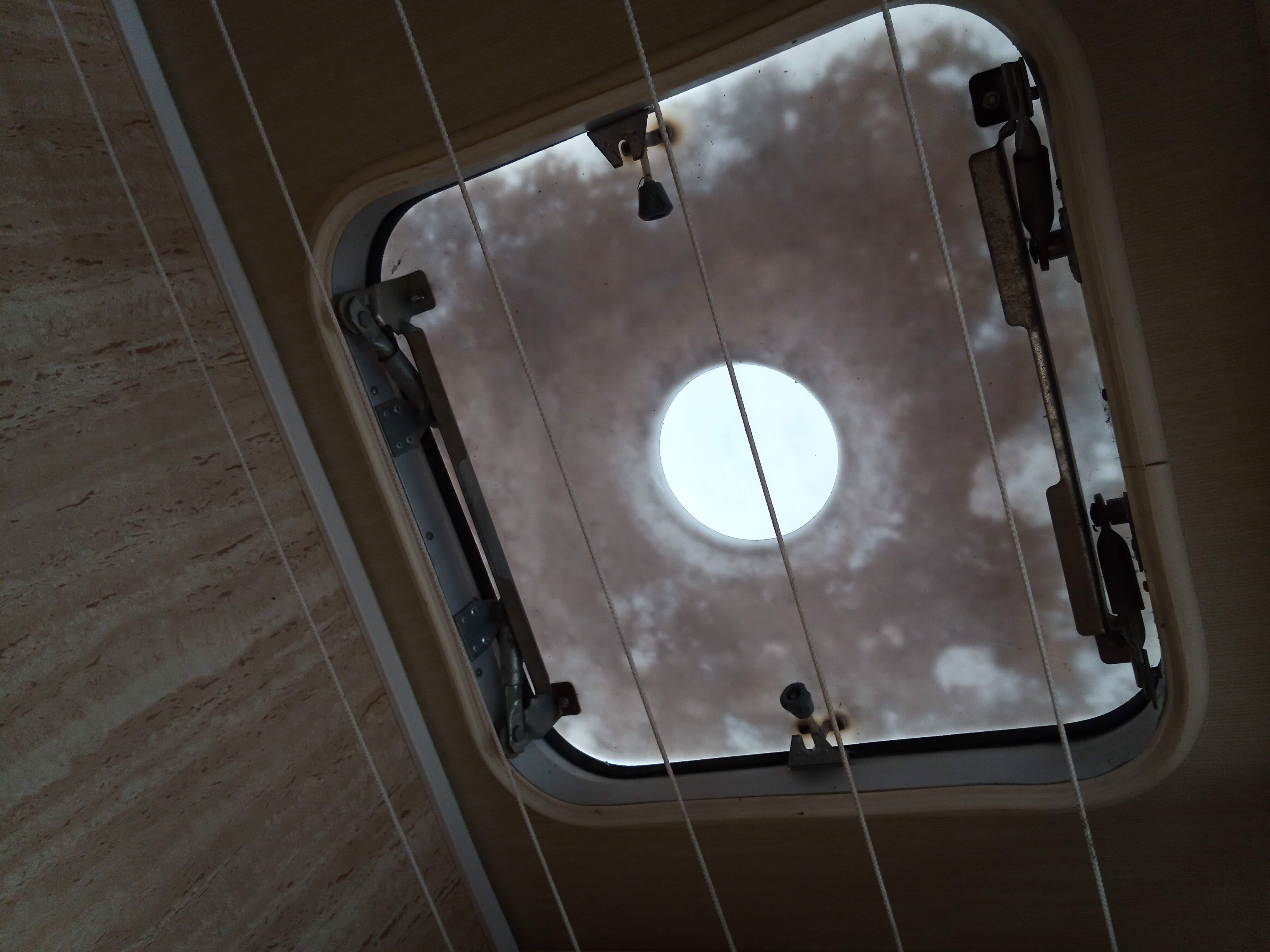

Lanterneau joint
Lanterneau toilette

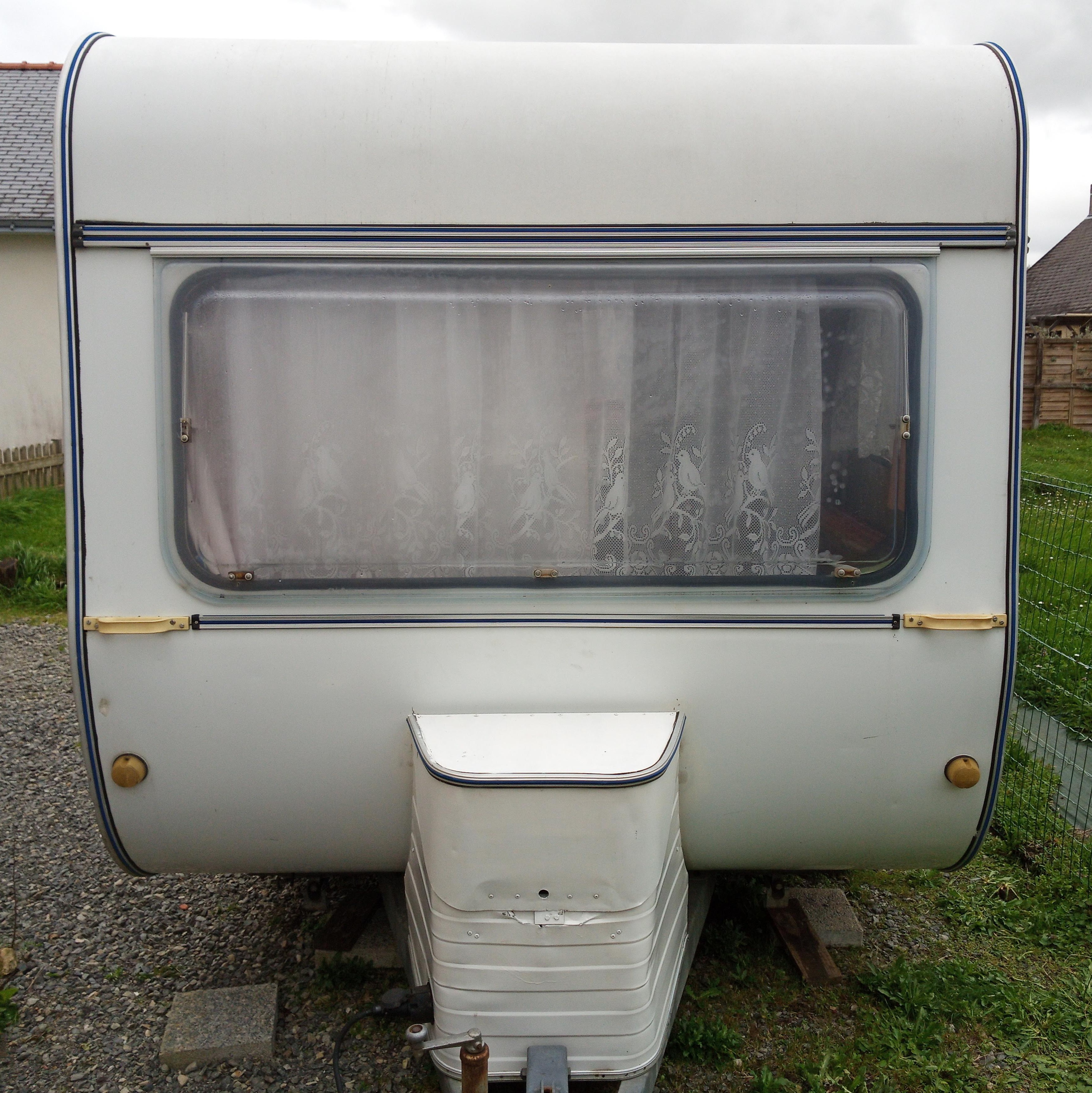

Vue arrière

Tu as des fuites au niveau des baies ? Les fuites en règles général ça peut être autour des baies effectivement mais surtout dans les angles (et la sikaflex pro 11fc est ton ami). Le trou dans la porte c'était pas pour une climatisation mobile... Pour les lanterneau ça c'est urgent si ça fuit faut bâcher ou couvrir vite. Chez Obelink lanterneau 50x50 https://www.obelink.fr/fiamma-vent-50-lanterneau.html

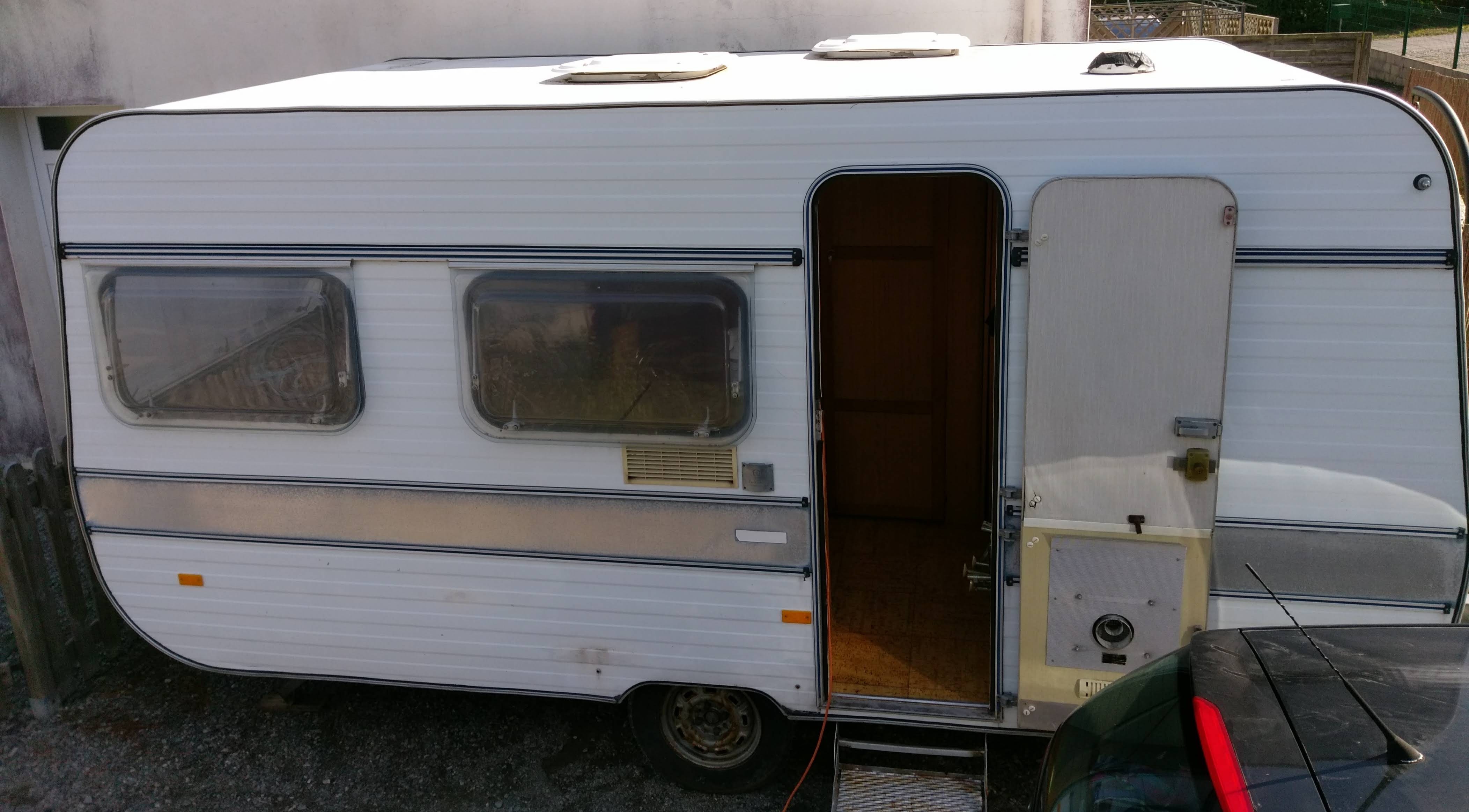

Le trou dans la porte du bas était pour un chauffage gaz. Le trou dans celle du haut mmm va savoir.
J'ai probablement de la prise d'humidité autour des baies mais pas vraiment visible sans démonter. Le tarif du joint est impressionnant !!
Ça se pose où se colle ?
Merci pour ta réponse et pour le lien !

Fais un test avec un jet d'eau déjà, le trou en haut ventilation haute peut être :? Bon courage

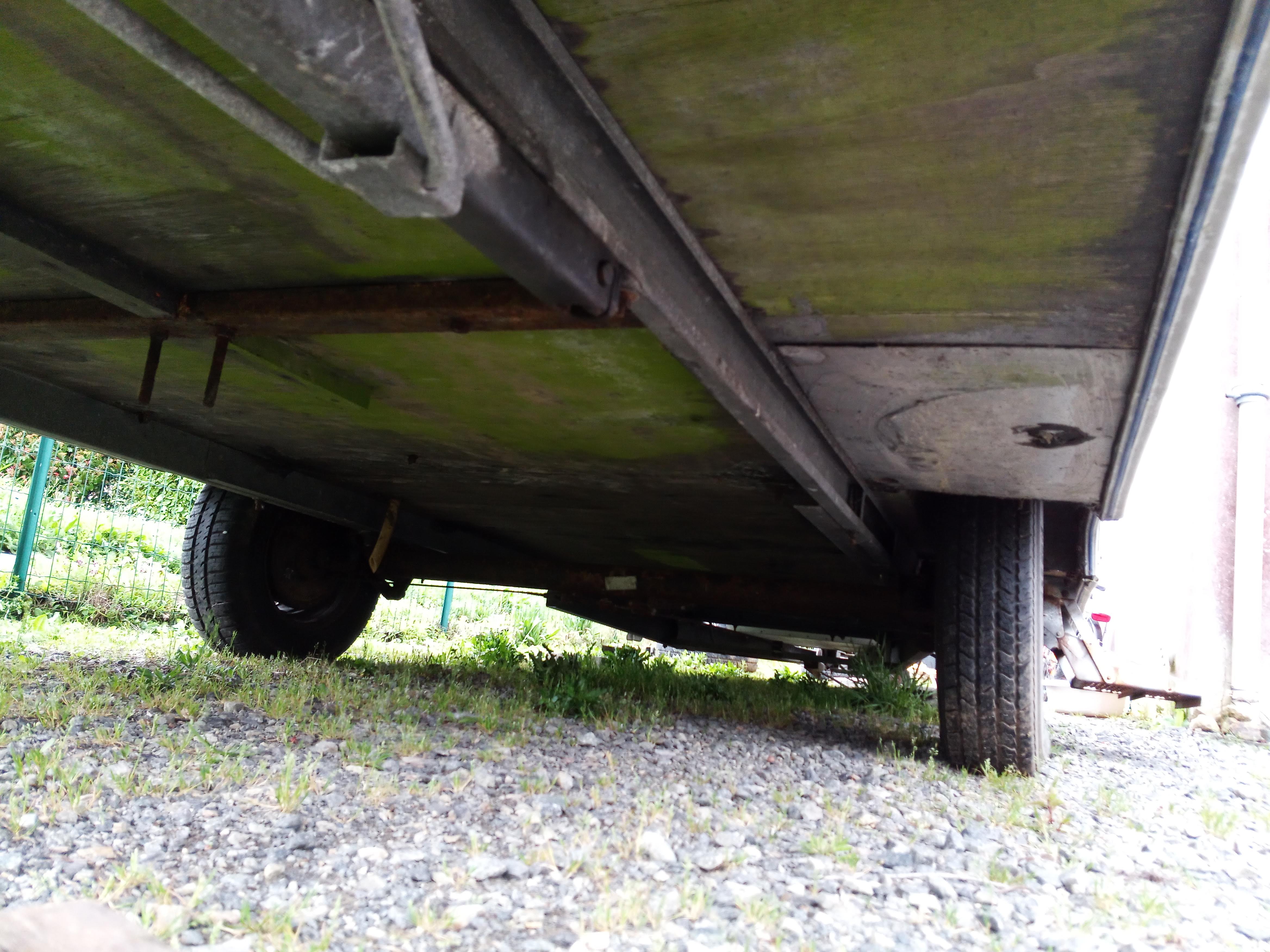

Pour le sol, un placage plastifié côté route est il une bonne idée ? J'ai du mal a trouver sur les restaurations du site comment ce dernier est fixé. Quelques traverses boulonnées au châssis et c'est "tout" ?
Mécaniquement, comment estimer le budget ? Brosser le timon est il envisageable ou faut il le changer ?

Inutile de démonter les meubles si pas de fuite, le placage sous plancher tu nettoies et tu le repeints avec de la peinture bois car il m'a l'air en bon état, elle a pas l'air si cata que ça, déjà un bon nettoyage, recherche de fuite comme indiqué, les lanterneaux si hs, le trou dans la porte découpe un rond en polystyrène et tu change la plaque de parement sans le trou évidemment :mrgreen:

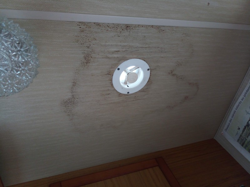

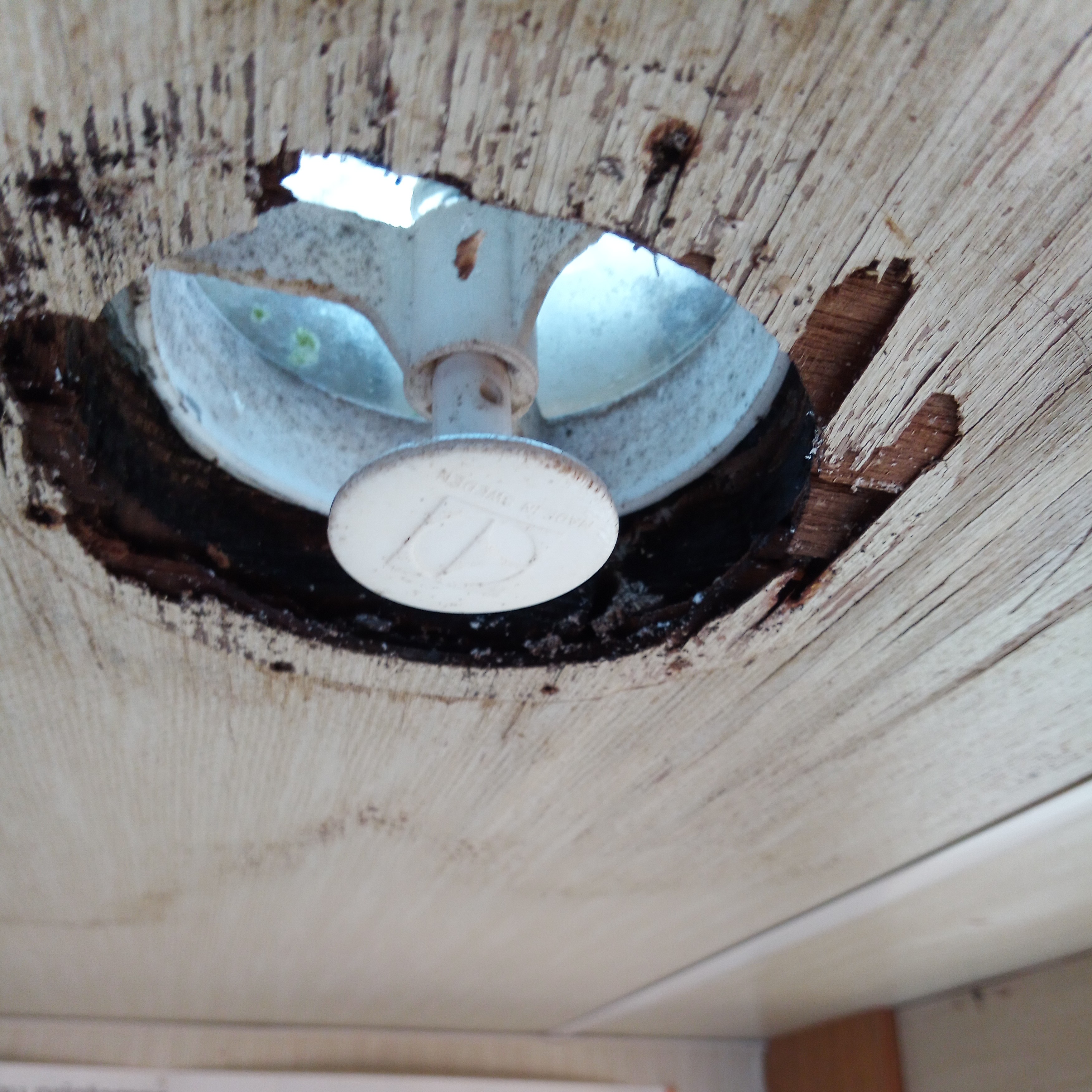

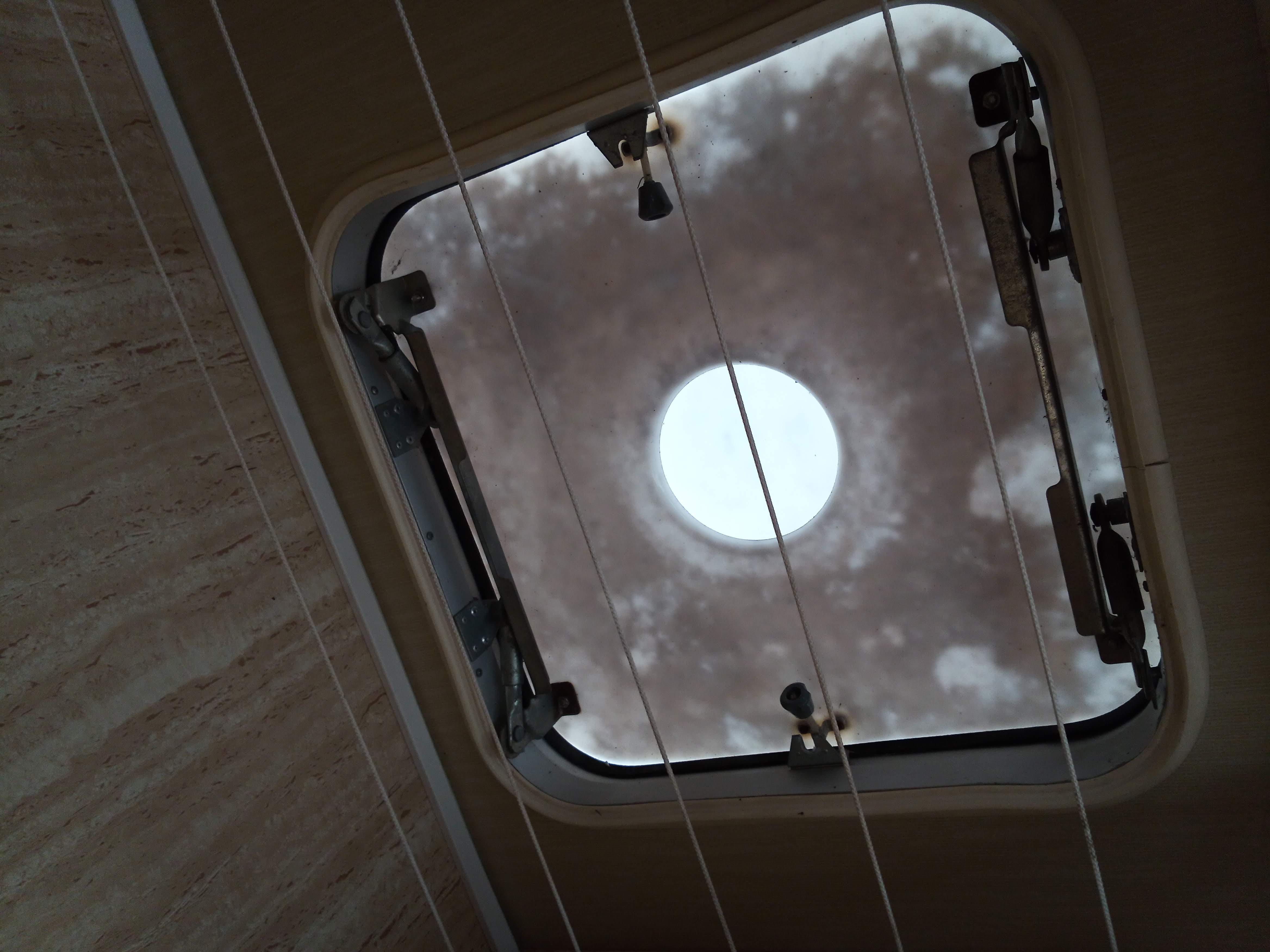

J'ai de l'eau sur toute la périphérie de l'aérateur et un plancher mou devant la porte et des parois mole a l'extérieur (bien que je sais pas si c'est pas normal en fait.. la peau extérieur n'est pas collée, elle flotte entre les tasseaux non ?)
La "plaque de parement" c'est un nom ou une matière spéciale, aussi bien dehors que dedans ?
Aérateur sans cache
Messages : 7509
Re: Caravane IMV Adria Le Rapide à remettre hors d'eau
Message par blancoco » 06 mars 2020 18:07
Oui ça faut virer pour mettre un aérateur champignon par exemple :
https://www.leader-loisirs.com/aeration ... 9uEALw_wcB
Pour le plancher mou tu peux renforcer par en dessous tu découpes le contre-plaqué de la partie molle de mémoire en épaisseur on peut renforcer avec du demi chevron tu remets ton contre-plaqué et tu reboucher tout le tour au sikaflex, autre solution un trou et injecté de la mousse polyurethane, le problème c'est d'en trouver qui durcisse et c'est de plus en plus rare :| ...

Sans oublier les pneus à changer , le système de freinage à vérifier , l'électricité à refaire vu l'état de la prise je ne serai pas étonné des problèmes de masse des feux .
Donc je pense que financièrement tu n'es pas au out de tes surprises .
