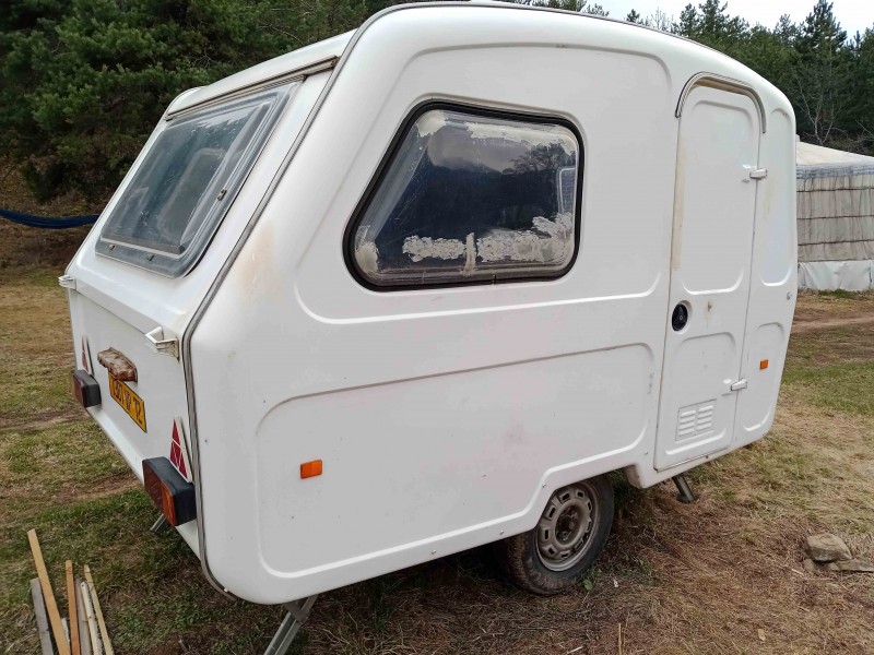

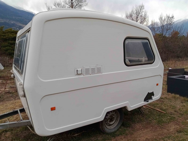

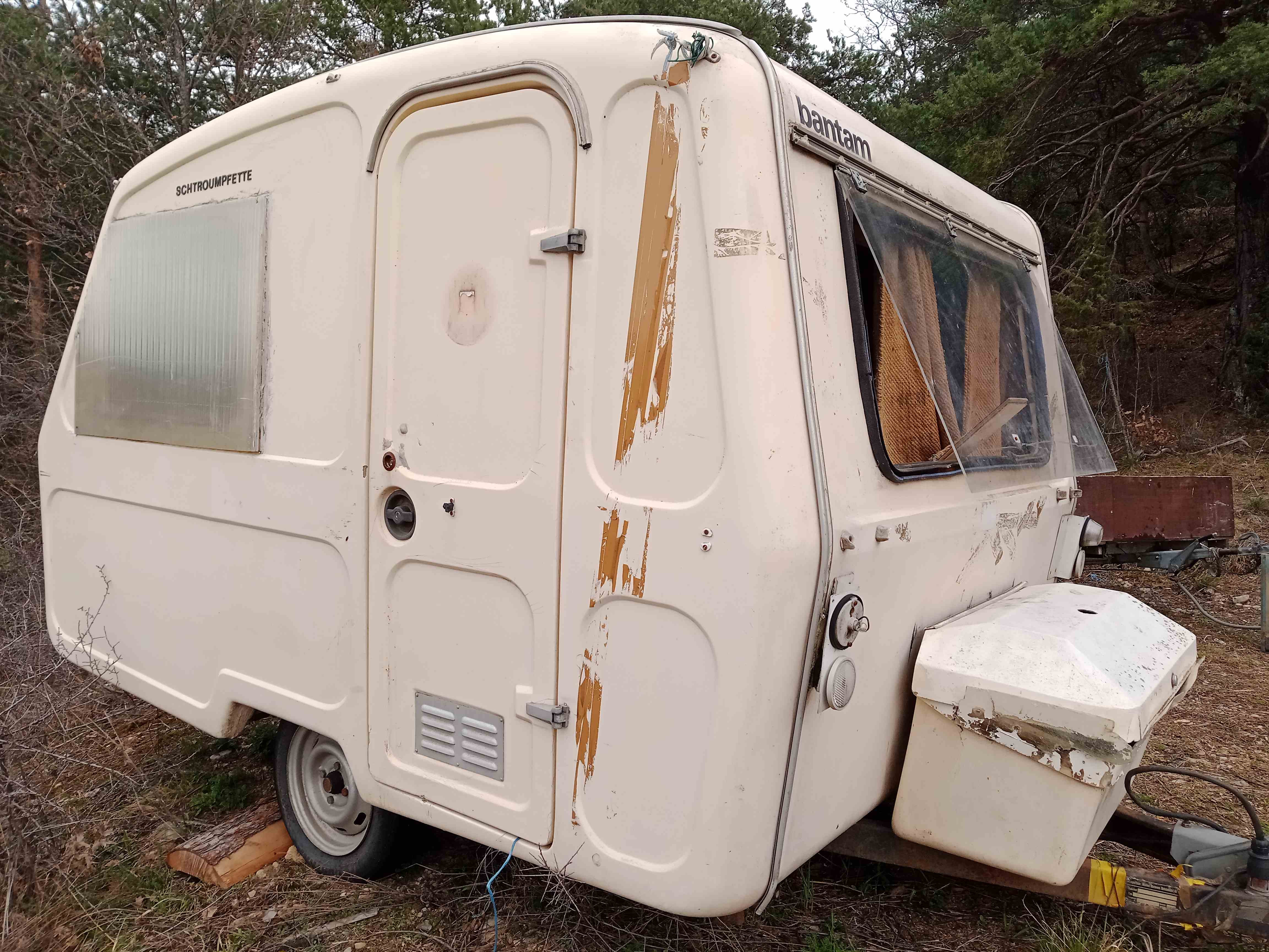

J'ai pas réussi a poster des photos avant mais voilà la bête :)

Voili, j'ai cherché différents type de produits qui pouvez convenir pour refaire l'extérieur et je ne me suis pas décidé, mais mes recherche on été plutôt dans cette direction avec vos conseils, si vous pouvez me conseiller encore entre ces produits ça serais top, merci :)
je vous met donc les derniers que j'ai regardé !
Merci
Top Coat :
https://polyestershoppen.fr/polyester/t ... 3YQAvD_BwE
https://www.manomano.fr/p/top-coat-iso- ... id=4203355#/
ou Epoxy :
https://www.epodex.com/fr/produit/sealer-primer/
Messages : 7923
Re: Rénovation Sawa N126 la bohème
Message par blancoco » 20 mars 2021 12:06
Je mettrai plutôt un des deux 1ers, mais bien vérifié que tes infiltration soit extrêmement fine, tu peux vérifié au jet d'eau peut être..
leyannos
Messages : 4
Inscription : 26 févr. 2021 00:50
Message par leyannos » 20 mars 2021 22:13
Merci pour ta réponse blancoco
Par contre, je ne suis pas sur d'avoir tout saisie.
Quand tu dis, un des deux 1ers, tu parle de ce produit là :
ou celui là
Ou d'un autre produit ?
Parce que j'avais un autre message au dessus et du coup je suis pas sur des quelles tu veux dire dans les deux 1ers.
Merci encore, bonne soirée

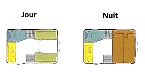

As tu les dimensions intérieures et un vieux catalogue où l'on voit l'implantation ?
Message par Papy80 » 08 mai 2021 13:38
( implantation SAWA N126)

Message par Wapata » 11 mai 2021 19:37
Impressionnant, merci pour ces petites images !
