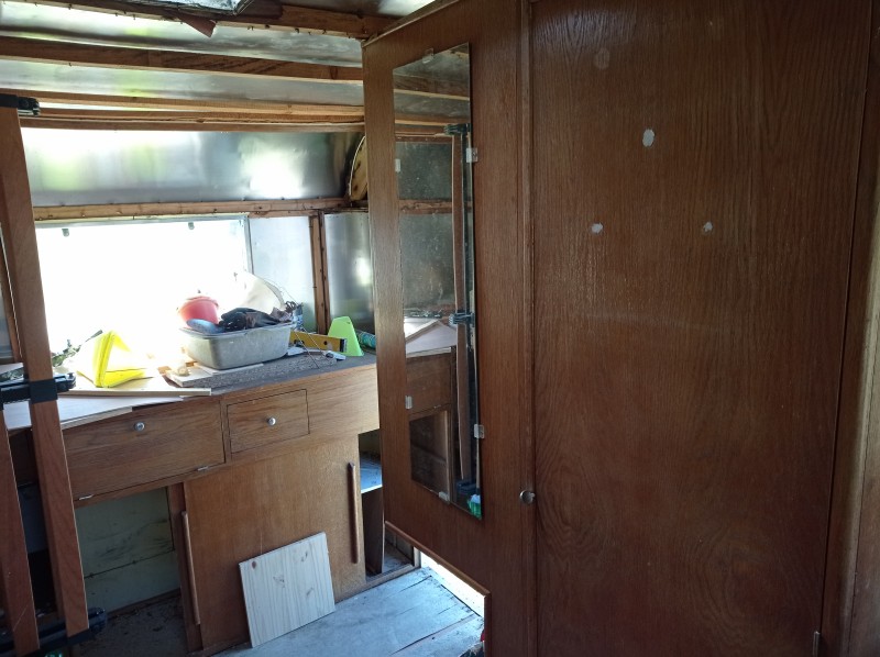

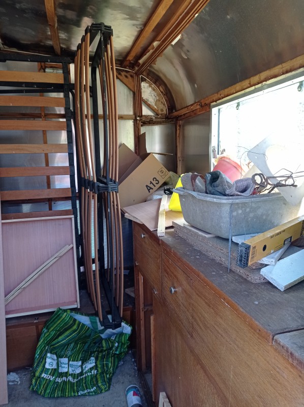

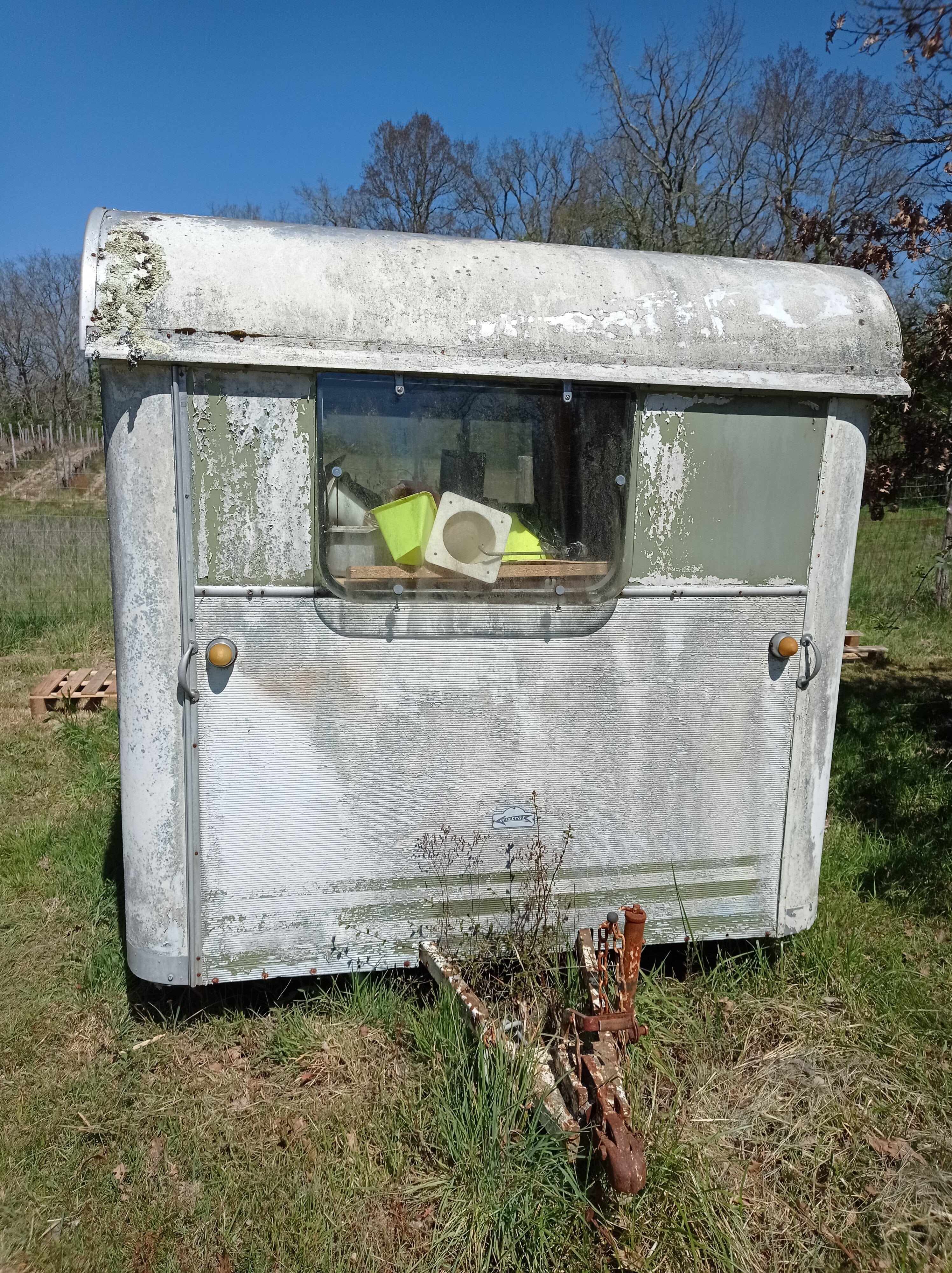

Bonjour ,

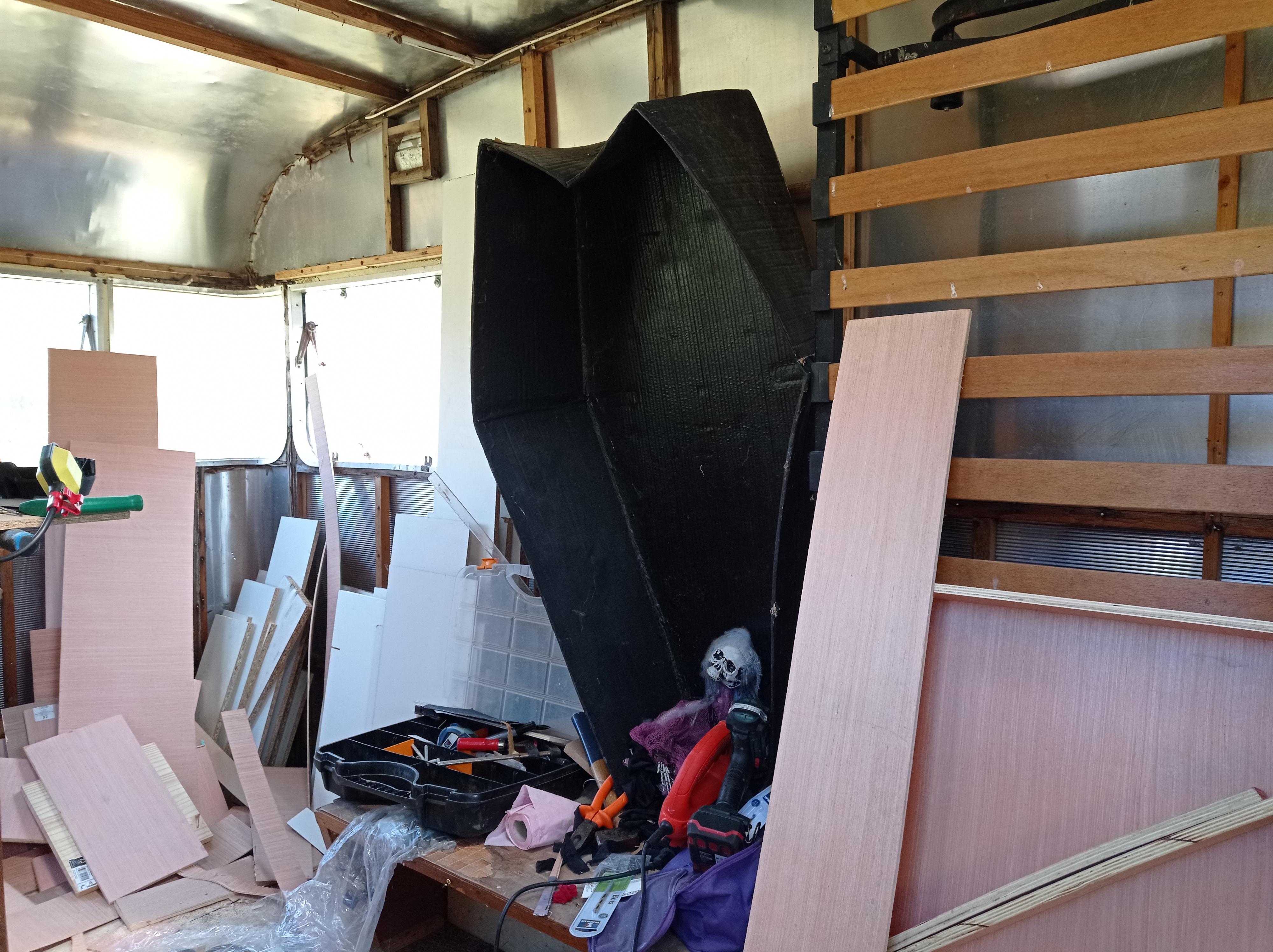

voici les photos de ma caravane , excusez le désordre je m'en sers pour l'instant d'atelier de bricolage .
POurriez vous m'aidez à la retapé ?
à l'extérieur comment la nettoyer , quels produits utilisez ? tout d'abord ?

C'est toi qui a commencé à enlevé le parement interieur ou tu l'as eu comme ça ? Des photos de l'extérieur serait bien venu c'est quoi comme caravane ?

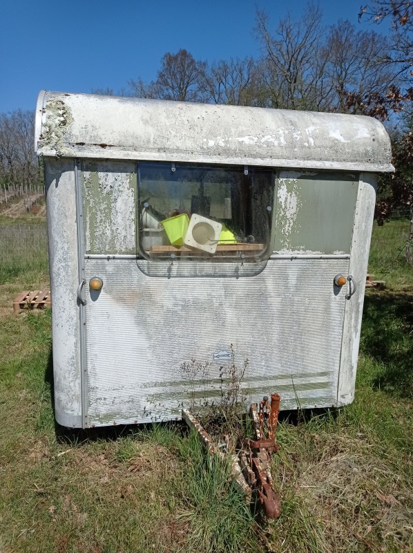

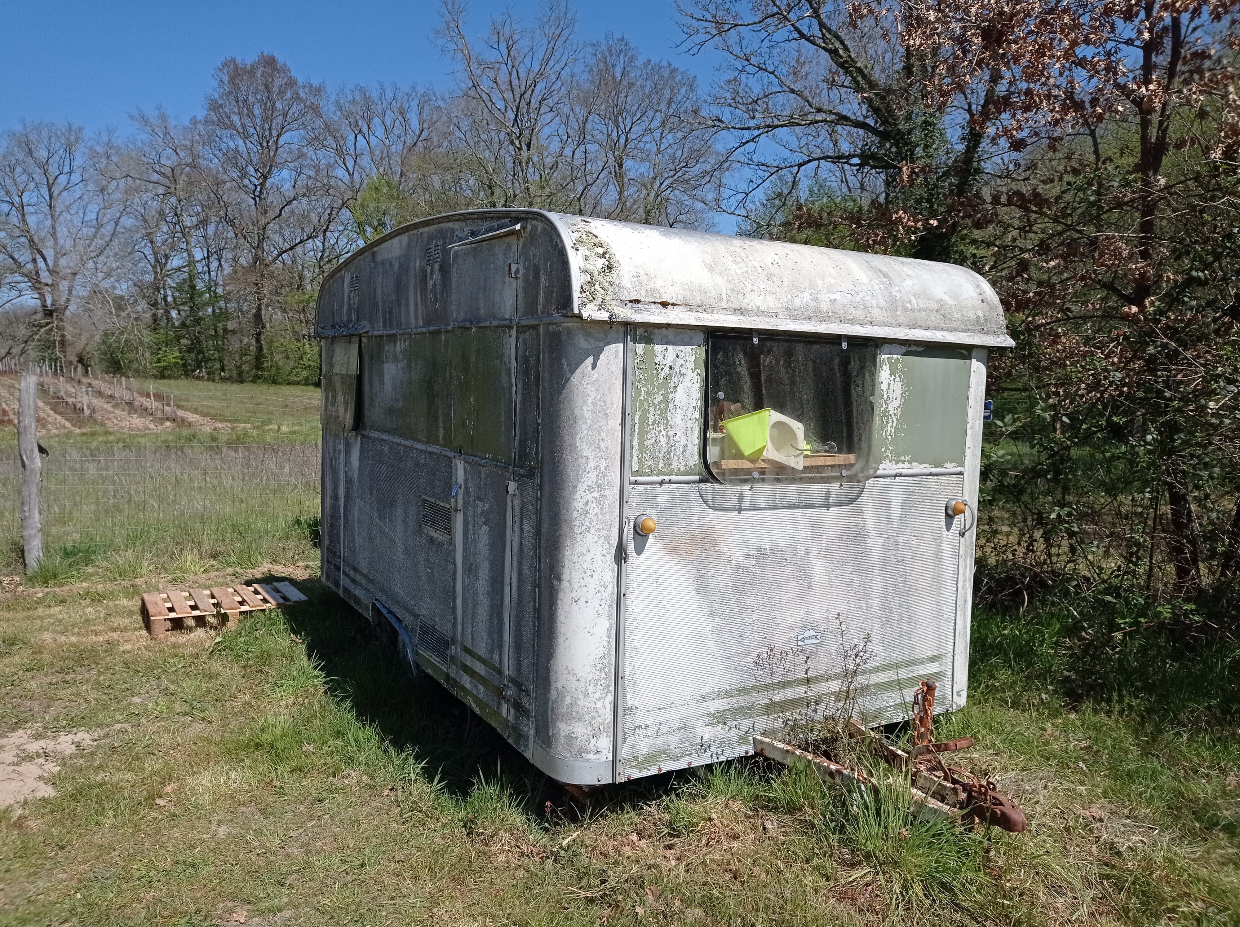

oui c'est moi , mais pour la suite je ne sais pas quoi faire . voici les photos de l'extérieur

attention le chassis ou structure de sécurité pour rouler, doit être très affaibli, et risque de ruptures dû à l'oxydation importante :shock:

Tu comptes rouler avec ? :shock: parce que oui la faudrait contrôler essieu, freins ... Si non tu peux mettre isolant (plutôt rigide) après contre-plaqué, lambris bois, lambris pvc, au sol parquet flottant

Rien qu'à regarder le haut de la porte y a un problème de structure..

@nicogliss et blancoco , je ne compte pas m'en servir pour rouler , juste pour en faire une salle de jeux pour mes garçons
@papy80 vu l'état bon à la casse c'est sur mais j ene peux plus la déplaçer alors si je peux en faire quelque chose ?

Dans ce cas je t'ai donné des pistes, le lambris se prête bien car beaucoup de recoin donc pas difficile à faire, le plancher flottant à un bel aspect et renforce le sol en plus..

@nicogliss @blancoco , merci pour les pistes . le problème est que je ne sais pas poser de lambris dans une caravane , il y a des angles arrondis .? et je n'ai jamais aménager une caravane je ne sais pas par ou commencer ?
et pour l'extérieur ? que faire pour retaper et avec quoi ?

Les lambris sont à fixer sur des tasseaux en bois, qui eux peuvent être coller au paroies, ;)
peut être d'autres idées vont venir ?....
sinon le nettoyage extérieur, huile de coude et karcher, et patience ;)

et sinon pour l'extérieur , il n'y a pas un produit décapant et que remettre après

brosser avec du vinaigre blanc et savon noir, pour éviter d'abimer l'herbe avec des produits toxiques ... ;)
sinon certains décapent entièrement la peinture pour retrouver l'alu brillant qui donne un effet "airstream" ;)
du coup moins de frais de peinture...
