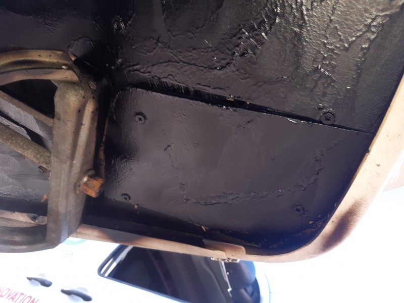

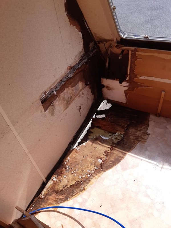

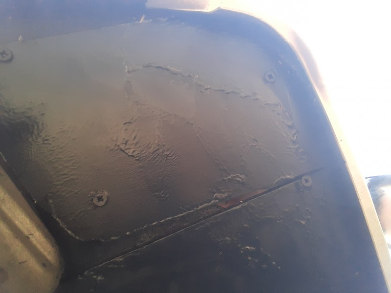

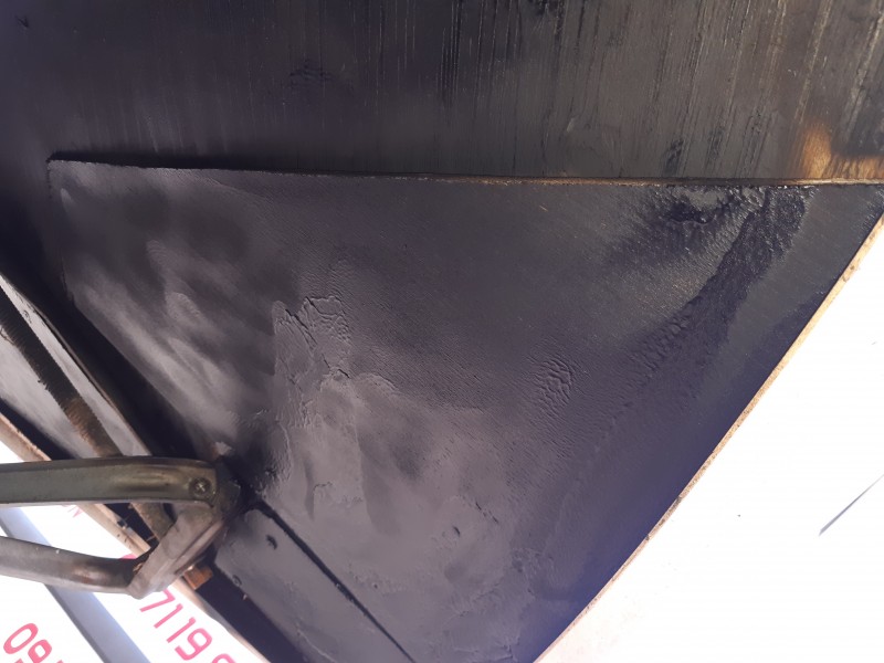

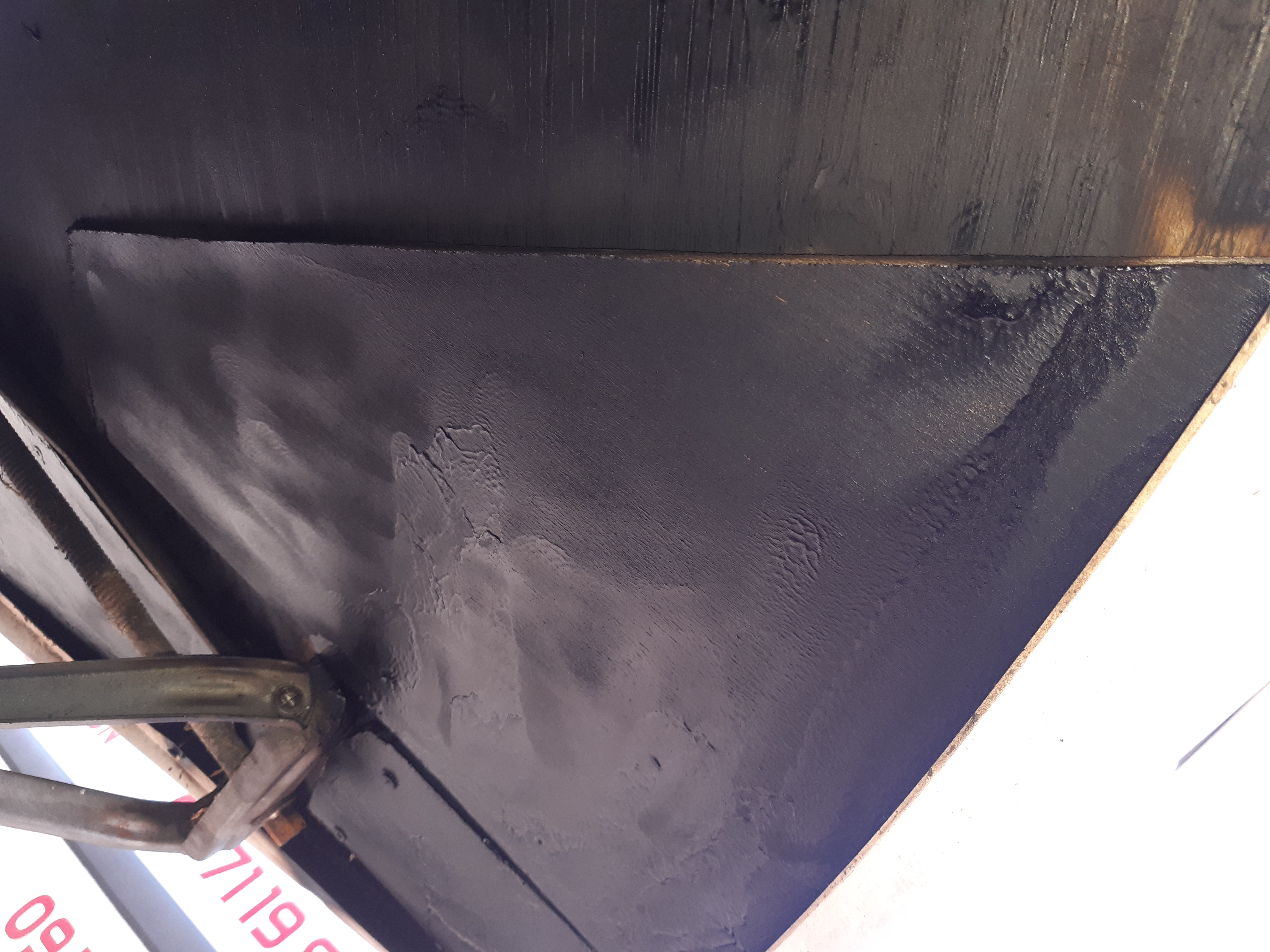

Bonjour à tous, comme je disais dans ma présentation, j'ai réparé une caravane vouée à la destruction, je vous met en photo le chantier.
Je suis électricien de métier, je n'ai jamais entrepris de rénovation de caravane donc j'ai fait ça selon mon idée, elle ne prend plus l'eau et j'ai mis du dekaphon(je crois que ça s'écrit comme ça) partout sous le plancher, 3 bombes n'ont pas été de trop.

Mais tu as fait quoi dans cet angle en dessous ?

je pense que les 2 premières photos sont la modif de la 3 où le plancher est pourri :wink:
beau travail :wink:

En dessous j'ai refixé du contreplaqué extérieur de 5mm et j'ai barbouillé de dekaphon (\(^_^)/)

Peut être un cordon de sika dans les jonctions de ton plancher.. :idea:

Pourquoi pas, je ne suis qu'à ma 8ème cartouche, une de + une de - :lol:
