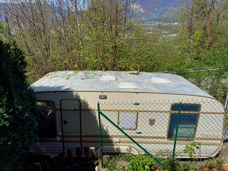

C'est partie pour la nouvelle mission peut être utopiste mais que j'espère amener à bon port!!
Rénover cette caravane de 1994 en un véritable vaisseau pirate pour moussaillon.
Complètement novice en caravane je serais preneur de tout les conseilles possible et ouvert à la critique!!
Quelques photo pour commencer.

Très bonne caravane et une fois remise au goût du jour vous aurez un grand plaisir d'en profiter .
Mais attention c'est très lourd . Rien à voir avec ce qui est mentionné sur la carte grise . Il faut une pesée pour en être informé .
Pour cette Belle Baronne , que vous en ferez j’en suis convaincu une Superbe Princesse .
Quel tracteur mettrez vous devant . :mrgreen:

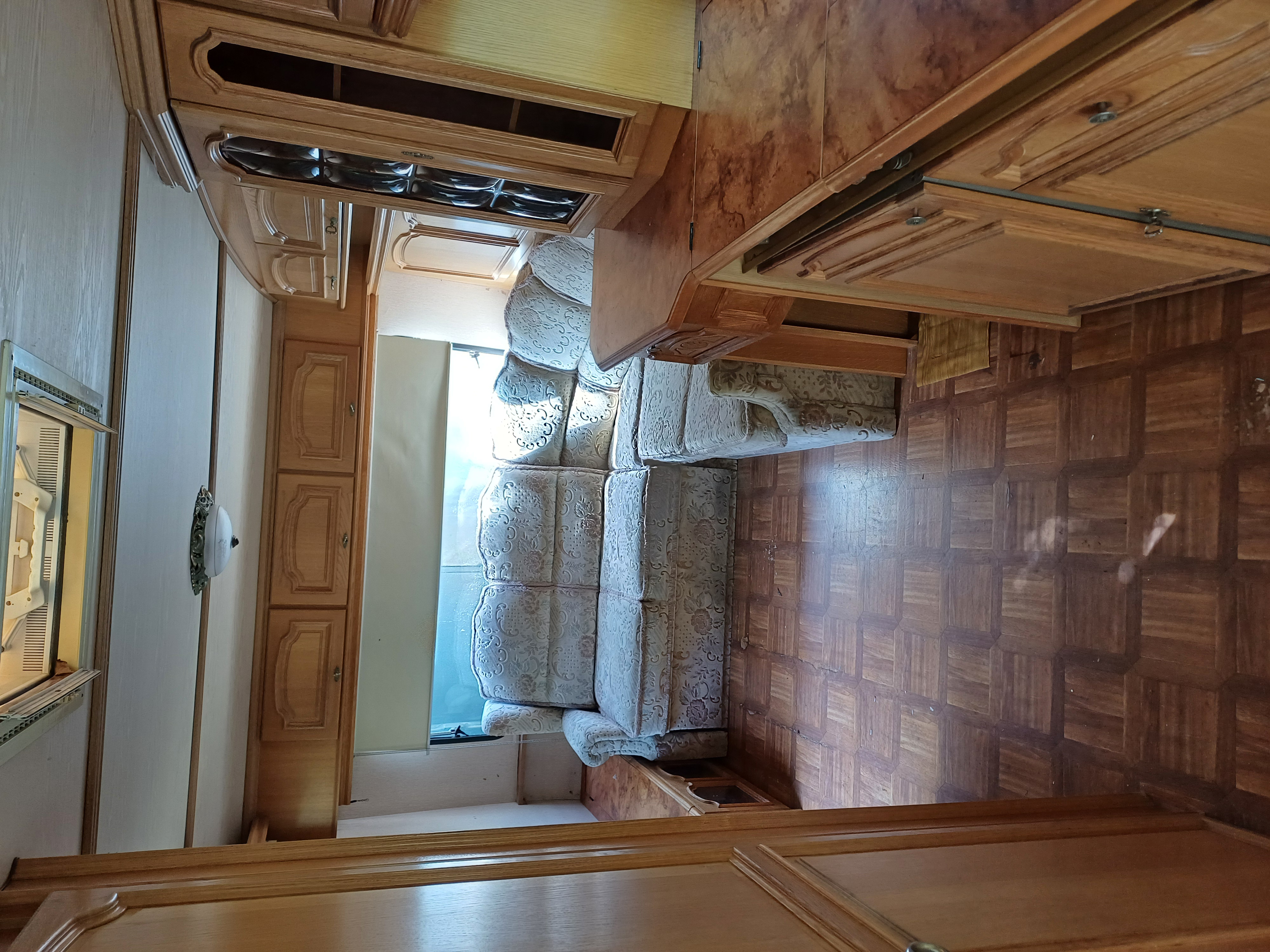

Objectif, une chambre pour 3 enfants, donc probablement lit superposé, pas encore tout défini pour optimiser l'espace.
On remplacera le canapé par un lit fixe pour les parents et la salle de bain se transformera en un unique WC.
C'est une baronesse de 5m70 avec grosso modo 1T450 à vide pour 1T8 en charge ce qui laisse un petit peu de manœuvre pour la réno.
Les joints des fenêtres ont l'air en bonne état, encore souple ( agréablement surpris je me demande si ils n'avaient pas déjà été changé).
Je ne me suis pas encore aventuré sur le toit pour un check up complet des lanterneaux.
Première étape vider ce qui ne sera pas utilisé ou qui devra être réaménage.
Remarque le sol me parait un peu souple par endroit, sa reste léger, je ne vais pas passer à travers mais je ne m'amuserais pas à sauter de tout mon poids ( 95kg). Typique des caravanes ou peut etre un petit point de faiblesse? Le sol j'ai l'impression que c'est de l'osb avec une "feuille" de déco plaqué contre.

Si j'ai bien compris tu veux mettre des superposés dans l'actuelle chambre parentale, enlevé le coin salon et mettre un lit double à la place ?

Yes et enlever toute la sdb pour uniquement un WC. ( je ne pense pas conserver l'arrivé d'eau, je garderais uniquement celle de l'evier de la cuisine).

Attention à la structure de la caravane car les meubles font partie de la structure..

Oui j'ai lu ça ici, c'est pour sa que je touche au minimum au meuble. Juste le canapé et le lit fixe seront sortie. Pour la salle de bain toute la partie plastique ne doit etre que de l'habillage ( erreur? ^^).
