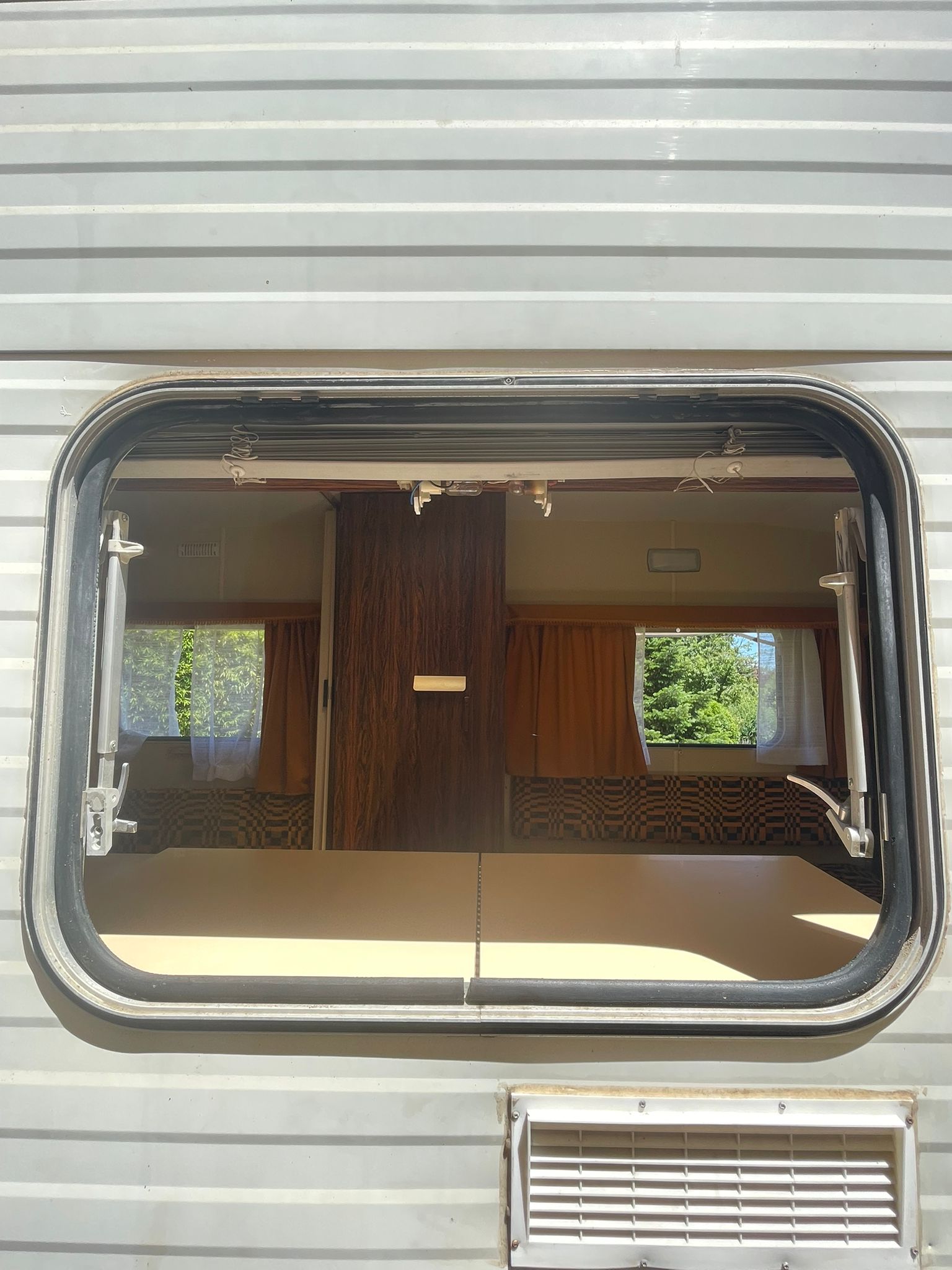

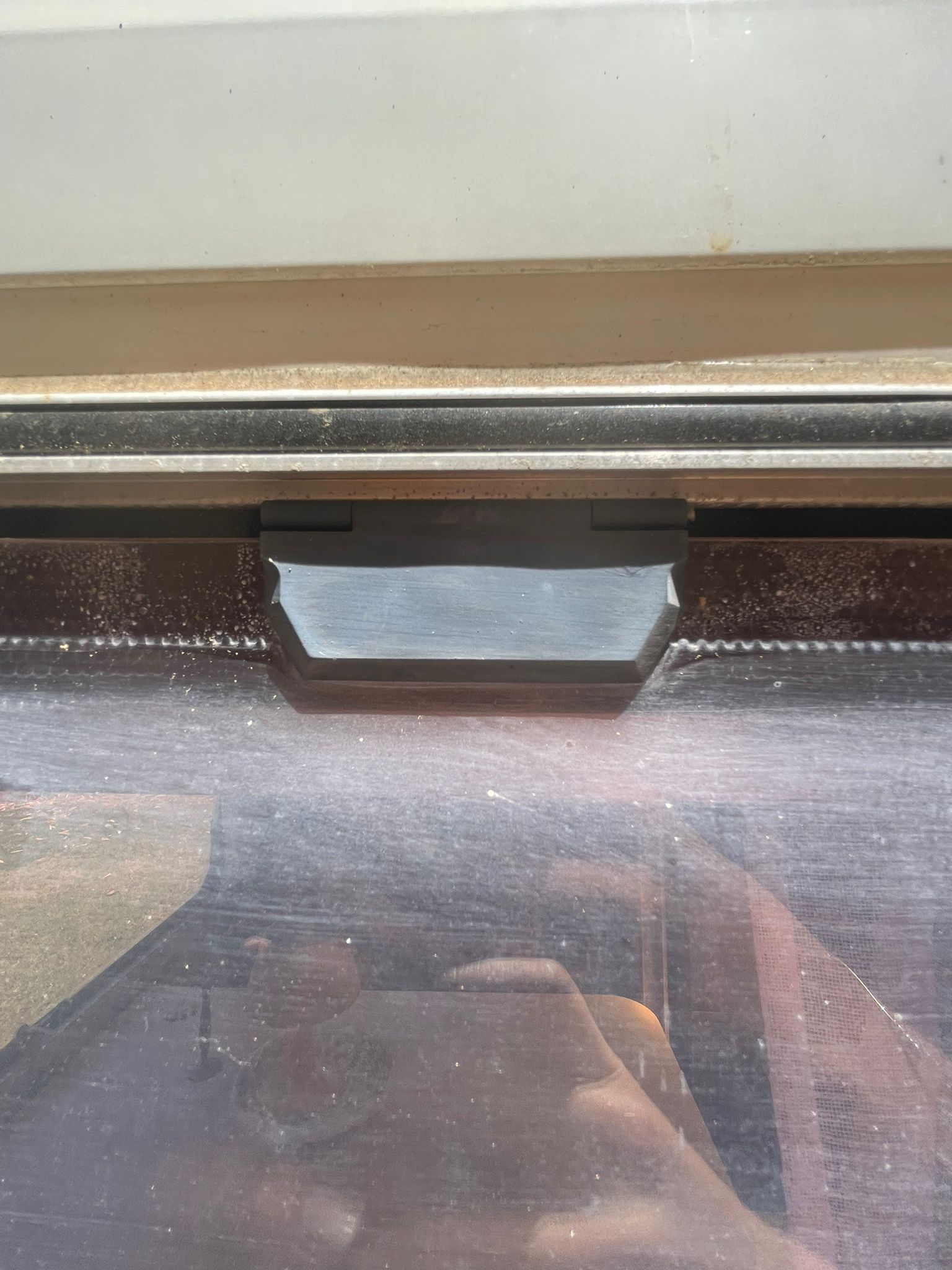

Comme je suis nouvelle ici, je vais rapidement vous présenter mon projet de rénovation de caravane.
J’ai récupéré une caravane Digue de 1977 qui appartenait à mes grands-parents et je suis actuellement en train de lui donner une seconde vie. J’ai déjà changé les pneus et j’ai pu rouler avec.
J’aurais besoin de quelques conseils, alors je vais faire une petite liste. Si vous pouvez m’aider, même sur un seul point, ce serait déjà un grand plaisir !
Je dois impérativement changer les charnières des fenêtres, car deux d’entre elles ne tiennent plus. Le problème est que je ne trouve pas de modèle correspondant aux bonnes dimensions et j’ai peur de me tromper en achetant une mauvaise pièce. Auriez-vous des conseils ou des pistes ?
J’aimerais également rendre la caravane la plus autonome possible. Mon objectif serait de pouvoir voyager sans forcément aller dans des campings en France. J’envisage donc d’ajouter un bac de douche, mais cela implique l’installation d’une pompe à eau, d’un réservoir d’eau propre, d’un réservoir d’eaux grises, de panneaux solaires, etc. Pensez-vous que ce projet est trop ambitieux pour une caravane de cette époque ?
N’hésitez surtout pas à me faire part de vos remarques, conseils ou idées. Toutes les suggestions sont bonnes à prendre !
Merci d’avance pour votre aide !!

En effet, elle a été très bien conservée. À part les fenêtres, il n’y a aucun problème qui l’empêche, pour le moment, de circuler correctement. Je viens de regarder la liste des étapes, et cela me le confirme.

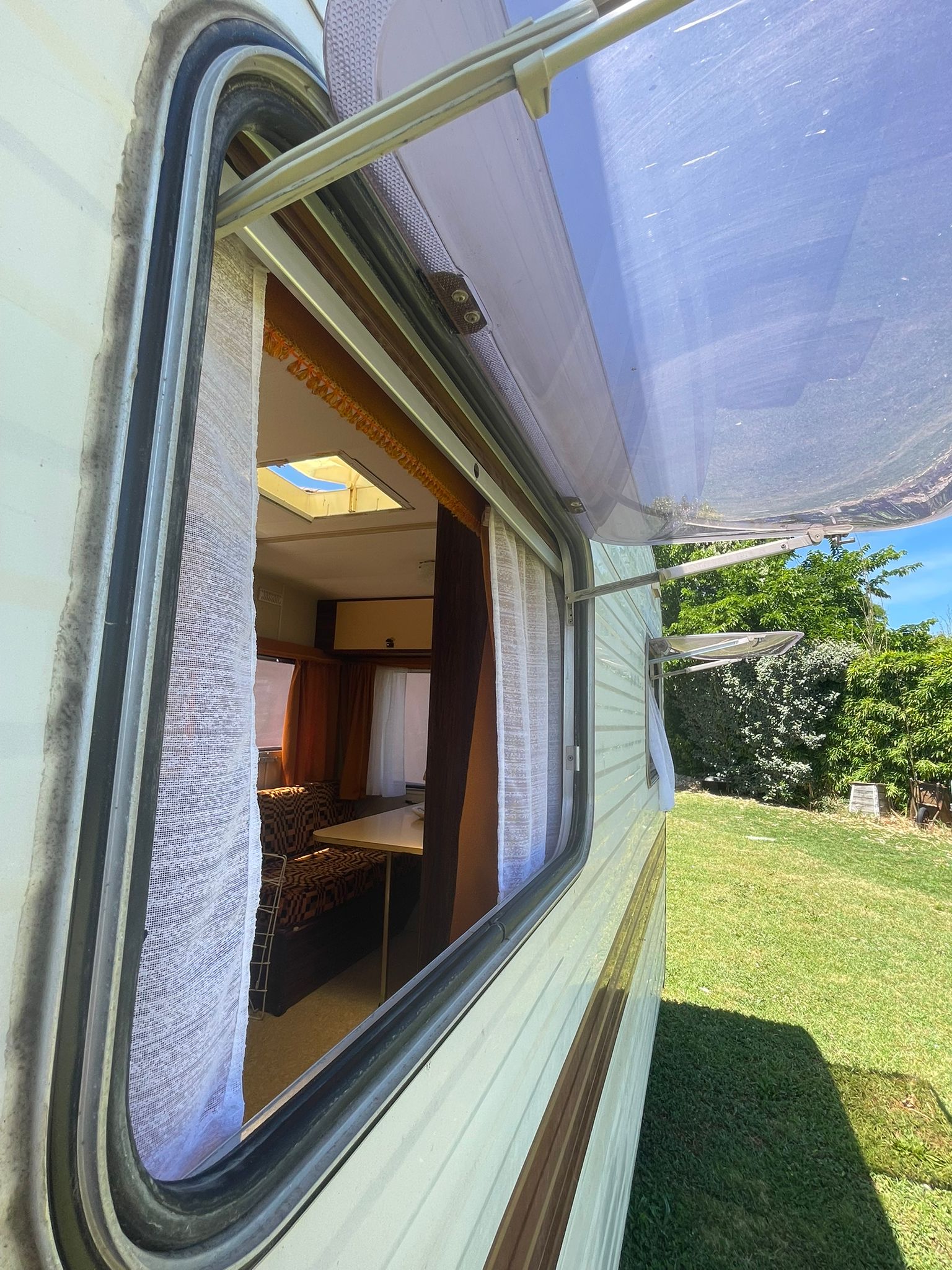

Par contre les fenêtres attention aux infiltration car dans les cloisons il y a des tasseaux en bois qui aiment pas trop l'humidité

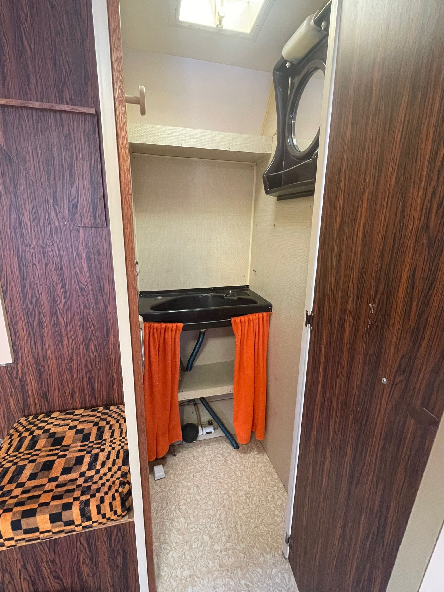

coin douche
toilette ?
as tu déjà pour commence un cabinet de toilette avec un lavabo ?
on ne fait pas une douche en claquant des doigts, rien ne vaut une vrai cabine; d' autres l' ont fait attend leur avis !
de plus il te faut comme tu dis, réservoir EP et EU, ça prend de la place

Dans ce type d'implantation et de.cette époque les cabinets de toilettes.en général étaient étriqués ( petit) mettre un bac à douche au minimum 70x70 cm + le lavabo ...?...après il faut caser le wc même un porta- poti ( portable) il faut le mettre . le lavabo pliant ça existe ...ça n'est pas le top .
Les parois doivent être revêtues de matières vinyles genre revêtement de sol mince . Pour les angles je conseillerais de coller des corniéres avant le revêtement et jointoyer au silicone .
Il faut une étanchéité TOTALE , ii faut être trés méticuleux là dessus
Le chauffe eau gaz ...je ne saurais pas conseiller ... Je me fais mes chauffe eau électrique avec des résistances de 500w .
Et le poids ...?... vous avez pensé au poids ? L'essieu , les pneus , l'indice de charge . A quel poids sont-ils omologués ?
Faite une pesée AVANT de commencer .
Tout ça n'est pas impossible , ça fait plus de 50ans que nous prenons nos douches EN caravane .

Pour ma part je trouve le projet un peu ambitieux.
Je rejoins l'avis de GGJ le POIDS !!!
Déjà si tu arrives à aménager le cabinet de toilette avec lavabo, WC + un réservoir logé sous la banquette ainsi qu'un chauffe eau Boiler 5 litres électrique, ce sera une performance...On peut ajouter un accessoire bidet adapté au WC.
Pour les eaux grises, l'écoulement se fait simplement sous la caravane dans un seau ou un réservoir à roulettes.
Il va aussi lui falloir un frigo à cette jolie petite Digue !

Merci beaucoup pour tous vos retours !
Je vais essayer de vous joindre une photo de la toute petite pièce qui, pour le moment, ne contient qu’un évier. À l’origine, il n’y avait ni douche ni toilettes.
Au vu de mon projet et de vos conseils, je me demande s’il ne serait pas préférable d’acheter une douche extérieure, indépendante à la caravane, car le sol de cette pièce ne fait que 60 cm x 60 cm.
Comme vous l’avez très justement souligné, le poids ainsi que la place nécessaire pour stocker l’eau sont assez limités.
Une autre possibilité serait d’enlever l’évier afin de libérer de l’espace pour installer des toilettes ?
Merci pour votre aide
