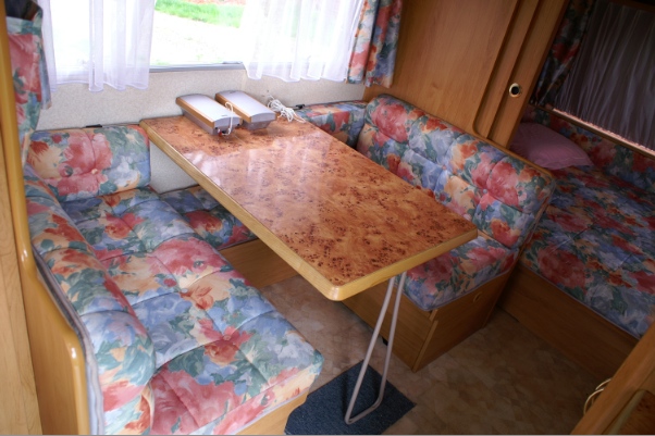

Bonjour à ===3 et en particulier à Lulu58 qui semble être avec moi le dernier possesseur d'une AXXOR présent sur ce site. Mon problème n'est pas la marque de la caravane mais le produit qui recouvre la table de mon coin repas.
- Est-ce du Formica si non un "Forumeur" connait t-il ce produit, sachant que l'AXXOR est de 1997 ?
- A la suite de la chute d'un objet un trou s'est formé et je me demande si je ne pourrais pas le boucher avec de la résine d'inclusion 'transparente' étant pris en compte que le trou fait apparaître la structure interne de la table qui semble être du bois ou un composé. Voir photos
J'apprécierais vos conseils et votre aide Cordialement ===2

J'utiliserai de l'époxy pour reboucher ton trou qui a la particularité de tenir sur tous les supports d'être étanche et de rester transparente pour une reparation de ce type cela ce verra moins.
entourer le trou de scotch de déménageur nettoyer au mieux le trou en le débarrassant en outre de toutes les particules qui n'adherent pas convenablement verser la résine et former un petit dome pour prévenir la retraction du composant epoxy au séchage et enfin passer une feuille de toile émeris de 600 pour enlever le surplus de produit ôter le scotch et finir à la pate à polir pour retrouver le brillant.
Voila plus facile à dire qu'à faire bon courage.

Je pensais à une résine de coulée pour inclusion polyester GTS (que je possède). La question que je me pose : si la surface de ma table est en Formica est-ce que cette résine ne se décollera pas après séchage ?

Je ne connaissais pas cette méthode, la difficulté est de trouver un ABS de la couleur de la zone de réparation. Comme le trou est (occupé) par la partie éclatée du revêtement c'est pour cela que j'avais pensé à une résine transparente.
Je vais réfléchir à ta proposition. Salut à tous les ===3

salue moi j'aie eu le même problème, reboucher avec du mastique carrossier puis pose sticker faut bois plus une deco sympa puis résine décore transparent voila le résulta

J'ai fait bétement un trou dans la table de la Caravélair ,
en voulant percer en dessous pour ajouter un verrou pour le pied
et j'avais rebouché avec de la pâte a bois de la couleur du dessus de table ! ===8

Le problème que je rencontre est que la surface de la table, comme on le voit sur les photos, présente un aspect vitrifié (brillant et transparent) et ce type de revêtement est utilisé pour tous le mobilier, aussi je vais tenter d'utiliser la résine dite d'inclusion que je possède et je vous tiendrais au courant du résultat.
